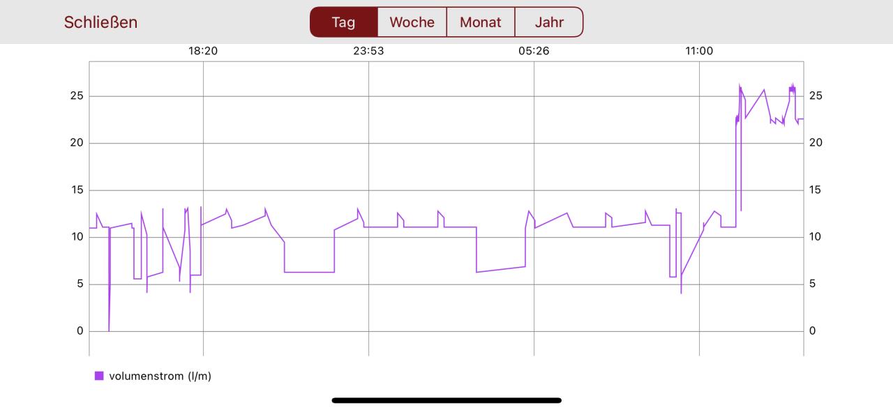

  •  505ps505
14.12.2020  (#4)
Es funktioniet wieder emoji
Beides mit den 65% WT
2020/20201214122692.png
Anscheinend hat es mir den nach dem Update was ich im Herbst gemacht habe geändert
Es war der 300er drinnen und ich habe den 500er
