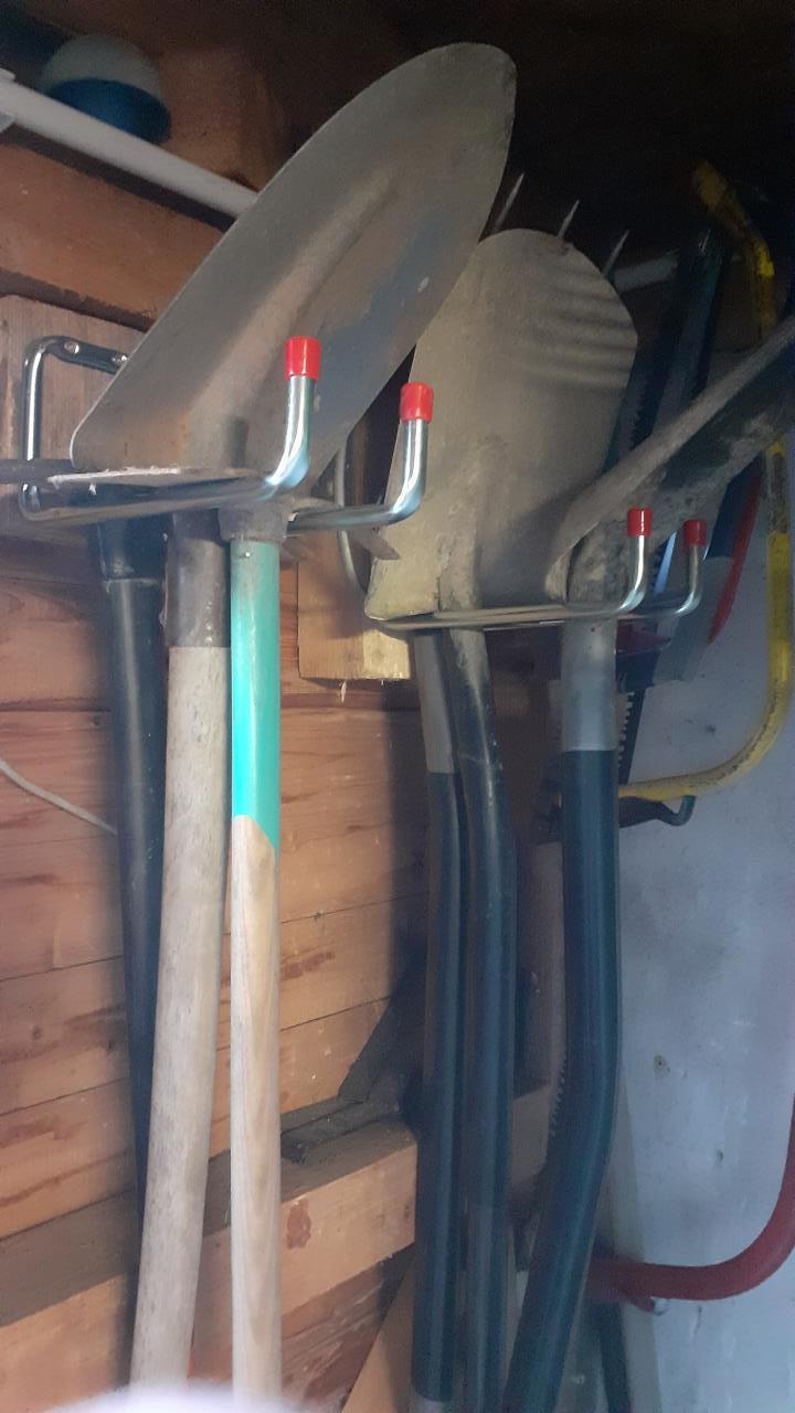

Klassisch mit Gardena Stielhalter.

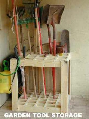

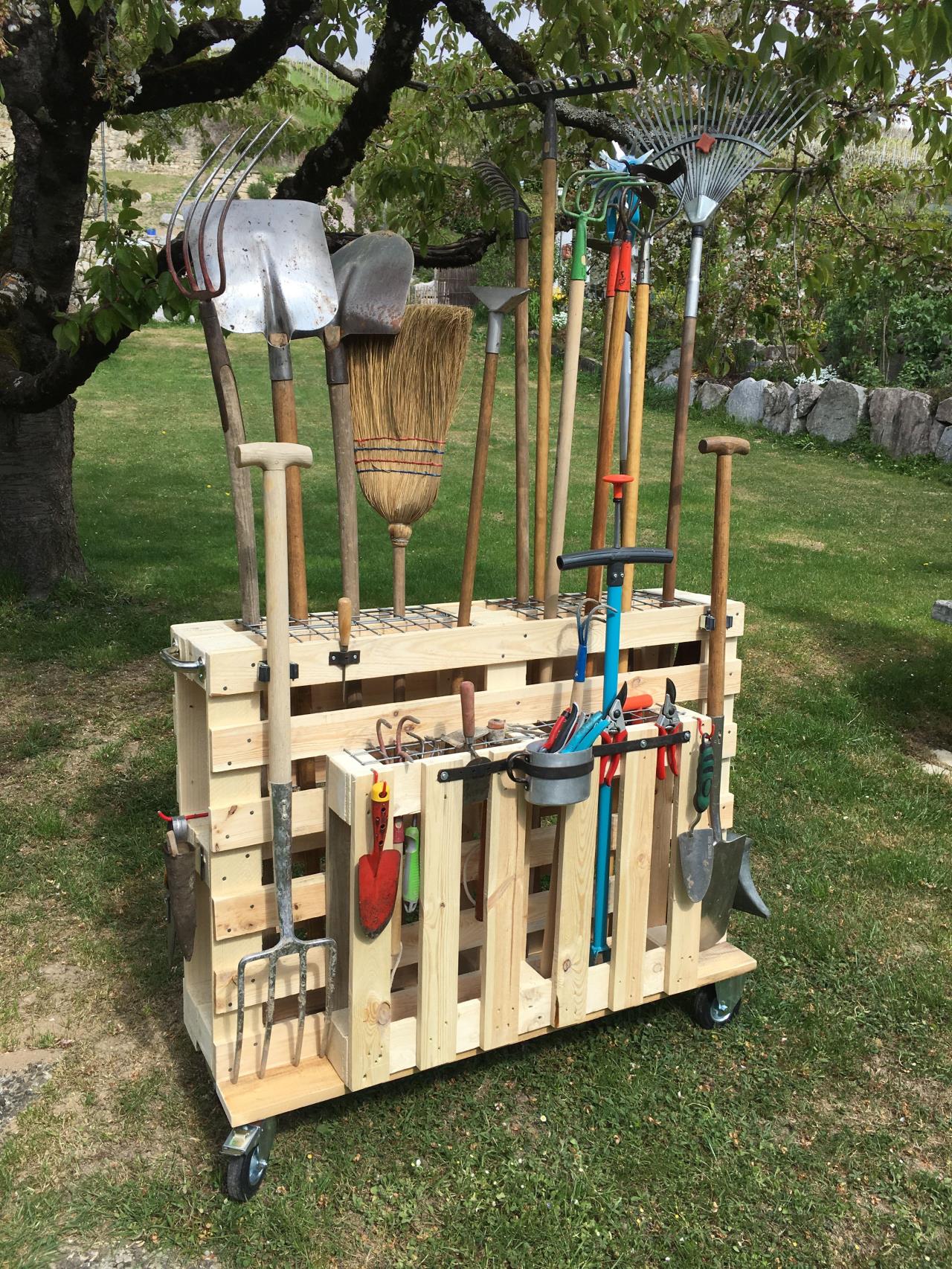

Ich bastel mir kommendes Jahr sowas:
2020/20201214796045.jpg
Da wir alles barrierefrei haben, kann ich das Ganze bequem vom Nebengebäude in den Garten rollen 😀

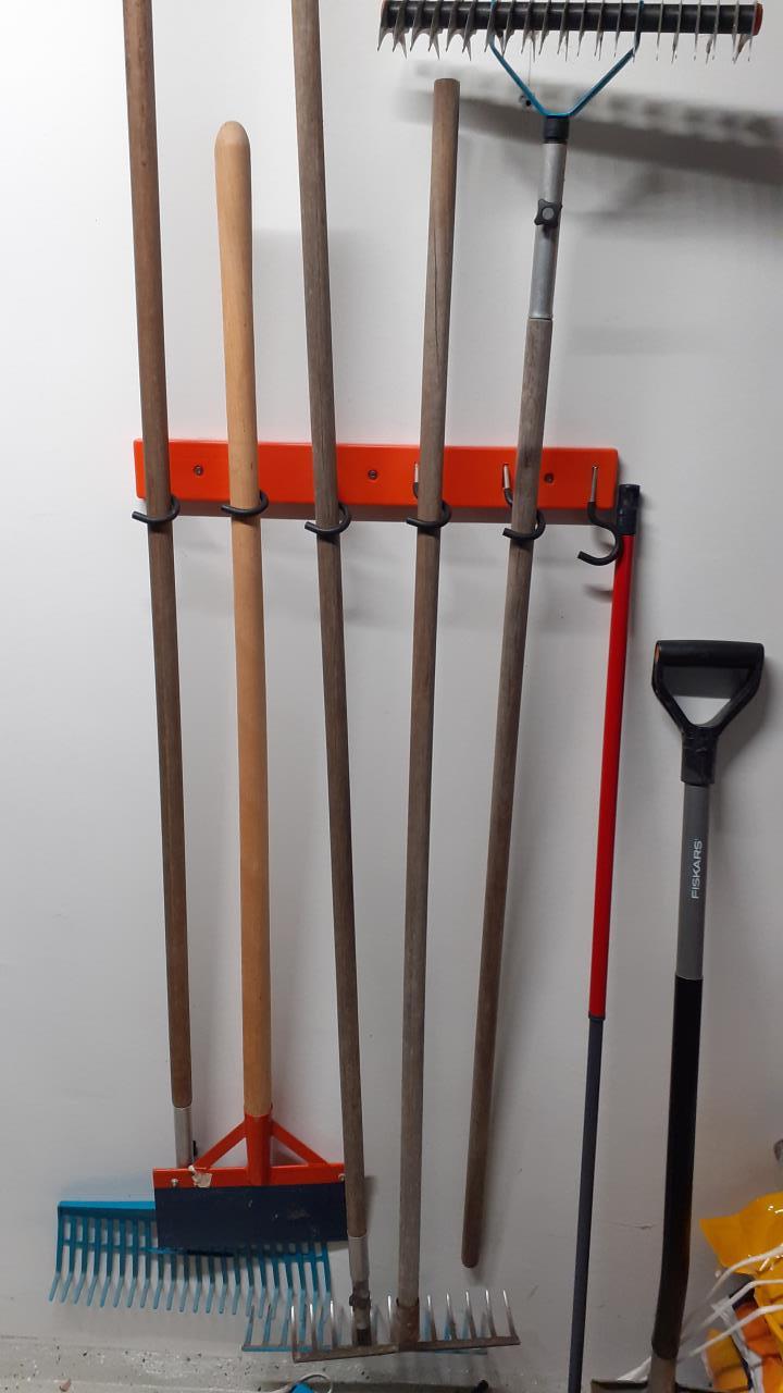

Bisher haben wir folgende Variante:

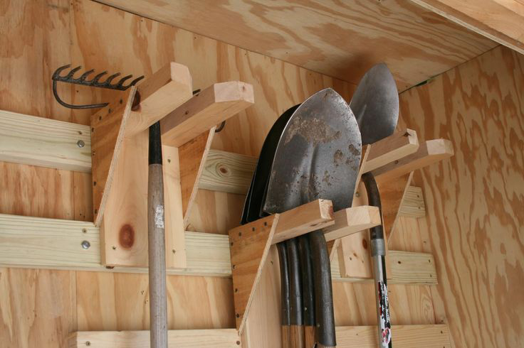

Sowas in der Art, aber mit Ladenauszügen sodass man besser ran kommt...

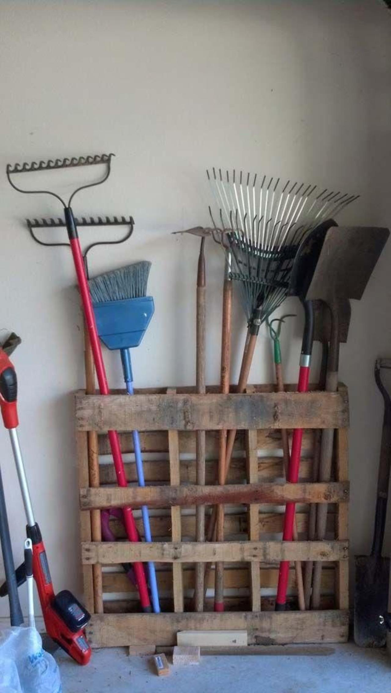

Danke für Eure Antworten! Wie gesagt: Ich möchte nicht so viel Wandfläche fix mit Werkzeug zupflastern. Ich werde mir sowas Ähnliches wie von @Jacky1905 gepostet bauen - aus Holz, auf Rollen, in etwa so:

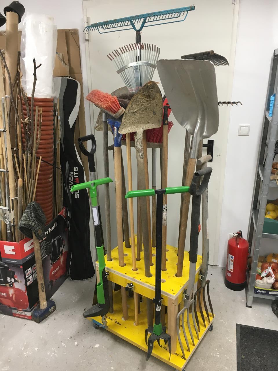

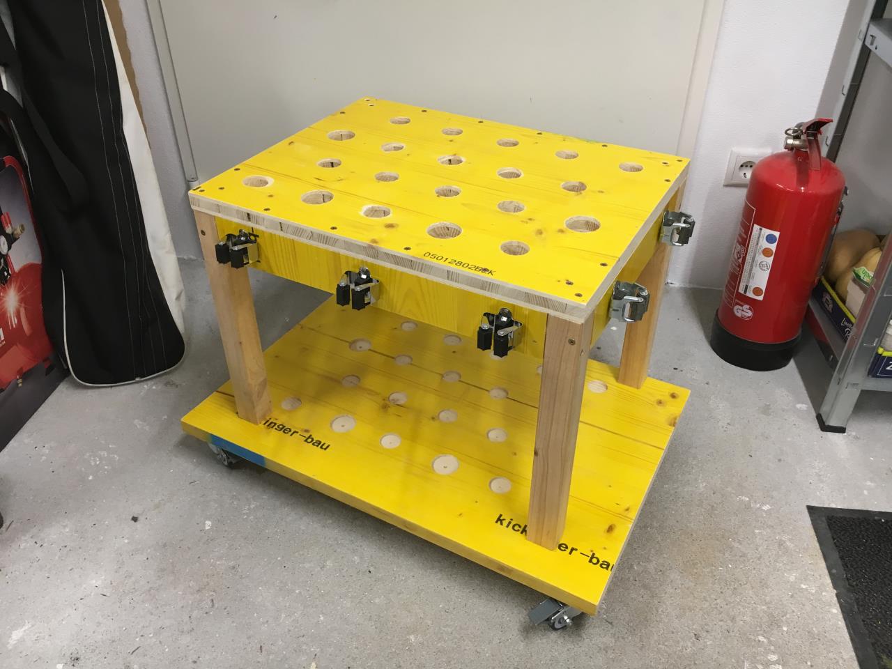

So, mein Gartengeräte-Rollwagerl hat heute das Licht der Welt erblickt - ich bin schon gespannt, wie es sich bewährt! 🙃😃

Hallo Miss,
Gratulation - super hin bekommen!!
Einige Bemerkungen / Fragen dazu (sozusagen etwas mäkeln auf hohem Niveau - hohes Niveau von Dir vorgegeben):
1. Wo kommt der Vorschlaghammer hin (steht noch links)?
2. Die Löcher unten sind recht flach - ob die da etwas halten, wenn man etwas dran rüttelt oder herum fährt ....?? Könnte mir da eine zweite Holzplatte unten drauf vorstellen, die dann komplett durch gebohrt wird --> sehr tiefe Löcher auch unten.
3. Rollen sind gute Idee - funktionieren natürlich nur auf dem total ebenen Epoxidharzboden (Epoxid?). In den Garten wird man es nicht rollen können (war ja weiter oben auch ein Thema).
4. Platz für Erweiterungen? Es kommt ja jedes Jahr ein Werkzeug dazu (ob sinnvoll - anderes Thema).
5. Was sind die beiden Geräte, außen, im Vordergrund (grüne Griffe) - sehe ich zum ersten Mal...???
6. Wo bekommt man die Klemmhalterungen an den Außenseiten her (mit schwarzem Gummi)?
Und wir könnten hier noch ein Thema anschließen: Platzsparende Aufbewahrung von (langen) Leitern....
Aber Dein Teil ist wirklich cool - kann man das bei Dir bestellen (mit einigen Anpassungen eventuell)....emoji )

ad 1: Der Vorschlaghammer kommt voraussichtlich nicht auf das Wagerl, hätte aber ggf. durchaus seitlich noch Platz.
ad 2: Die Löcher unten sind ca. 5mm tief, könnte man aber ohne weiteres noch auf 10-15mm tiefer fräsen - die Schaltafeln sind ja 28mm stark.
ad 3: Ähm, nein, das ist kein Epoxidharz-Boden, sonder der nackte, mittlerweile reichlich fleckige Estrich ... 🙈 Die montieren Rollen haben ca. 6cm Durchmesser, die bleiben also nicht gleich an etwas hängen. Der Wagen wird aber auch nur der Aufbewahrung in Werkstatt/Garage dienen. Herumfahren auf dem Rasen o. dgl.  ist kein Thema.
ad 4: Ja, von vornherein eingeplant. Aber es soll eigentlich in die andere Richtung gehen: Ich möchte Geräte, die wir nur sehr sehr selten verwenden, lieber in den Keller auslagern.
ad 5: Das eine ist ein Unkrautstecher, das andere ein sogenannte Gartenkralle zum Auflockern oder Durchmischen des Bodens. Beides sind übrigens Kandidaten für den Keller ...
ad 6: Diese Klemmhalter sind eigentlich nichts besonderes, bekommst Du in jedem größeren Baumarkt, z. B.: https://www.hornbach.at/shop/Geraetehalter-lose/5063508/artikel.html?wt_cc2=71948246820&wt_cc3=353241098803&wt_cc6=5063508&wt_mc=at.paid.sea.google.alwayson_assortment.mas.product.2000552530.71948246820.&wt_cc1=2000552530
Leitern, Tomatentürme u. dgl. sind als nächstes dran. Ich werde Haken montieren.
Terrasse schrieb:
Aber Dein Teil ist wirklich cool - kann man das bei Dir bestellen (mit einigen Anpassungen eventuell).... )
Das wäre etwas übertrieben, so etwas Besonderes ist das jetzt auch wieder nicht. Aber wenn jemand Details zur Ausführung braucht, kann ich die gerne posten.

finde ich auch super gelöst!
und zum schlägel: der muß eh nicht auf den wagen sondern nur auf die schulter vom petutschnig hons.

Von der Idee her gut, aber warum so niedrig??
20-30cm höher hätten die Stielgeräte deutlich weniger 'Spiel'..

derLandmann schrieb: Von der Idee her gut, aber warum so niedrig??
Berechtigte Bemerkung - aber man kann es immer noch besser machen. Ist halt wie beim Hausbau - eventuell wird das dritte oder vierte mal nahezu perfekt...😂
Das, was Miss dort produziert hat, beim ersten Bau / Plan / Entwurf, ist schon sehr gut - besseres kann wohl hier keiner im Forum zur Zeit anbieten - oder...???
Aber warum höher, wenn es hält, wie es jetzt ist - meine Bemerkung dazu war, unten mehr "Führung". Wenn man es höher konstruiert, dann ist es schwieriger einzufädeln (Decke bei langen Geräten). Ob man unterschiedliche Loch-Durchmesser braucht - glaub ich mal nicht, wenn es unten auch "einrastet". Oben und unten der selbe, außreichende Loch Durchmesser und unten mehr Tiefe der Sack-Löcher, wäre jetzt mal mein "Learning".
Aber es ist eine super Anregung - oder etwa nicht - in Summe...? Also vergebt da mal Eure überflüssigen "Orden" dafür!!!!!!
