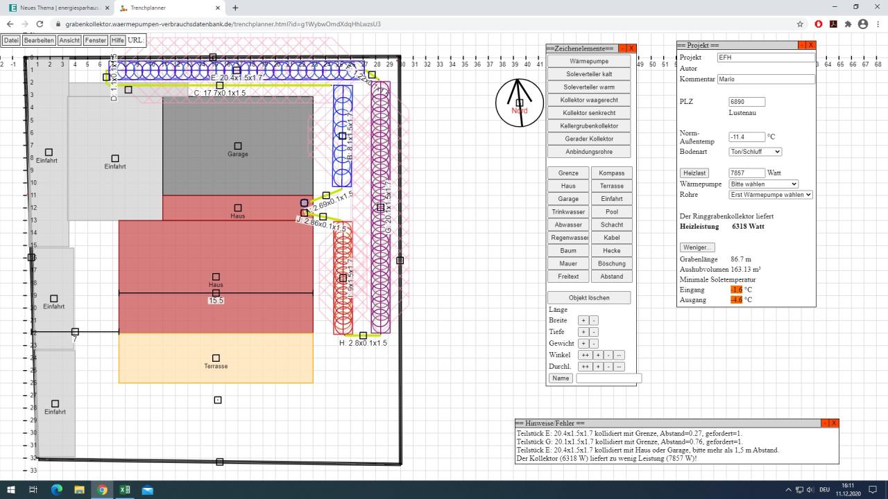

Hallo Experten,
Leider hat die Suche hier nichts brauchbares ausgespuckt...
Ich hab auf einer Seite (nördlich vom Haus) recht wenig Platz zwischen Haus und Grundstücksgrenze (3 Meter) und plane hier auf eine Standardtiefe (~1.5 Meter) zu gehen. Auf der anderen Seite (Osten) habe ich ca. 7 Meter Platz, da würde ich gerne zwei Stränge machen.
Jetzt zur Frage: der GW Spiegel liegt auf ca. 2.5 Meter - kann ich auf der Nordseite 1.5 Meter tief verlegen, die Stränge auf der Ostseite auf ca. 2.5 Meter?
Bringts überhaupt was?
Danke & Grüsse,
M

Danke für die Antworten bisher, wieder viel gelernt!
@Stoffal02 : nördlich ist das Grundstück meiner Schwester, Wiese.... Da es ausreichend gross ist, rechne ich nicht damit, dass der letzte Meter zu meinem Grundstück versiegelte Oberfläche wird. ABer man(n) weiss ja nie...
Saugheber kannte ich noch nicht, hab mich im 2015er Faden von Arne mal eingelesen. Muss mal weiter recherchieren und sehen, ob so was helfen würde.
Alternativ dachte ich mir noch, dass ich doch eigentlich auf der Ostseite 1.8 Meter ausbaggern könnte und von dieser Tiefe dann vertikale Slinkies ins GW zu verlegen? Was ich so von deren Vorrrednern gelesen habe, scheint ein Höhenunterschied in den Slinkies nicht negativ zu sein. Dann könnte ich mit den vertikalen zumindest teilweise das GW anzapfen. Brauch ich da eine Genehmigung für?
Leute - ihr seid echt der Hammer. Oder wie Verona sagen würde - hier (... im Forum ...) werden Sie geholfen!
