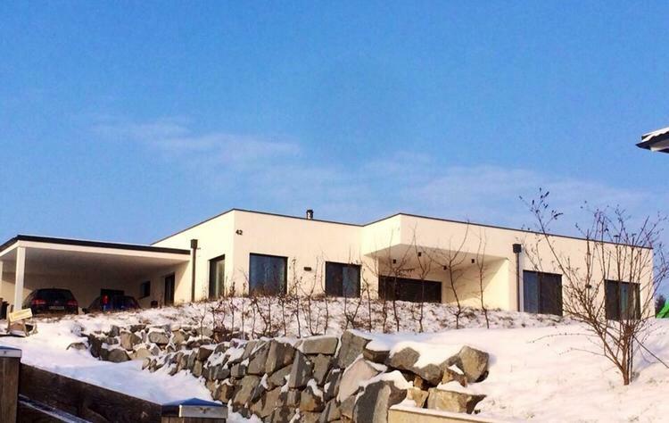

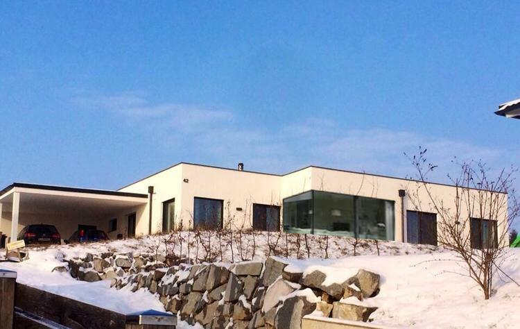

Eine (möglicherweise) Lösung mit geringem Aufwand wäre es, einen überdachten Teil der Terasse in einen warmen Wintergarten/Wohnzimmer umzubauen und im Wohnzimmer ein KiZi unterzubringen. Die Terasse ist auf einer thermisch entkoppelten Fundamentplatte mit ca. 2% Gefälle auf Stelzlager aufgebaut. Ich hab ein Bild des Ist-Zustands und des Soll-Zustands (Fotomontage) beigefügt.
2020/20201209534319.jpg
2020/20201209628494.jpg
Die größte Herausforderung dabei: der Abstand zwischen Fundamentplatte -Oberkante und Fußbodenoberkante ist an der geringsten Stelle nur ~7 cm (hausseitig).
