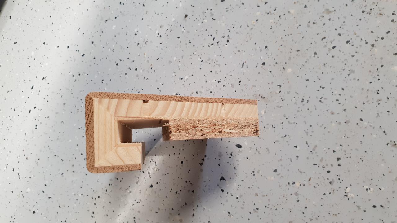

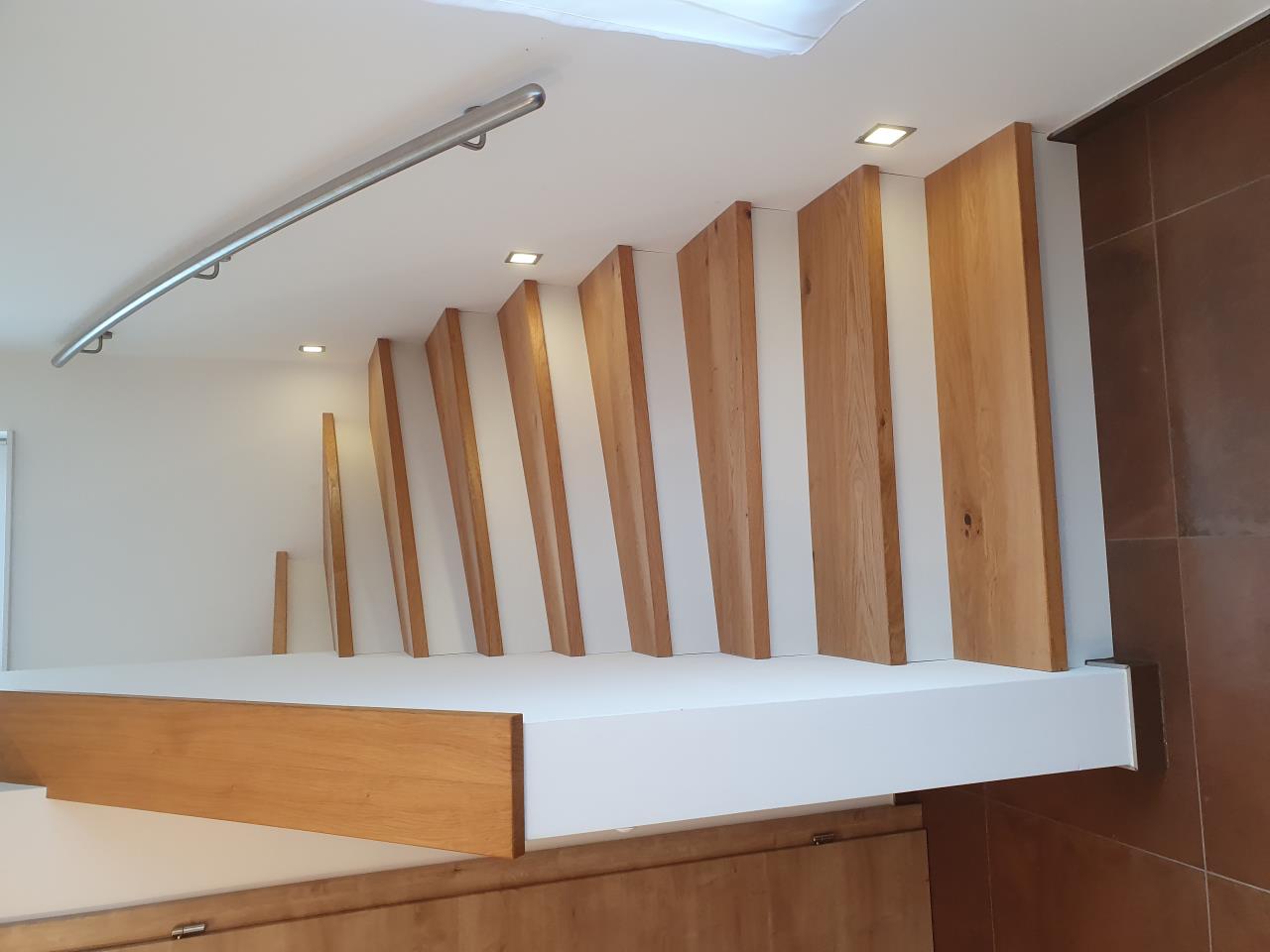

Wir sind mit der Betonstiege 5cm unter fertiger Höhe geblieben und haben folgenden Aufbau gemacht:
- 13mm Landhausdiele Eiche mit 3mm Nutzschicht
- 27mm Fichte-Dreischichtplatte
- ca. 8-10mm Ausgleichsplättchen
Die Dreischichtplatte wurde genau eingerichtet auf Maß und mit dem Ausgleichsmaterial 6-8x pro Stufe unterlegt. Jede Dreischichtplatte wurde 6x an die Betonstufe angedübelt.
Zusätzlich Parkettkleber unter/zwischen das Ausgleichsmaterial. Hohlraum dazwischen ausgeschäumt.
Auf die Dreischichtplatten wurden dann die mit Übermaß vorbereiteten "Stufenbretter" aus den Landhausdielen genau auf Maß eingepasst und mit Parkettkleber auf die Dreischichtplatten geklebt.
Die Stufenbretter wurden zuvor aus den Landhausdielen zusammengeleimt und mit Übermaß lt. den Schablonen zugeschnitten.
Die Trittkante ist auch aus dem gleichen Material, 90° nach unten geklappt und nochmal 90° nach hinten geklappt, alles verleimt, Kante mit Radius 3mm gefräst.
Der Stufenspiegel ist aus 8mm HPL-Platte in weiß ausgeführt. Diese ist in der Stufe in einer Nut eingefräst und mit der Oberkante der Dreischichtplatte bündig angeschraubt.
Fotos sind in meiner Galerie ersichtlich.
Schöne Grüße
Christoph
