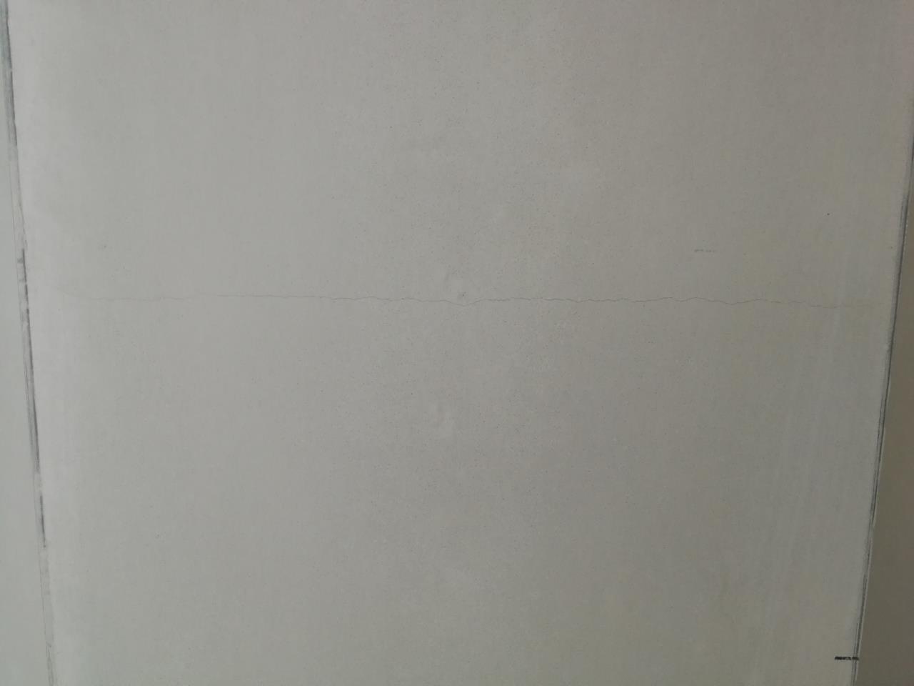

Hallo
Wir haben an mehreren Stellen feine, horizontale Risse am Kamin. Ich schätze genau am Stoß der einzelnen Ziegel.
2020/20201205660353.jpg
Wie saniert man das am Besten? Großflächig abschlagen, netzen und neu verputzen? Oder den Riss etwas schlitzen und mit Acryl oder so elastischen Fugenfüllprofilen füllen und neu verspachteln?
Besten Dank!

Jopraxl schrieb: Wir haben an mehreren Stellen feine, horizontale Risse am Kamin
Was ist das für ein Typ/Fabrikat Kamin?
Gruss HDE

Genau das selbe haben wir auch. Dia Haarrisse bei jedem Stoss sind erst nach ca. 3 Jahren gekommen, haben sich aber nicht weiter verändert. Wir werden irgendwann mal drübermalen dann sollte das erledigt sein. Handelt sich übrigens um einen Ahrens Kamin.MFG

Ist ein Ahrens LAF18
Durch das drübermalen alleine werden dir Risse aber nicht verschwinden oder?

Wir haben auch einen, haben malerakryl rein gegeben und vorsichtig verwischt dass die Struktur erhalten blieb und gemalt, sieht man nicht mehr. LG

AndiBru schrieb: Wir haben auch einen, haben malerakryl rein gegeben und vorsichtig verwischt dass die Struktur erhalten blieb und gemalt, sieht man nicht mehr. LG
Also den Riss etwas erweitert und dann mit Acryl quasi verfugt? Und den Übergang von Acryl auf Putz sieht man dann gar nicht? Wie verwischt man das so das es keinen sichtbaren Übergang gibt?
Habe mir schon überlegt den Riss mit Flexkleber zu schließen und dann wieder zu vespachteln. Es gibt auch so flexible Fugenprofile die man einsetzen kann (wenn man sie dann wieder wo kaufen kann).
Hat die jemand von euch schon mal verwendet (vermutlich kann man dann sattdessen gleich Acryl nehmen....🤔)?

Wennst es ordentlich machen willst, dann würde ich den Putz und Farbe aufrauhen, mit Capatect 190 fein aufziehen, Glasgewebenetz hineindrücken und glatt überspachteln.
Dann grob überschleifen und mit Ardex 828 spachteln, schleifen, ev. 2. Durchgang spachteln schleifen, bis das gewünschte Ergebnis erreicht ist, Tiefgrund, Mineralfarbe, fertig. Dann sind die Risse weg, hoffentlich für immer 😃

Sorry wichtige Info vergessen wir haben das von knauf genommen ist in einer "silikontube" und beim trocken bau im baumarkt zu finden.
Der Vorteil hier sind "körndeln" drin also ist es nicht schwer die Struktur zu bekommen.
Ja mit eher Schraube etwas aufgekratzt und verfüllt
