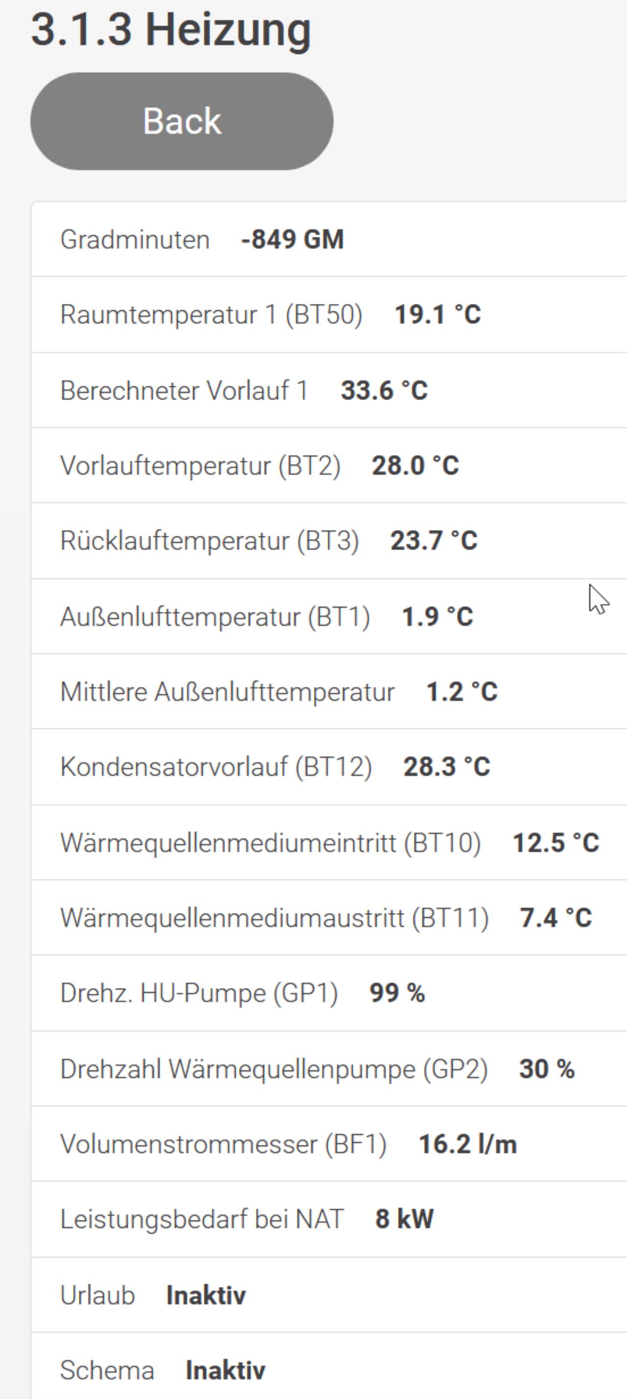

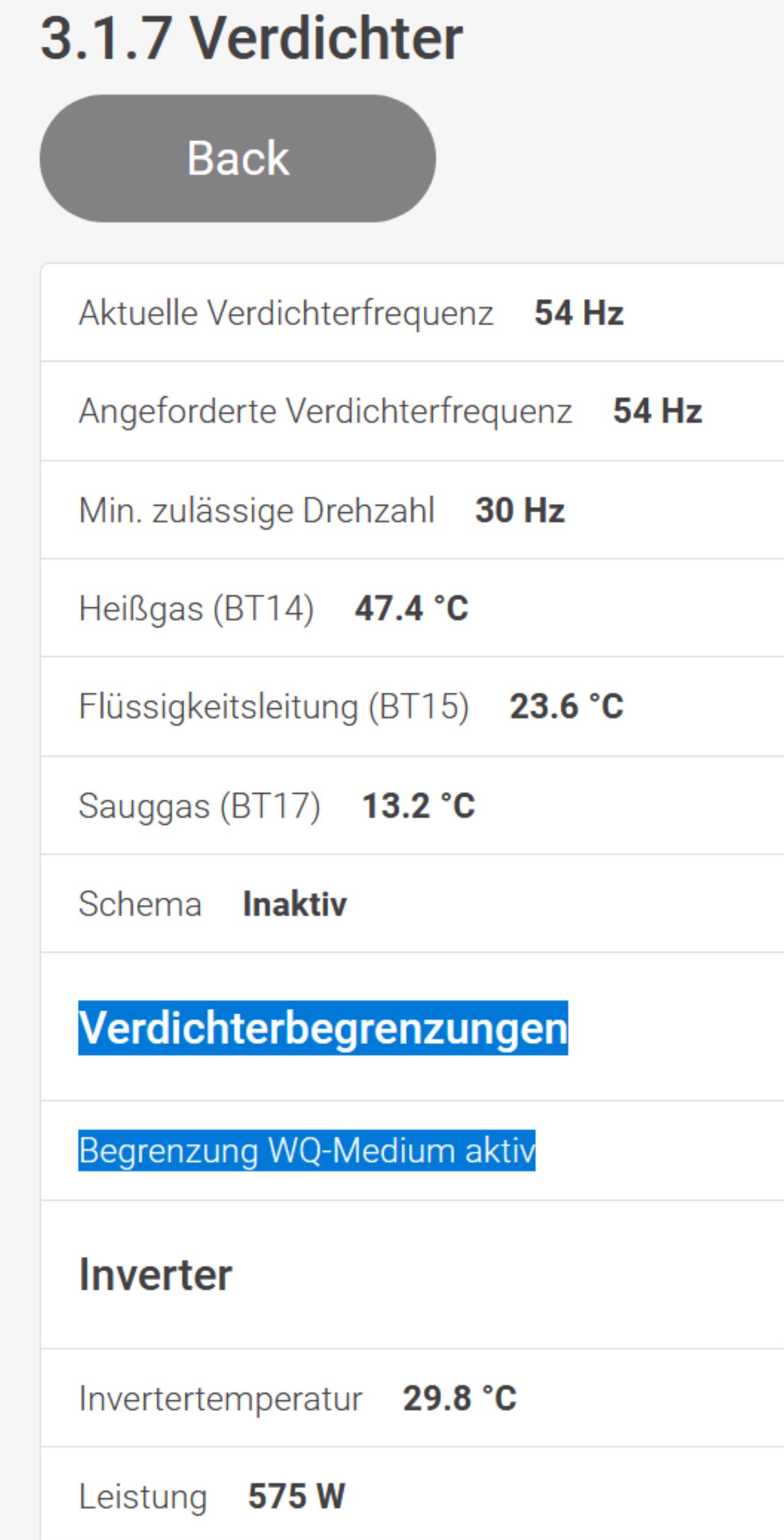

Meine Grundwasser-WP war für einen Tag ausser Betrieb und ist seit ca. 3 Stunden dabei, das Haus wieder aufzuheizen.
Bei der Durchsicht der Menüs ist mir aufgefallen, dass der Verdichter nur mit 54 Hz läuft und die Meldung "Begrenzung WQ Medium aktiv" angezeigt wird.
Für mich klingt das so, als würde nicht genug Energie vom Grundwasserkreis nachkommen.
Das ist aber offenbar nicht der Fall, denn die Soletemperaturen sind 12,5/7,4 Grad und die Solepumpe rennt nur mit 30%.
Habt Ihr eine Erklärung für diese Meldung?

wie tief ist die quellenbegrenzung denn eingestellt im servicemenue?
  •  Leo_B
5.12.2020  (#2)
Soweit ich mich erinnere auf 6°C. (Bin leider im Moment nicht vor Ort.)
Aber wieso bleibt die WQ Pumpe bei 30% und wird nicht angehoben?

bei 6C wird die begrenzung bei 8C einsetzen und anfangen zu drosseln.
deine Spreizung liegt bei 5K. da würde ich ansetzen und mal von Auto auf delta zu stellen.
erstmal auf 3K und beobachten.
bei GW sollte ja genug reserve zur vereisung bleiben, also nicht einfach die grenze runtersetzen.
cold spots im WT dürfen nicht an den gefrierpunkt ran.
oder hast du ne systemtrennung mit frostschutz?
hat der umweltkreis ne zweite pumpe?

Wie schon gesagt, stell mal unter 7.1.2.7 den Betriebsmodus auf "Delta fest" und dann das Delta-T auf 4°C, dann wird deine Solepumpe auch Gas geben. Das ist meines Wissens nach auch die Empfehlung von NIBE bei Grundwasseranlagen mit Zwischen-WT.
Und den WQ-Alarm unter 7.1.2.8 kannst du ruhig auf 3°C stellen, da kommst du eh nie hin, wenn dein GW immer Vollgas läuft. Und wenn das Grundwasser ausfällt, hast du die Abschaltung bei 3°C ruck zuck erreicht, das friert bis dahin nix ein...

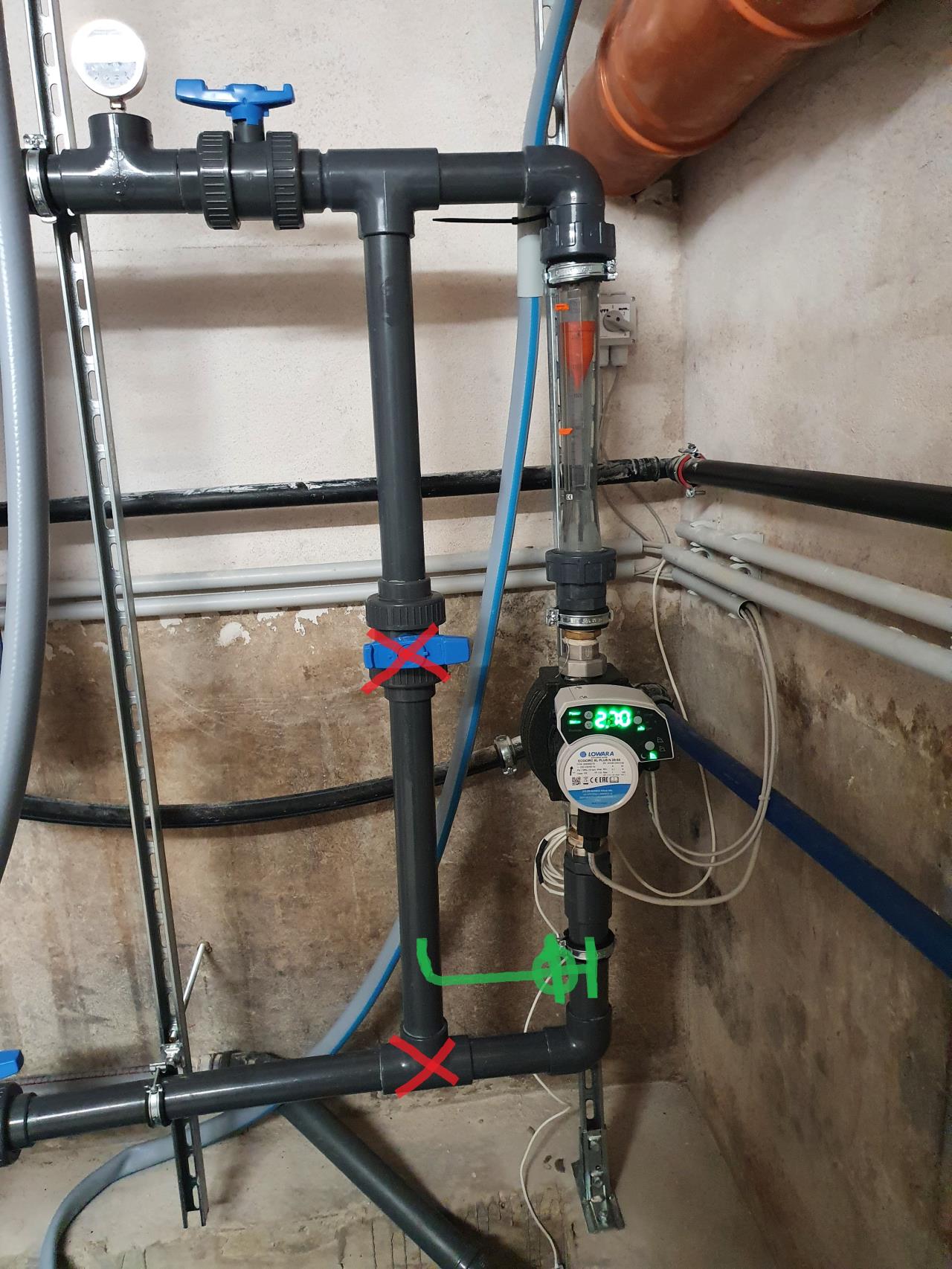

Ich hatte die Pumpe zwar eh extra senkrecht eingebaut, habe aber einen halben Meter davor eine Stelle, wo sich im Betrieb die ausgasende Luft in einem ca. 40cm hohen Bypass-Rohrabschnitt sammelt. Nach ca. 8 Stunden Betrieb sind die 40 cm voll mit Luft. Beim nächsten Wiedereinschalten zieht es dann diese Luftblase auseinander und in die Pumpe hinein, die dann nichts mehr fördert.
2020/20201205145509.jpg
War eine mühsame Fehlersuche, ich hab mir von einem befreundeten Arzt ein Ultraschallgerät ausgeborgt um die Luftblasen zu finden und vermessen zu können.  😜 Die Stelle wird nächste Woche umgebaut, danach rennt es hoffentlich besser.

passra schrieb: Wie schon gesagt, stell mal unter 7.1.2.7 den Betriebsmodus auf "Delta fest" und dann das Delta-T auf 4°C, dann wird deine Solepumpe auch Gas geben. Das ist meines Wissens nach auch die Empfehlung von NIBE bei Grundwasseranlagen mit Zwischen-WT.
Hab ich gemacht, danke!
Verdichter läuft jetzt ohne Begrenzung und die Solepumpe hat auf 55% beschleunigt. 👍

2020/2020120612335.jpg
Das ist mein Plan: Abzweigung waagrecht. Dann kann sich keine Luft mehr ansammeln.
An das Rückschlagventil hatte ich auch gedacht. Aber durch den Pumpendruck ist das im Betrieb immer zu und es sammelt sich trotzdem Luft. Es ist auch schon vorgekommen, dass sich im laufenden Betrieb nach 10 Stunden Luft gelöst und die Pumpe zum Stillstand gebracht hat.
