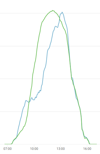

Folgende Beobachtung habe ich gemacht, bei starker direkter Sonneneinstrahlung sind die Stringleistungen jetzt im Herbst/Winter deutlich unterschiedlich. Im Sommer war das noch nicht. Die Ausrichtung und Aufteilung der Strings ist komplett identisch.

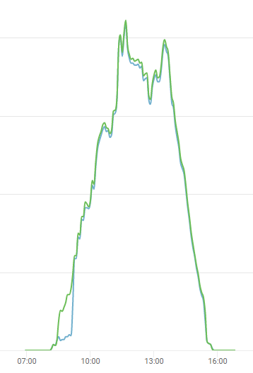

Hier ein schwacher Tag mit 2,76 kWh in Summe. Rein diffuses Licht bei dichtem Nebel.

An einem sonnigen und klaren Tag im November sind 20,86 kWh produziert worden. Deutlich erkennbar die unterschiedlichen Leistungen der Strings.

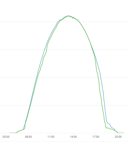

Und hier noch ein sehr guter Sommertag mit annähernd gleich verlaufenden Parabeln.

Kann das durch eine punktuelle Verschattung jetzt durch die tiefstehende Sonne sein? Oder gibt es andere Erklärungsansätze?

Schau mal ob um 09:00 ein Schatten vorbeistreift.

Ich war heute am Dach und habe 2 Dinge bemerkt. Es wirft wirklich der eine laublose Baum einen weichen Schatten auf den hinteren String. Die Module in diesem Schatten waren auch noch leicht vereist, was die Leistung nochmal drückt. Hier dürfte ein Kombieffekt zuschlagen.
