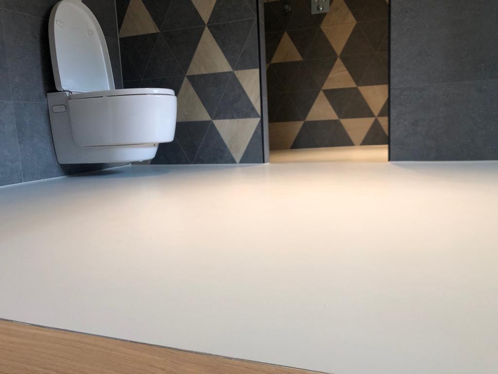

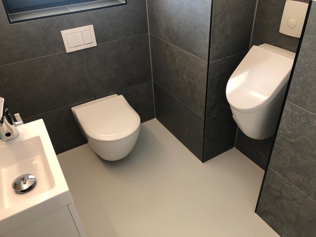

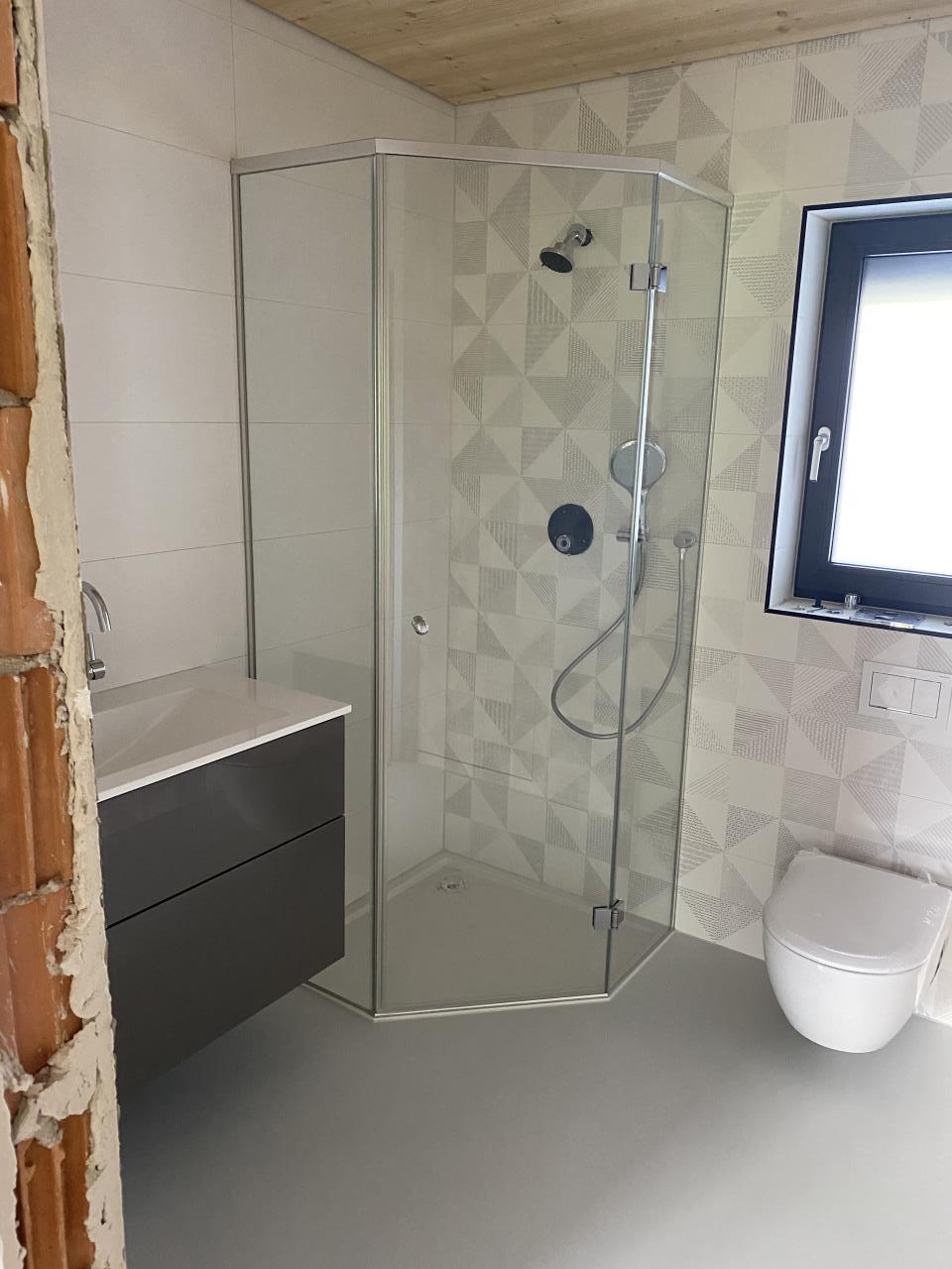

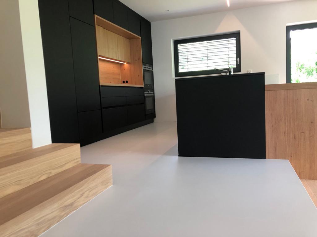

Ich habe einen PU-Boden in Eingang/Flur/Küche sowie in den Badezimmern in hellgrau.
Mit Hund möchte ich dir davon abraten, denn der Boden ist alles andere als kratzfest. Wir haben eine neue Haushaltsleiter mit 3kg. Im unbelasteten zusammengeklappten Zustand haben die Kunststoffkappen der Leiterfüße bereits Abdrücke in den Boden gemacht. So auch andere Gegenstände, wie der Kleiderständer im Eingang usw.
Der Boden ist schön, wenn er sauber ist, aber zB Curry macht gelbe Flecken, die ich in der Küche nicht mehr entfernen konnte. Auch feine Steinchen drücken sich leicht durch die oberste farbige Schicht und hinterlassen dunkle Fehlstellen.
Heizung hingegen ist kein Thema. Das funktioniert alles gut und fühlt sich ähnlich warm an, wie beim Parkett.
Anbei ein paar Eindrücke, wie schön es sein kann, wenn man viel Acht gibt 😬
