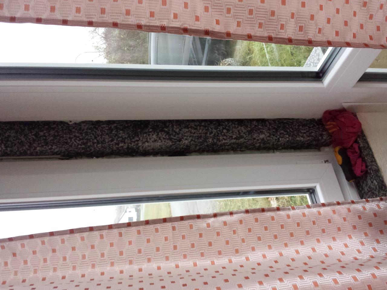

Guten Tag,
wir haben einen Wintergarten 3 Fach Verglasung, dieser wird mit dem Wohnraum mitgeheizt.
Darin befindet sich eine nicht Isolierte Steinsäule, die Fenster sind anschließend. (Steinsäule ist altbestand). Das es wärmetechnisch nicht vorteilhaft ist verstehe ich, bitte keine Tipps deswegen.
Leider wird die Steinsäule komplett nass, da es der kälteste Punkt ist. Was kann man dagegen machen außer abwischen?
Kann man die Feuchtigkeit irgendwie verhindern?
Ich habe heute die Abdeckleisten runtergegeben und zwar ist das folgende Abdichtung:
Silikon außen- Brunnenschaum- Silikon innen

Da du keine wärmetechnischen Tipps möchtest, darin aber genau die Ursache liegt kann man dir auch nichts empfehlen.
Wenn du nach wärmetechnischen Tipps fragen würdest, hätte ich gesagt dämmen von außen wenn möglich. Paar cm XPSs sollte reichen. Durchgehender Stein ist eine zu große Wärmebrücke und somit hast du Kondensat.

Kann ich glaubst du von innen auch dämmen? Also innen ein paar cm drauf?
25.11.2020  (#3)
Darunter eine Auffangschale hinbasteln ... Klingt jetzt vielleicht blöd, aber der Säule schadet das Wasser nicht, wenn also der Wärmeverlust verschmerzbar ist, hast du hier einen kostenarmen Entfeuchter ... oder einen Blumentopf, mit automatischer Bewässerung emoji
Hin und wieder ordentlich putzen, damit ev. Schimmel wieder weg ist, schadet sicher nichts.
Eine dünne Innendämmung funktioniert schlecht, das Kondensat landet trotzdem am Stein und die Schimmelgefahr ist größer als jetzt.

Was wäre wenn man von  Fenster zu Fenster ein Dreieck macht, Steinwolle anbringt dann Dampfsperrt und dann mit Trockenbauplatte beplankt und über die Schaumfuge welche zurzeit nicht Luftdicht angeschlossen ist rücktrocknen lässt.
Nicht berechenbar schon klar aber ein Versuch wert oder?
26.11.2020  (#6)
Ui, hab ich nicht gesehen, da schaut ja die Schaumfuge zwischen Fenster und Steinsäule raus. Ok, dann muss man wohl sowieso etwas hinbasteln. Das mit dem Rücktrocknen verstehe ich nicht, vermutlich ist die Fuge außen auch offen, oder?

Warum geht außen dämmen nicht? Das wäre das sinnvollste ...
