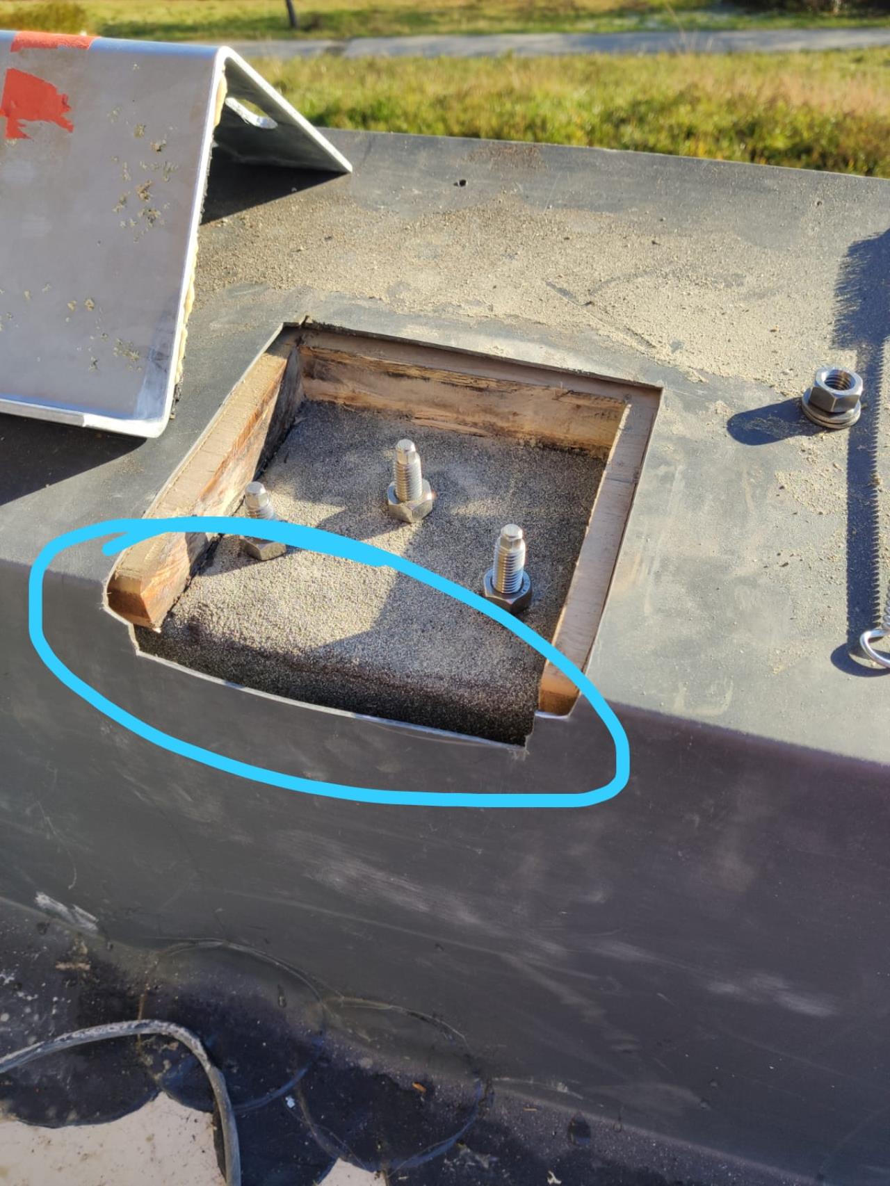

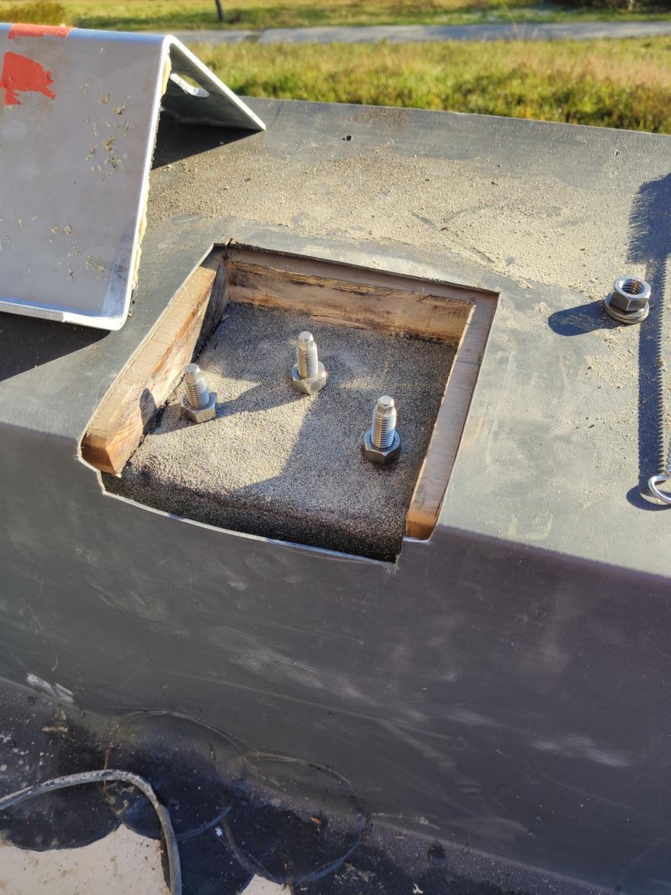

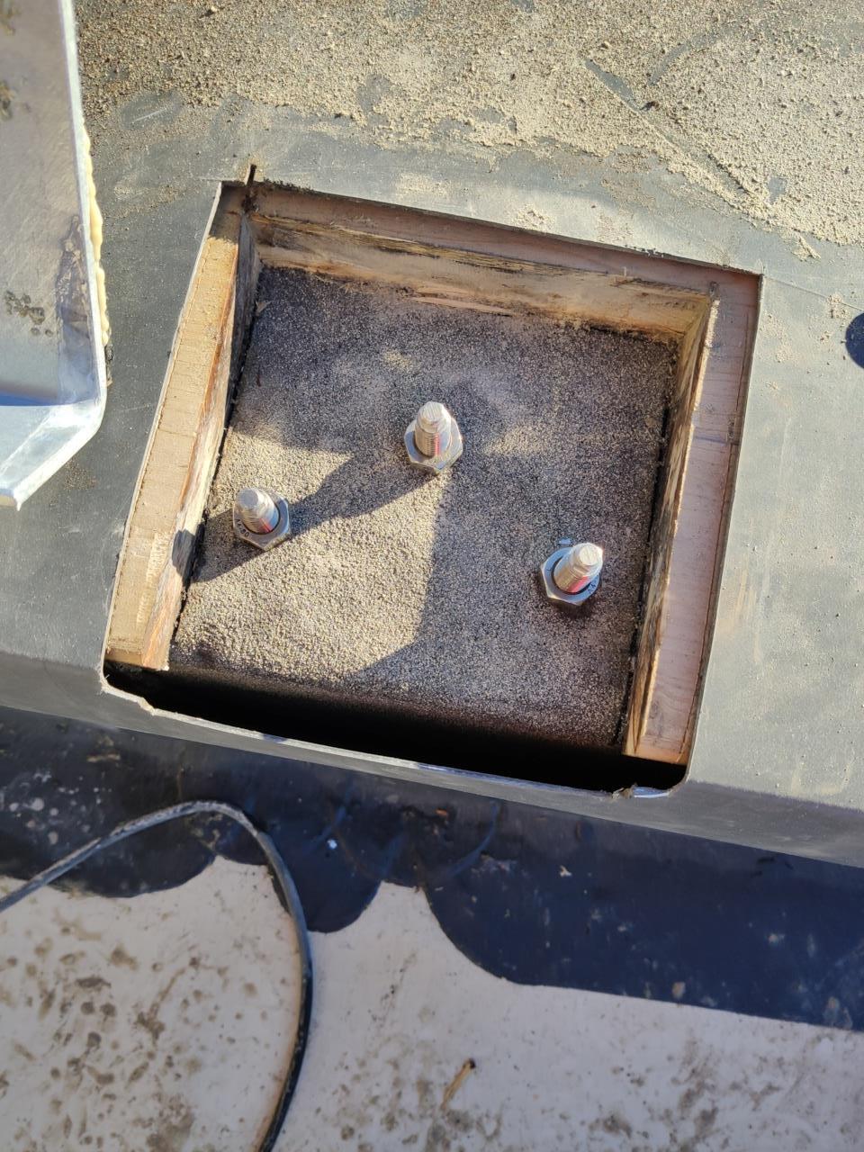

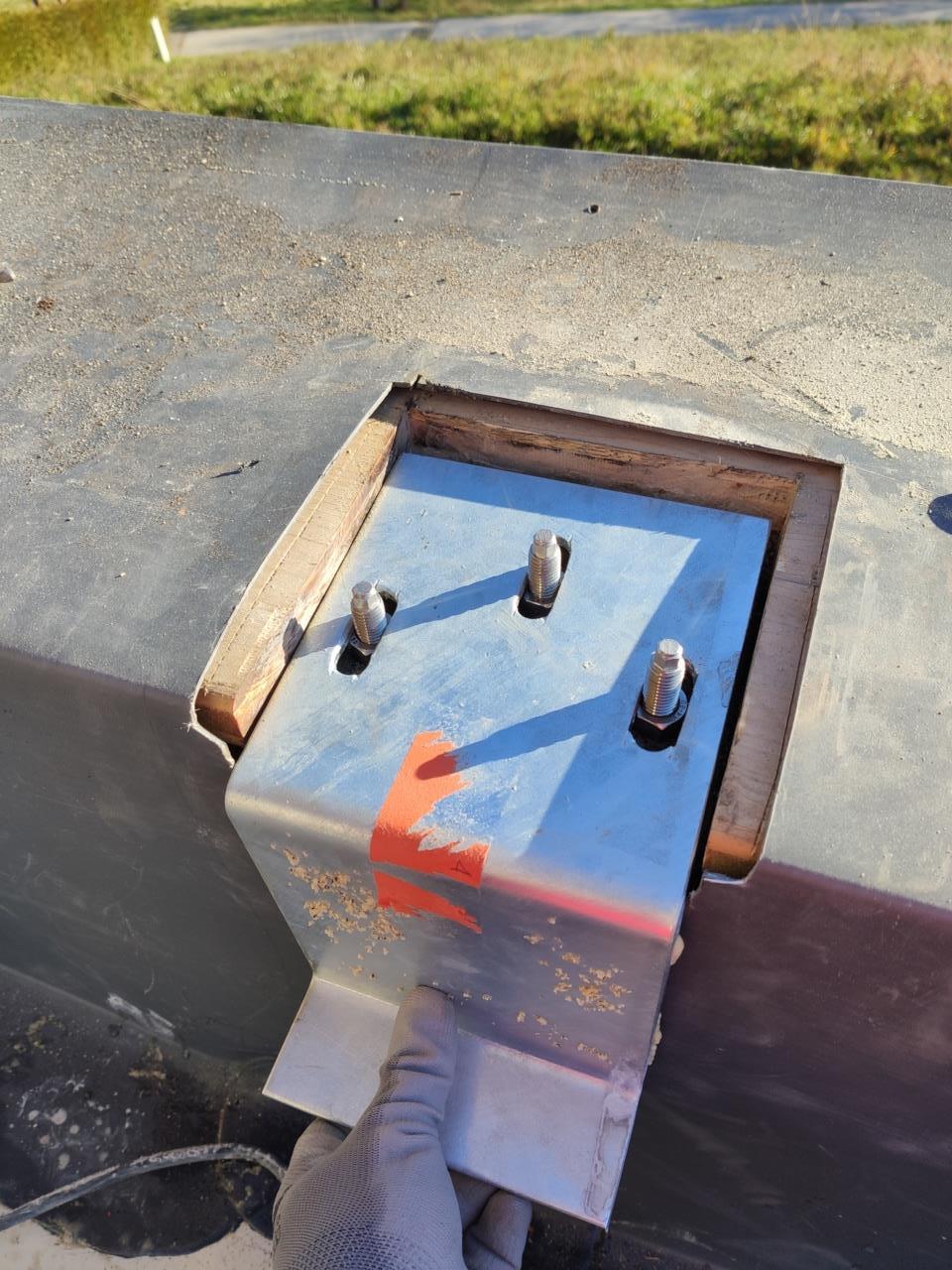

Hallo Zusammen,
wir haben am WE begonnen die Winkel für unser Glasgeländer zu montieren und haben eine Stelle vom Übergang gerade Fläche zu Hochzug wo wir unsicher sind ob wir hier zusätzlich abdichten müssen. Der Dachdecker meint, es würde reichen wenn er oben nochmal einen FPO Streifen drüber schweißt und über die ganze Konstruktion kommt ja noch die Attikaverblechung.
Was meint Ihr? Sollen wir trotzdem den offenen Bereich noch zusätlich abdichten oder reicht Schweißbahn und Überdach eigentlich aus?

  •  BAULEItEr
23.11.2020  (#1)
Wenn es möglich ist den Winkel bis auf Höhe OK Holzstafel zu setzen, dann
würde ich bis eben auf diese Höhe ausdämmen, dann mit Folie Abdichten, dann Blech montieren und nochmals mit Folie abdichten.
Nur mit einmal Folie über Winkel kann ich mir nicht vorstellen wie man das sauber anschließt.
  •  ManuelV
23.11.2020  (#2)
@Bauleiter, naja das geht nicht, weil die Gewindestangen maximal die Höhe der 3 Schicht Platte haben dürfen wegen dem Attikablech. Ich hab mir gedacht ich werde einen Edelstahlwinkel aufs Bitumen kleben/ Schrauben und dieses dann mit Flüssigkunststoff bis an die Ecken abdichten. Ausschäumen hab ich auch überlegt, wird aber nicht einfach. Ich hab wenig Platz. mir geht es eigentlich nur darum, dass mögliches Kondenswasser nicht immer unter die Folie läuft.
Was ich nicht verstanden habe - was meinst du mit Blech und dann nochmal Folie? Reigenfolge wäre für mich: Winkel montieren, Folie drüberschweißen, Attikablech, fertig.
  •  BAULEItEr
23.11.2020  (#3)
Sorry mit Blech hab ich den Winkel gemeint.
Mein Gedanke wäre halt wenn irgendwie möglich, dann unterm Winkel einmal komplett mit Folie (außer die Gewindestangen eben) abzudichten, dass müsste sich ja mit einem Zentimeter unter der jetzigen Folienhöhe (Mutter und Winkel) ausgehen.
Dann müsstest du unterm Winkel bis auf die Gewindestangen ja schon mal dicht sein,
und brauchst eigentlich nur mehr die Gewindestangen abdichten.
Die kannst du dann nochmals mit Folie und Flüssigkunsttoff einbinden.
