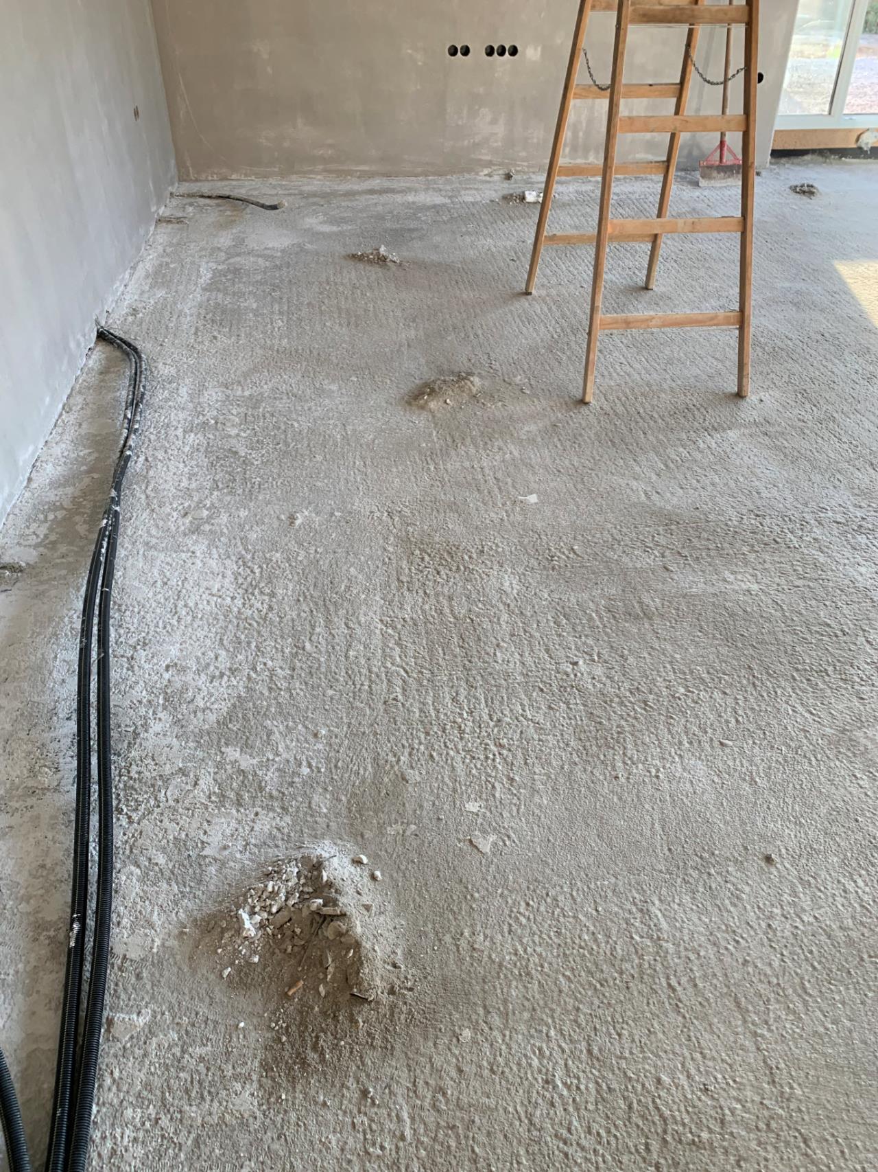

  •  Mhtech
21.11.2020  (#3)
2020/20201121994915.jpg
hab nur noch paar Haufen gemacht und gut wars

  •  FrauPloeck
21.11.2020  (#5)
schrieb: [ref]:59796#Mhtech[/ref]alles was lose ist und sich zusammen kehren lässt würde ich rausmachen ! ich bin nach den Putzern auch nochmal durch. Aber ich denke so genau ist es nicht.
Danke euch. Auf deinem Foto schauts aber schon sehr ordentlich aus. :,-) Uch glaub da muss ich nochmal ran an den Schepser ^^
