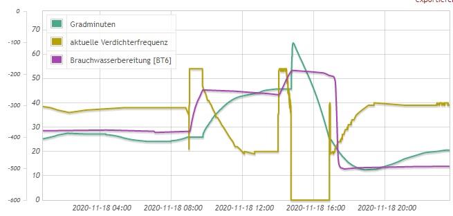

hallo zusammen,
nun hab ich mal die Zeit gefunden und den Uplink zur Nibe 1255-6 installiert um mal genauer zu schaun was die Pumpe eigentlich so den ganzen Tag macht und siehe da ein bereits vermutetes Problem das hier durch die Foren geistert wird auch bei mir bestätigt.
Die WW WW [Warmwasser] Bereitung schießt den Verdichter ins AUS.
2020/20201119527132.jpg
nun wollte ich fragen ob es vielleicht schon eine aktuelle Firmware gibt die das Problem gelöst hat.
Ich habe noch kein Update aufgespielt wegen bekannter Probleme aber es scheint so als dass meine Alte FW auch keine Vorteile hätte (8218R2).
Habe von der Firmware 8539R4 gehört und die soll die "beste" sein?
Kann mir jemand die FW zukommen lassen?

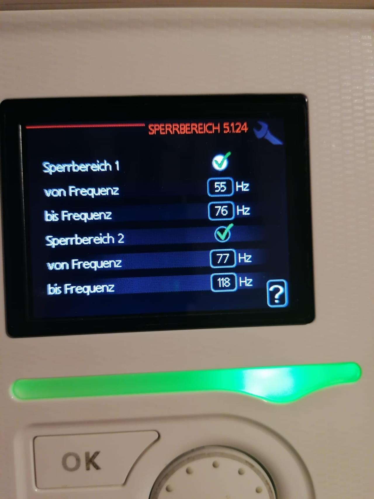

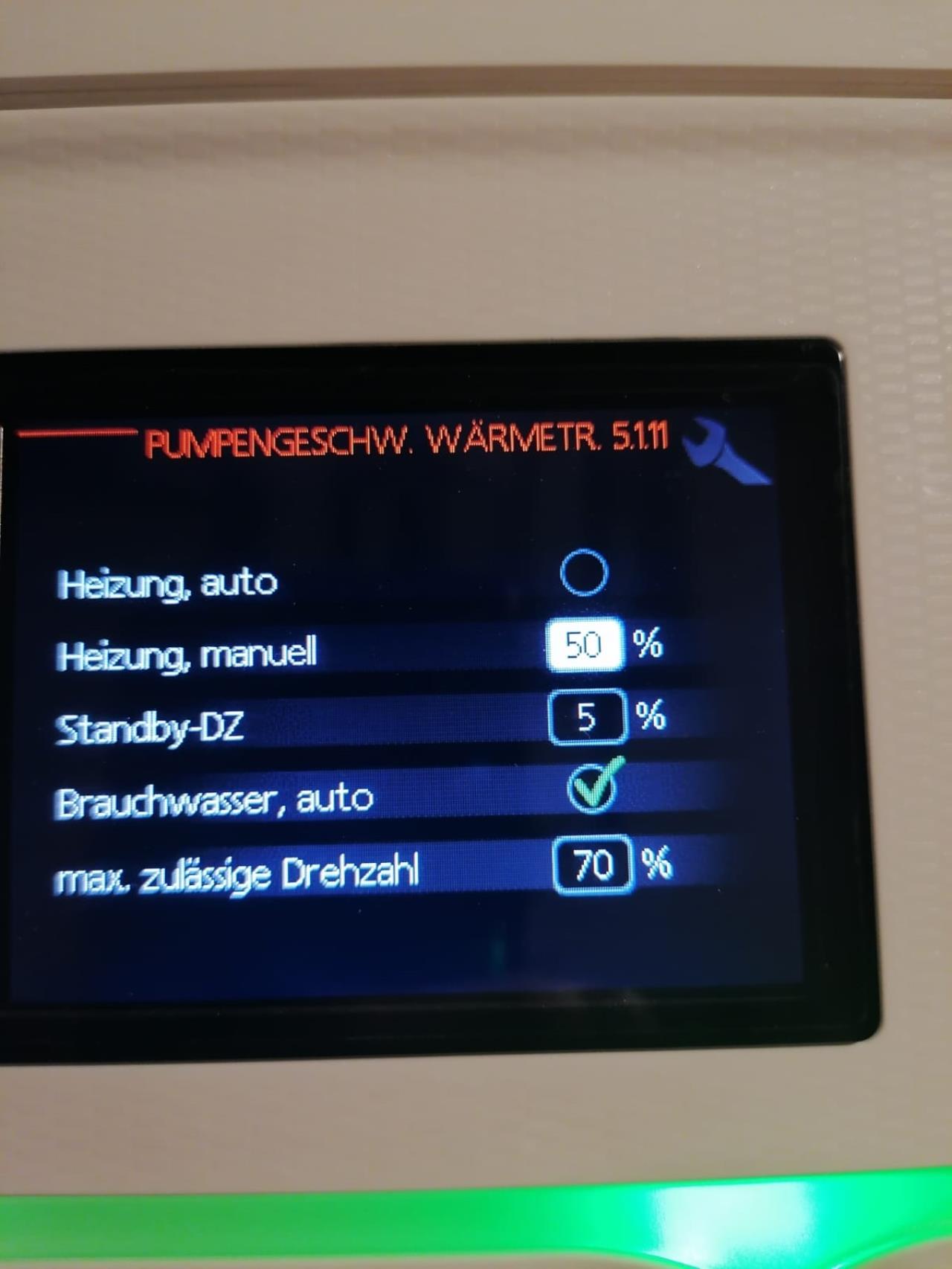

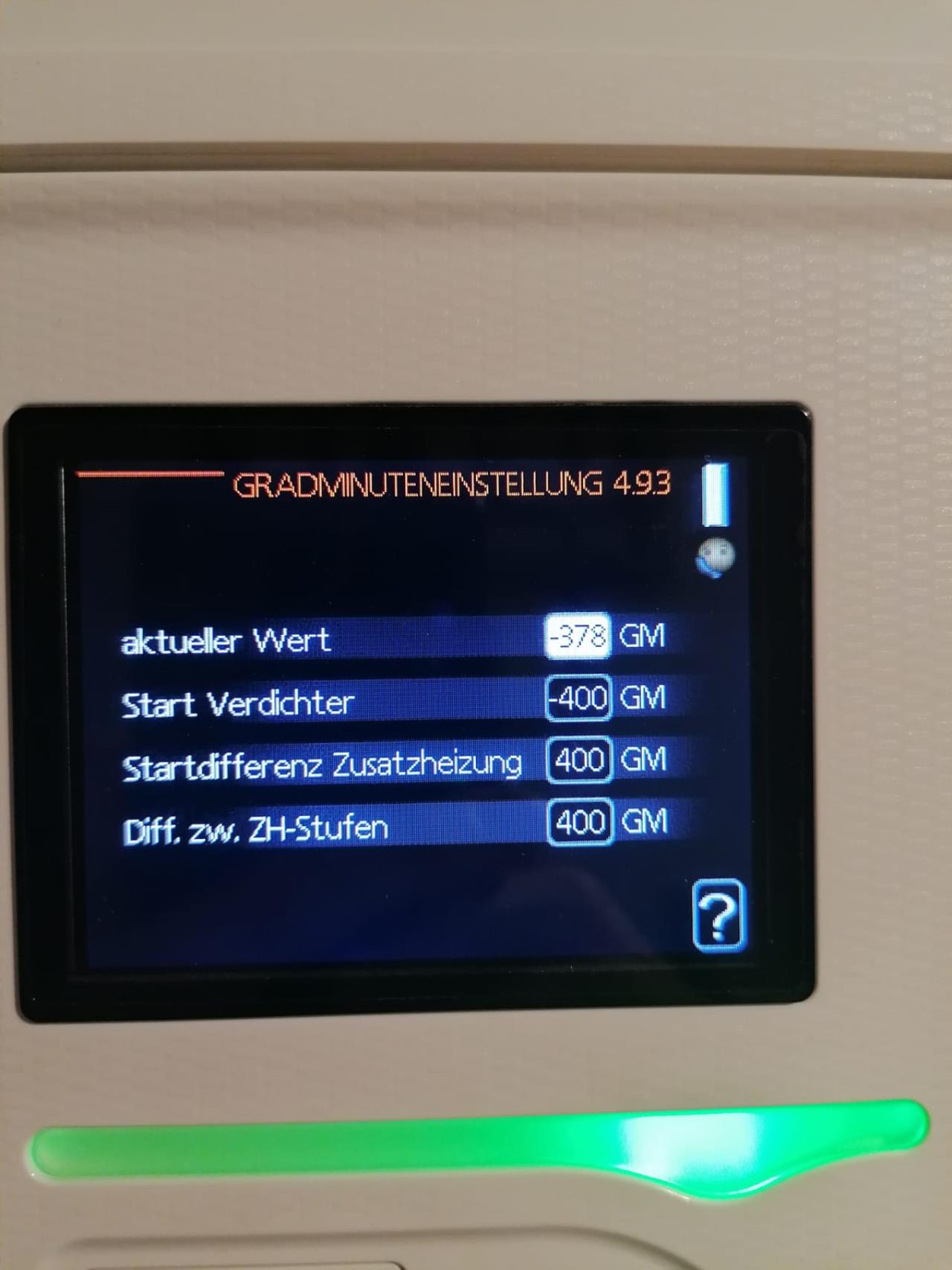

kurz die Einstellungen
-WTr.Pumpe fix 50% 11,8l/min.
Christian
