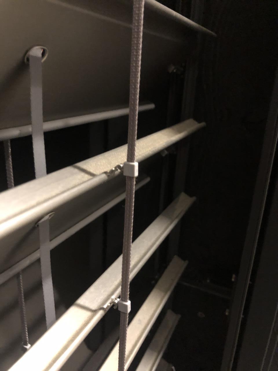

Desweiteren haben meine Raffstoren diese Leiterkordeln verbaut ab denen jeweils so eine Kunststoffkugel angeschweisst wurde die dann in einer Metallklammer befestigt wurde die an der jeweiligen Lamelle fix montiert ist.
Also nicht dieses klassische dünne Bändchen das fix eingefädelt ist wenn ihr wisst was ich meine?!
Das Problem ist dass diese Kugeln teilweise nicht mehr sehr gute halten bzw fast aus dieser Fassung springen, vorallem wenn der Raffstore komplett geschlossen ist und bei den Raffstoren die besonders lang sind und eben etwas durchhängen.

Ich habe die i80 Lamelle mit Kunststoffzapfen anstatt Ösen.
Jedoch biegen sie sich wie schon gesagt teilweise ordentlich durch. Wie lang bzw breit ist dein grösstes Paket?

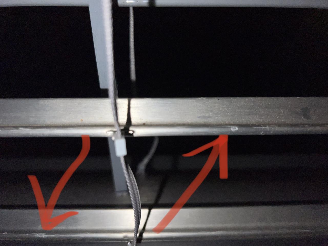

Und zwar geht es darum dass bei unseren Newo Raffstoren sich mittlerweile schon einige male diese Kugelnocken die an den Leiterkordeln befestigt sind aus den Edelstahlklammern "gerissen" haben.
Soll heissen dass mir aufgefallen ist dass es immer dann vorkommt wenn die Leiterkordel beim hochfahren mal nicht sauber faltet und zwischen die Lamellen kommt. Wenn dann der Raffstore nach unten fährt dreht sich soweit ich das beurteilen kann diese Kugel nicht so hin wie sie soll und dann beim weiteren hinunterfahren des Behanges reisst des diese Kugel dann beinahe raus. Sie längt sich dadurch sehr und verformt sich halt.
Noch ist uns keine Nocke abgerissen aber das Problem stört doch sehr und ich denke es sollte nicht so sein.
Fremdeinwirkung kann ich ausschliessen denn da kommt man gar nicht ran.
Es tritt also einfach so auf und eben nur sehr sporadisch.
Der Hersteller kann mir dazu auch nichts sagen, das Problem sei nicht bekannt.

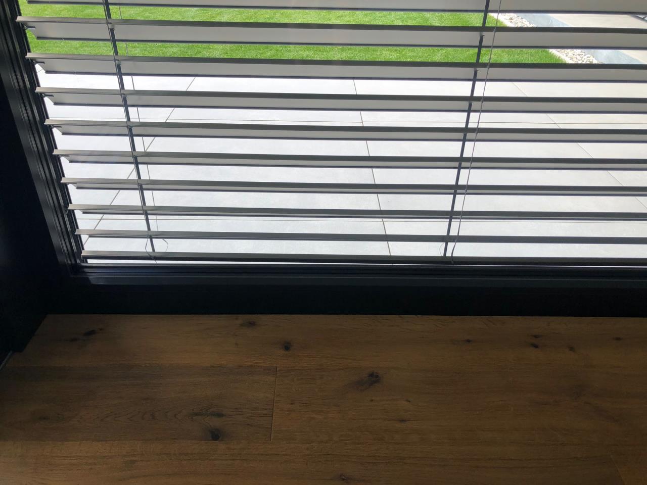

Ist es bei euch auch so dass die Lamellen eine leichte Biegung machen?
Ich meine damit dass man das auch per Auge gut sieht wenn zB der Raffstore ganz geschlossen ist und dann angeklappt wird dann sieht man dass die Lamellen zum Fensterrahmen nicht parallel stehen.
Warum das so ist weiss ich nicht aber es war nicht von Anfang an so.
MfG McCrank
