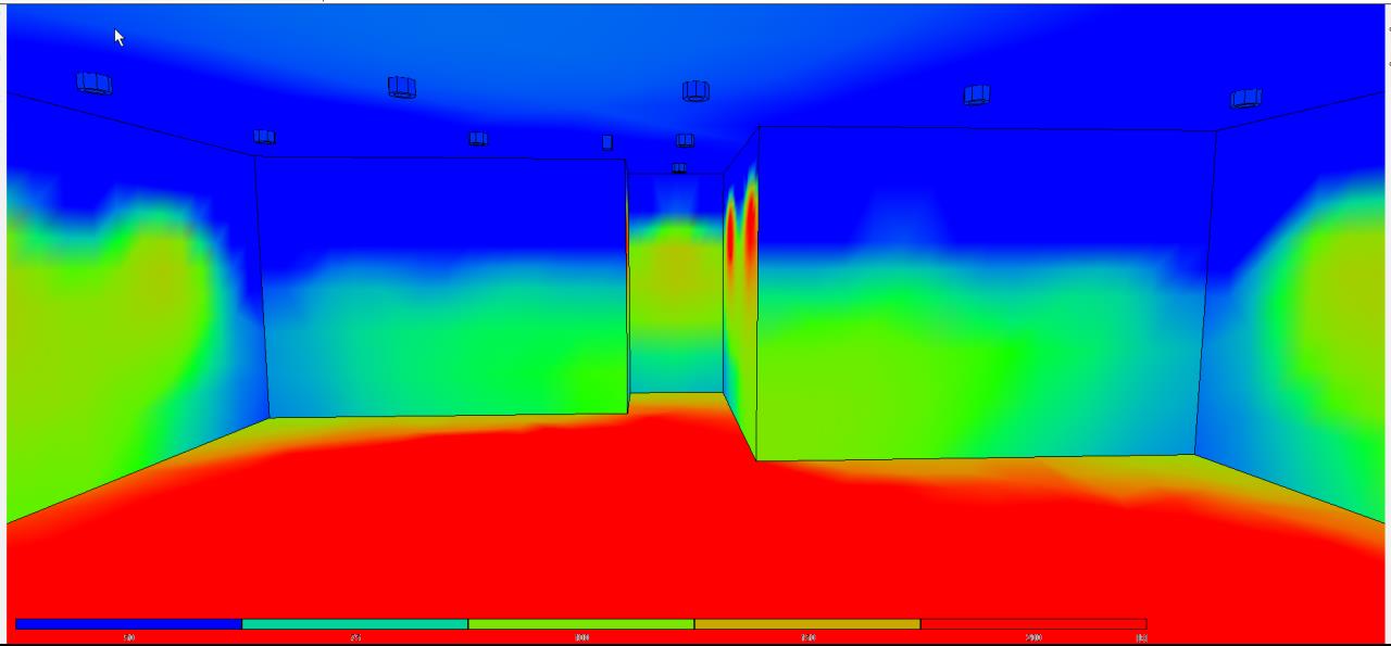

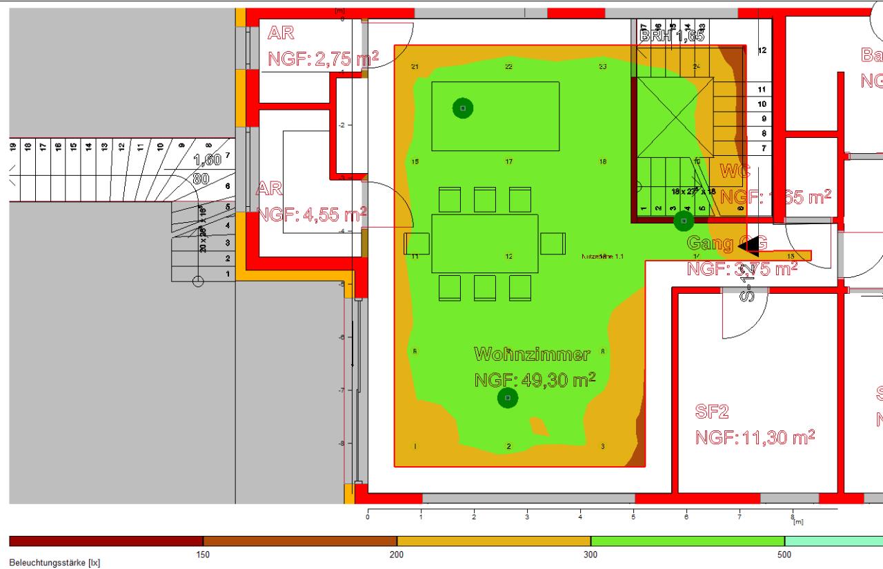

Ich habe die Planung mit Relux gemacht ( https://relux.com/de/ ), Software ist gratis. Einfach Grundriss in Software einfügen, entsprechende Lampe auswählen und dann siehst du ob es passt.
