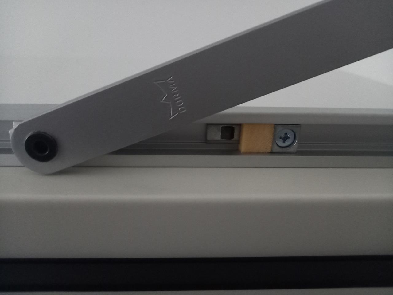

2020/2020111253890.jpg
Habe die Sache mittlerweile so gelöst wie ihr es auch vorgeschlagen habt:
hinten ein Schaumstoffstopper da ich nicht ganz auf 90* öffnen kann und vorne ein Feststeller.
zum Feststellen muss die Tür ganz bis zur Schaumstoffbarriere geöffnet werden und eine leichte Berührung mit der Hand genügt um sie wieder aus der Verriegelung zu holen.
Den Rest hab ich mit der Feder eingestellt um die Schließgeschwindigkeit auf ein angenehmes Maß zu bringen (Türknallen).
Kostenpunkt 31€ / 5Min Arbeit

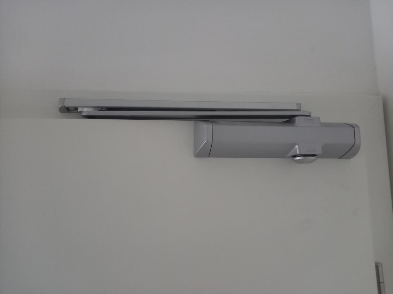

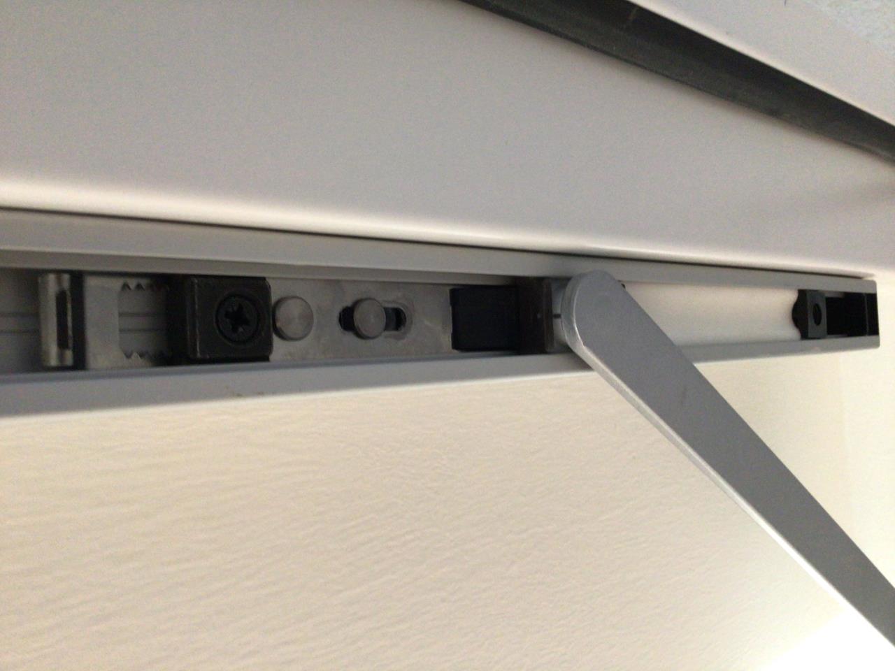

Habe auch schon lange nach einer Lösung gesucht um die Brandschutztüre in die Garage offen zu lassen damit man Sachen hin und her tragen kann ohne jedesmal die Tür öffnen zu müssen.
Keil wollte ich auch nicht und normale Türstopper waren alle zu leicht.
Danke für den Tipp mit dem Feststeller, das war genau das was ich gesucht habe. Ist eine simple und saubere Lösung. Der von Dorma hat bei Amazon 20 Euro gekostet und es war nicht mehr als 5 Minuten Arbeit.
