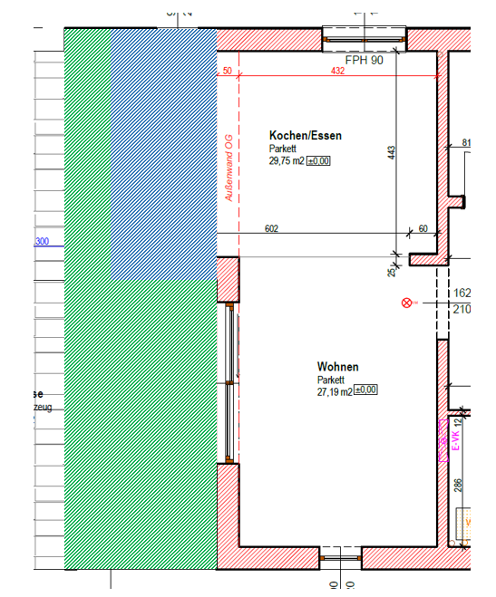

Jetzt geht es im Detail um die Dämmung unserer Dachterasse die sich in zwei Bereich unterteilt. Ein Teil davon befindet sich über dem Esszimmer also bewohnter Bereich (blau). Der andere Teil ist die Terassenüberdachung welche ja mit ISO-Körben thermisch von der EG Decke getrennt wird. (grün)

Meine Frage: Macht es Sinn die gesamte Fläche mit PIR zu legen? In der grün eingezeichneten Fläche würde ich es ja garnicht benötigen zur Dämmung. Wie wird es technisch gelöst wenn nur der blaue Teil mit PIR gelegt wird?
Grün dann mit EPS da billiger?

Ja macht sinn weil du dann eine Homogene Plate hast. du hast 1/3 Bewohnt und 2/3 unbewoht d.h. 25m2 wo du EPS nehmen könntest da sparst vielleicht 500 Euro wenn ich die Listenpreise nimmst und hast dafür das Risiko dass es mal wo einen Sprung gibt Alternativ glei alles mit EPS

Dämmung macht auch im grünen Bereich sinn. Hier gehts auch um Kondensatvermeidung selbst wenn die Platte thermisch entkoppelt ist, hast sonst bei ungünstigen Verhältnissen Tropfen an der Decke. Bautechnisch unbedenklich aber nicht vorteilhaft wennst darunter Möbel etc. stehen hast.
