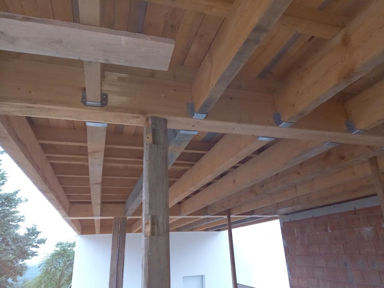

Ich bin nun soweit, dass ich die Untersicht verkleiden möchte. Ich sehe an der Untersicht nun die Sparren und bin mir jetzt nicht sicher, wie ich am elagantesten die Verkleidung anbringen kann. Der Sparrenabstand ist so, dass dieser nicht genau passt, um immer bei den Sparren die Stöße der Platten zu haben. Ich müsste also noch eine Lattung anbringen, jedoch baut diese schon zu hoch auf. Wenn ich Nut und Feder 3S Platten nehmen würde, wäre ich ws. unabhängig wo ich die Stöße mache. Oder? Eine andere Variante wäre, ich verwende auch bei der Untersicht ein Rhombus-Schalung und verschraube diese quer zu den Sparren. |
