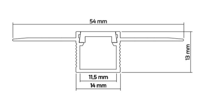

wie der Titel schon sagt, suche ich nach einem Weg so schnell und effizient Alu LED Profile an eine Ziegelmauer zu befestigen. Die Profile sollen senkrecht an einer Mauer angebracht werden, und dann von den Innenputzern mit eingeputzt werden. (Profile als Bild im Anhang)
2020/20201101101314.png
Mir fallen da nur zwei Lösungswege ein.
1. LED Profil durchbohren und an Wand dübeln.
2. LED Profile mit Montagekleber an die Wand kleben.
Bei Nr. 1 ist halt die Frage wie gut das geht und ob die Wand nicht zu uneben dafür ist.
Bei Nr. 2 hab ich keinerlei Erfahrungswerte.
Wie habt ihr das gemacht?
Lg HP

Wir haben die Leisten zwar waagrecht, aber geklebt. Innenputzer haben sie dann miteingeputzt und sie hält bombenfest :)

Bei uns wurde es mit Klebespachtel in den Schlitz geklebt, dann eingeputzt. Hält!
Montagekleber geht sicher auch gut.

ich würd auch kleben. das kommt ja nicht wirklich viel gewicht oder druck drauf und der putz pickt ja auch nochmal ganz gut

Ok ich galube ich werde es mit Montagekleber versuchen, werde zumindest mal den Innenputzer fragen was er dazu meint.
