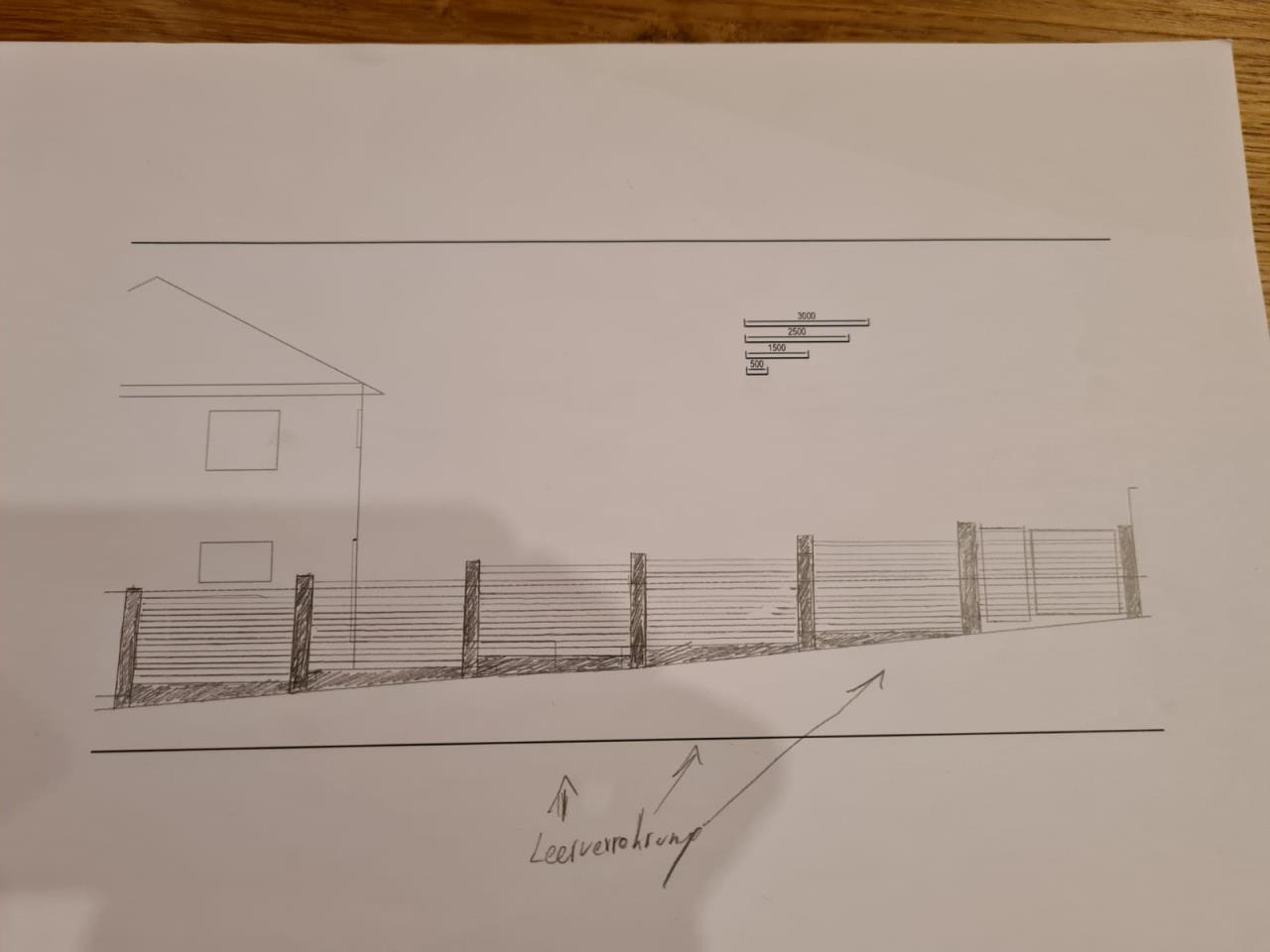

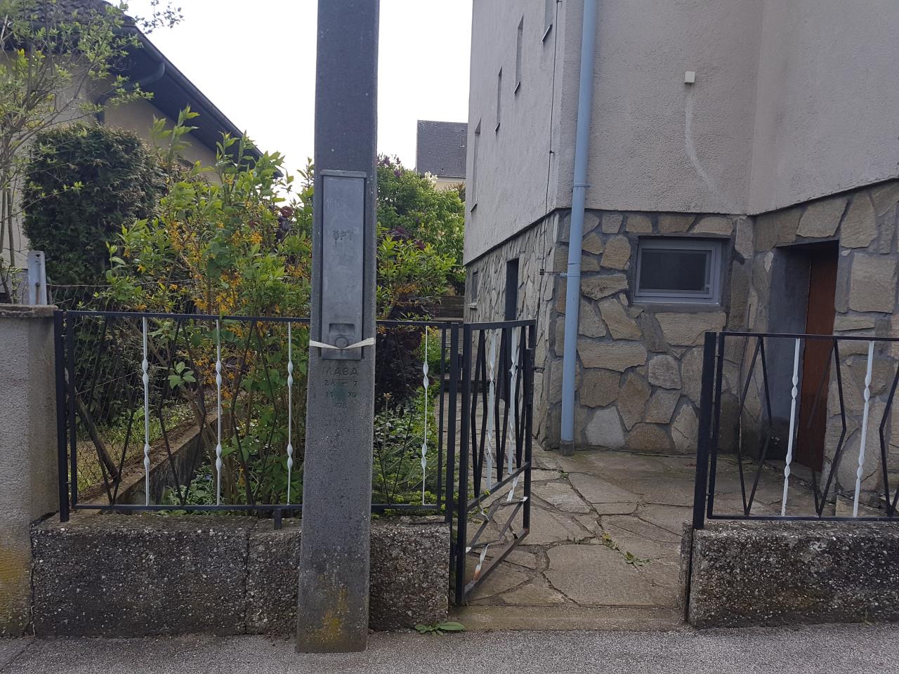

vorab die Bilder:
Bestand
2020/20201026378945.jpg
Ziel
2020/20201026482618.jpg
Wir haben ein 60-Jahre altes Haus kernsaniert und sind jetzt bei den Außenanlagen angekommen.
Wir möchten bei der bestehenden Einfriedung (das Fundament der Einfriedung ist bis zu 1 m tief) 7 Säulen in einer Höhe von bis zu 2,5m im Abstand von ca. 3,5m dazu betonieren.
Die freien Felder möchten wir später mit Lerchenholz-Stäben in Rombus-Form ausfüllen.
Offen gefragt:
1. Wie würdet ihr die Beton-Säulen technisch umsetzen? Wie stark sollen die Eisen-Stäbe sein?
2. Wie würdet ihr die Oberfläche bei der Einfriedung und bei den Säulen umsetzen?
Meine Vorstellung:
 • Einfriedung für die Säulen wegstemmen und in Fundament 4 Löcher für die Eisen-Stäbe bohren und diese einkleben.
 • Einen langen Korb mit 4 Eisen-Stäben flechten (wie stark soll das Eisen sein?).
 • Mit Doka-Platten eine Schallung mit 25 cm x 25 cm (ginge auch weniger?) machen und Beton reinmachen.
 • Säulen und Einfriedung mit 2 cm XPS verkleiden und verputzen.
Habt ihr Input?
Danke und lg
Stephan
