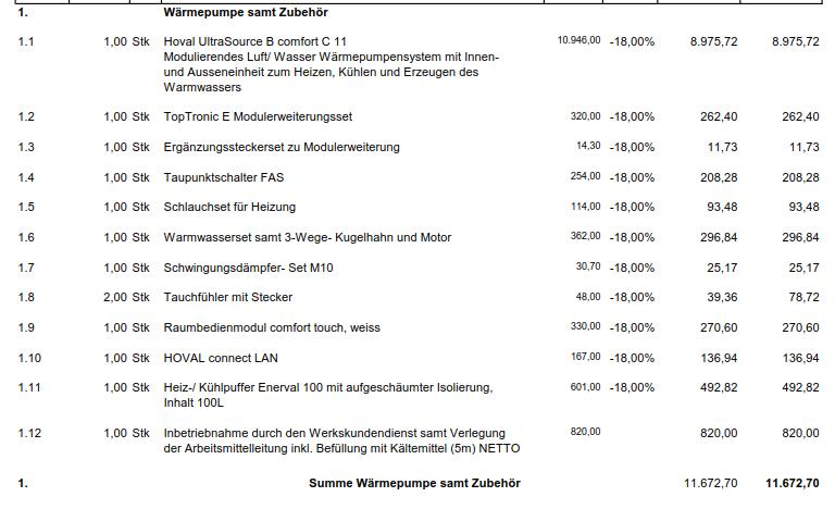

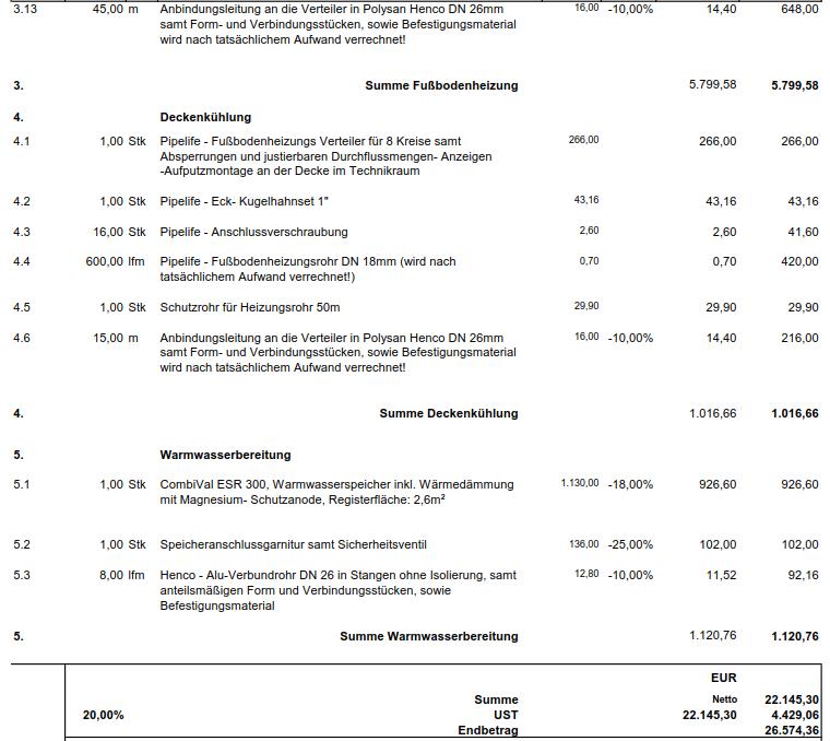

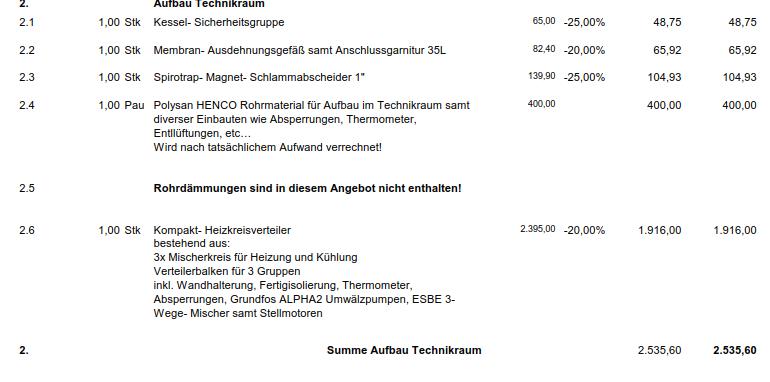

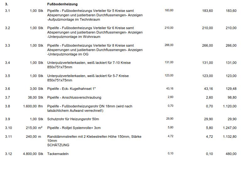

Hallo liebes Forum!
Habe folgende Leistungen (nur Material) von meinem Installateur angeboten bekommen und würde euch um eure Einschätzung bitte, zum einen zu den angeführten Preisen aber auch zu den angebotenten Komponenten überhaupt. Danke und LG!

23.10.2020  (#1)
Nur kurz
1.1. WP ist mMn für einen Neubau zu groß, da tut es vermutlich auch die 8 KW Variante. Zur Beurteilung bräuchte ich aber den Energieausweis
1.11 ist zu hinterfragen, vermutlich wegen der 2.6, diese würde ich nicht verbauen.
3.13 und 4.6 würde ich auf dn32 gehen
4.4. Würde ich mit dn20 machen, dn18 geht auch, dann wird aber der Verlegabstände geringer und dadurch der Aufwand größer.
5.1 Die Registerfläche von 2,6 m² ist für einen WP WP [Wärmepumpe]-WW Speicher mau, da gibt es besseres.
