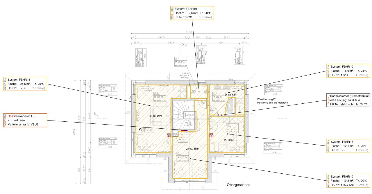

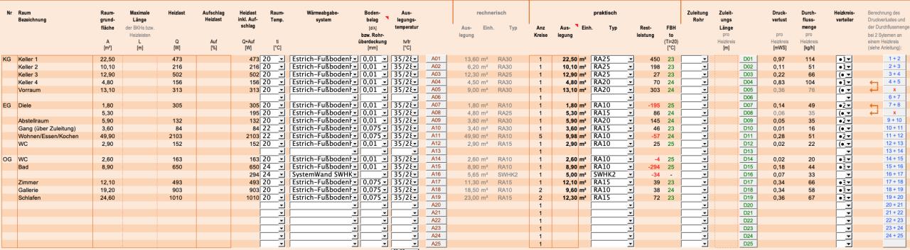

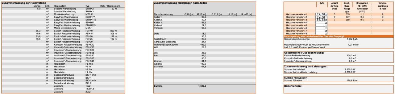

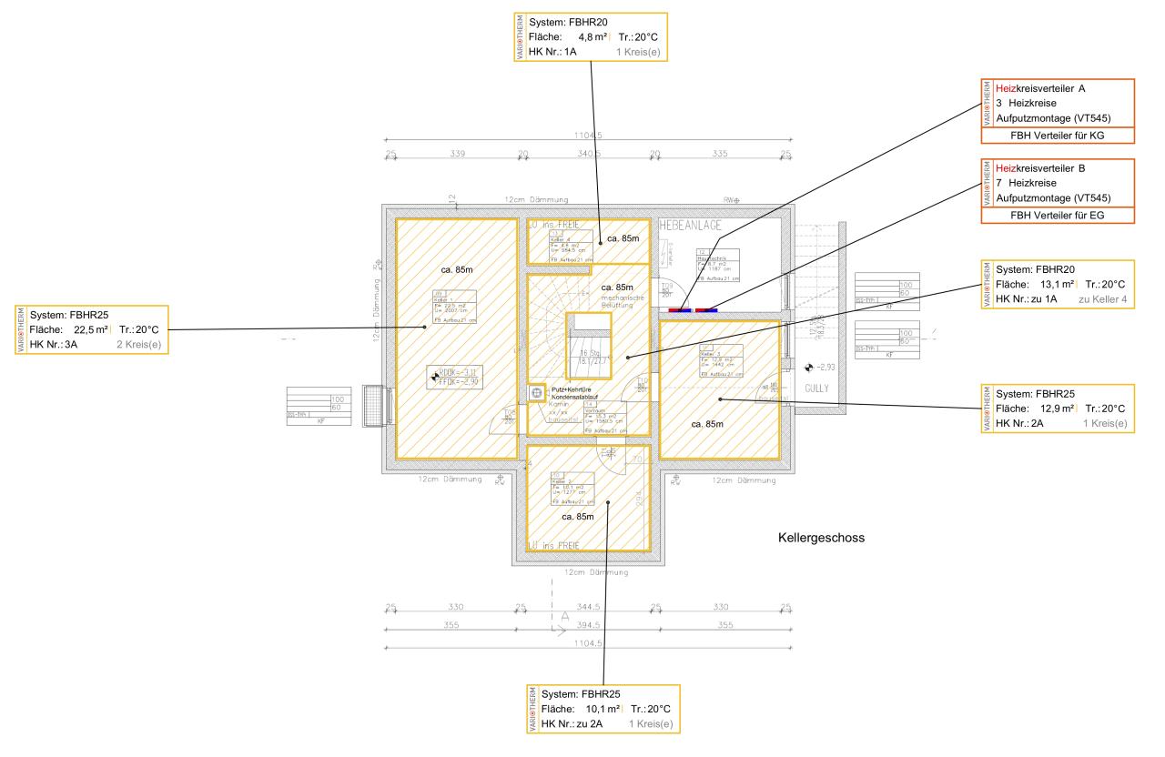

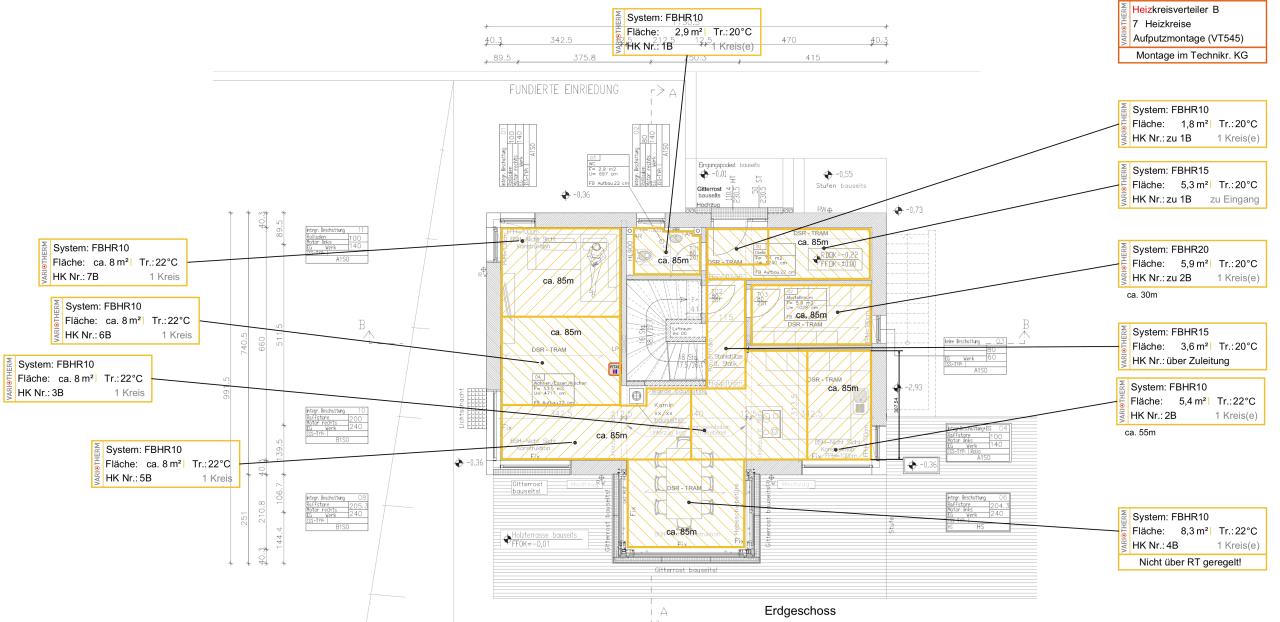

was sagt ihr zu dieser Auslegung der Fußbodenheizung?
Als Heizung kommt ein Ringgrabenkollektor mit der KNV 1155 WP WP [Wärmepumpe] zum Einsatz.

kann sein, dass ich es übersehe, aber wie lange sind die einzelnen Heizkreise? Ich finde Rohrlängen pro Raum.
  •  MichaelKnight
14.10.2020  (#2)
Gute Frage wo sich das herauslesen lässt. Ich habe aber folgende Info dazu erhalten:
KG + EG ist ein Kreis weniger am Verteiler.
Mit dieser Auslegung sollten wir bei jedem Kreis ca. 80-85m erreichen.
Wichtig ist im Bad OG den Abstand so eng als möglich zu verlegen + auf zwei Kreise aufteilen. Hier haben wir dann ca. 65-70m.
