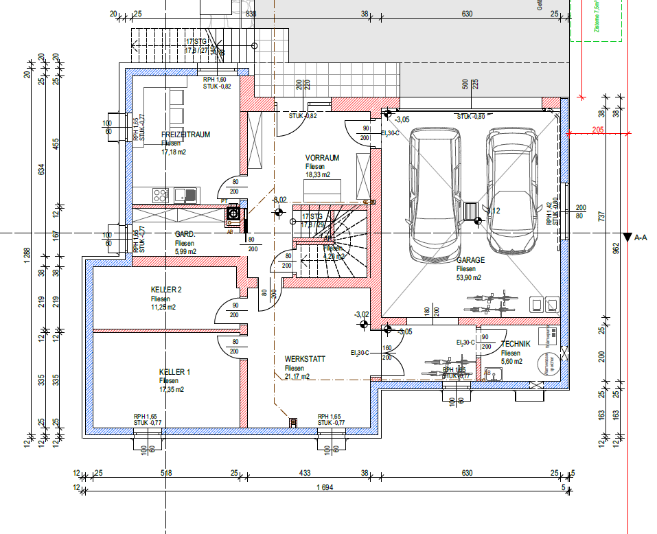

Was haltet ihr von der Platzierung der Luftwärmepumpe (Innenaufstellung) und des Warmwasserspeichers hinter der Garage?
2020/20201008351976.png
Die andere E-Technik (Schaltschrank und Wechselrichter) kommt in den Raum "Keller 2".
Da im Bereich des "Keller 1" und "Keller 2" die Terrasse sein wird halte ich es nicht für sinnvoll dort die Wärmepumpe zu platzieren. Geräusche der und Wind der Lüftung könnten stören. Wir haben uns gedacht diese hinter der Garage aufzustellen.
Gibt es Nachteile wenn man die LWP LWP [Luftwärmepumpe] in der Garage hat. Machen die Leitungslängen ein Problem? (Das Badezimmer und der Hauswirtschaftsraum sind über der Werkstatt)
Ich freue mich auf euren Input!
Liebe Grüße
Mike

Ich würde die WP WP [Wärmepumpe] inklusive Speicher und Wassererwärmer in die Werkstatt stellen und mir eine grosse Garage gönnen. Die Abwärme der Geräte passt zur Werkstatt und Verteilung der Medien (Heizung/Wasser) wäre ähnlich/näher bei den Verbrauchern.
Gruss HDE

Würd ich nicht machen. In der Garage hast du sämtliche Autosachen oder sonstige Verkehrsmittel:
2 Satz Reifen
Fahrräder / Scooter
Dachträger bzw Dachbox
Schneeketten
Putzutensilien
Anhänger?
usw....
Nächstes Thema: Zirkulationsleitung
