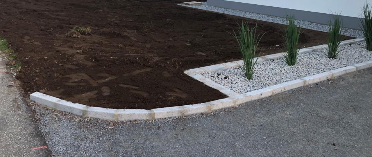

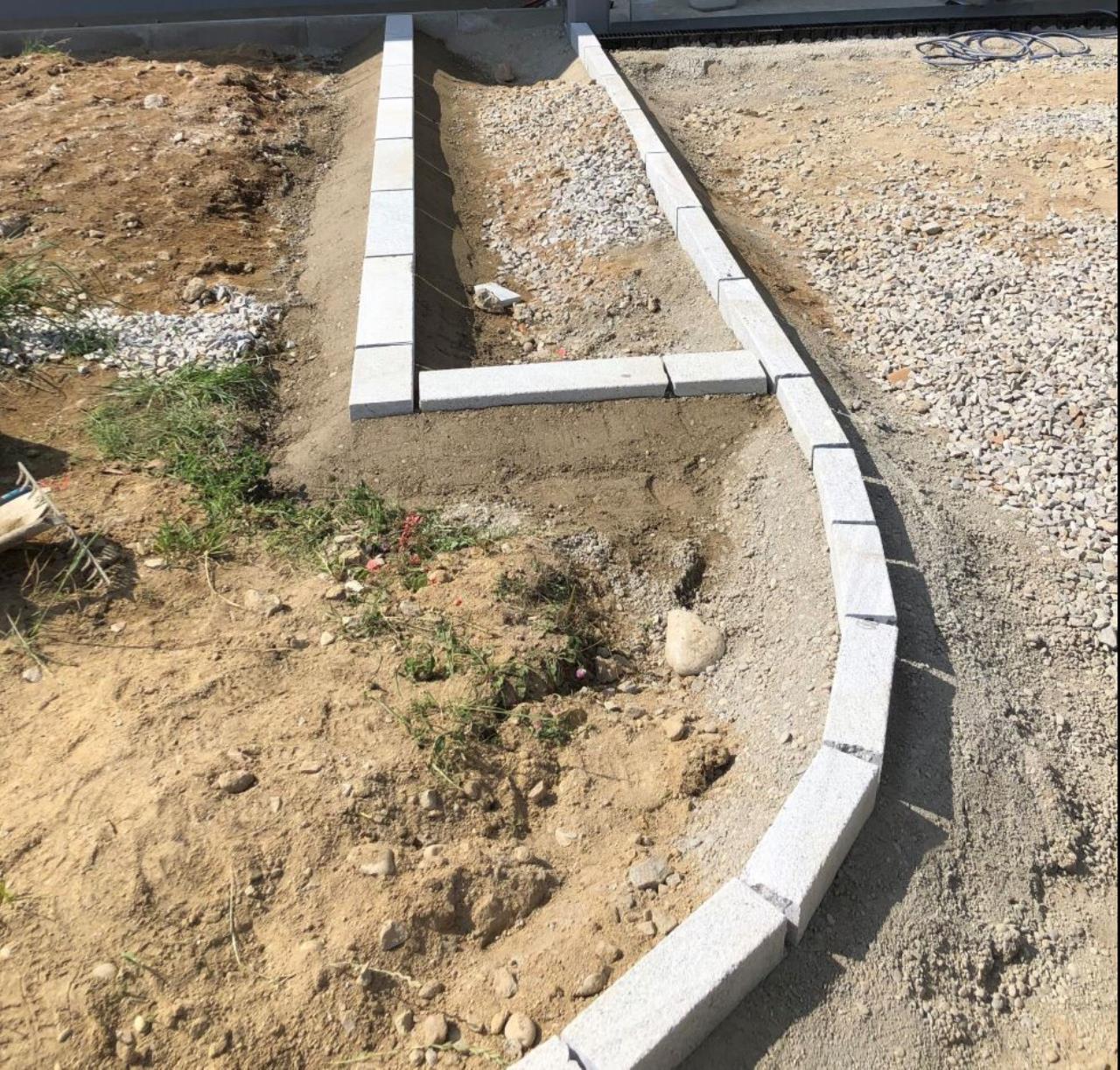

Sind zwar keine Würfel.... Vor dem Verfugen... ![]() ![]() ...danach. Stein: Granitpalisade (10x20x70) 4seitig bearbeitet (16,-€/Lfm.). Liegend und stehend verbaut. Befestigung: Betonschotter mit Zement (4:1) erdfeucht gemischt. |
Super, vielen Dank für die zahlreichen Antworten. Das Beet vom Landei sieht auch sehr toll aus! In Summe sieht's für mich also nicht viel komplizierter als die Mähkanten im Garten aus, einfach nur mehr Beton drunter. |
Ja das Prinzip ist dasselbe... (Und ich persönlich finde Schotterbeete grässlich 🙃) |
