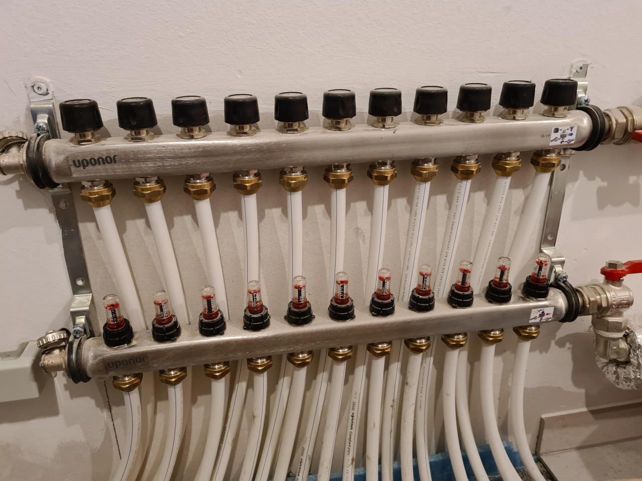

schon langsam beginnt die erste Heizsaison und deswegen wollte ich den Durchfluss beim Verteiler einstellen. Das Problem ist, ich kann drehen wie ich will (beim Flowmeter und RL RL [Rücklauf]), es ändert nichts am Durchfluss. Es stehen alle Flowmeter bei allen Verteiler knapp über 0.

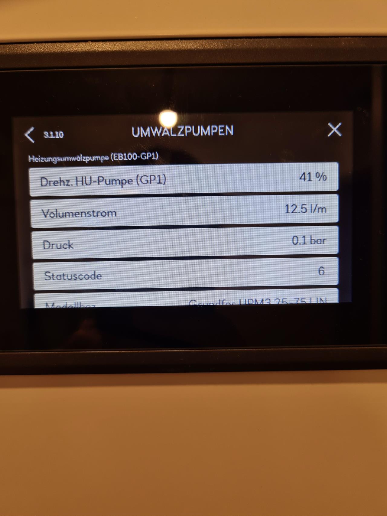

Die Umwälzpumpe lief auf 41%....kann es sein, dass dadurch zu wenig Durchfluss zum Einstellen ist? Oder kann es sonst ein Problem geben?
Danke für eure Hilfe!

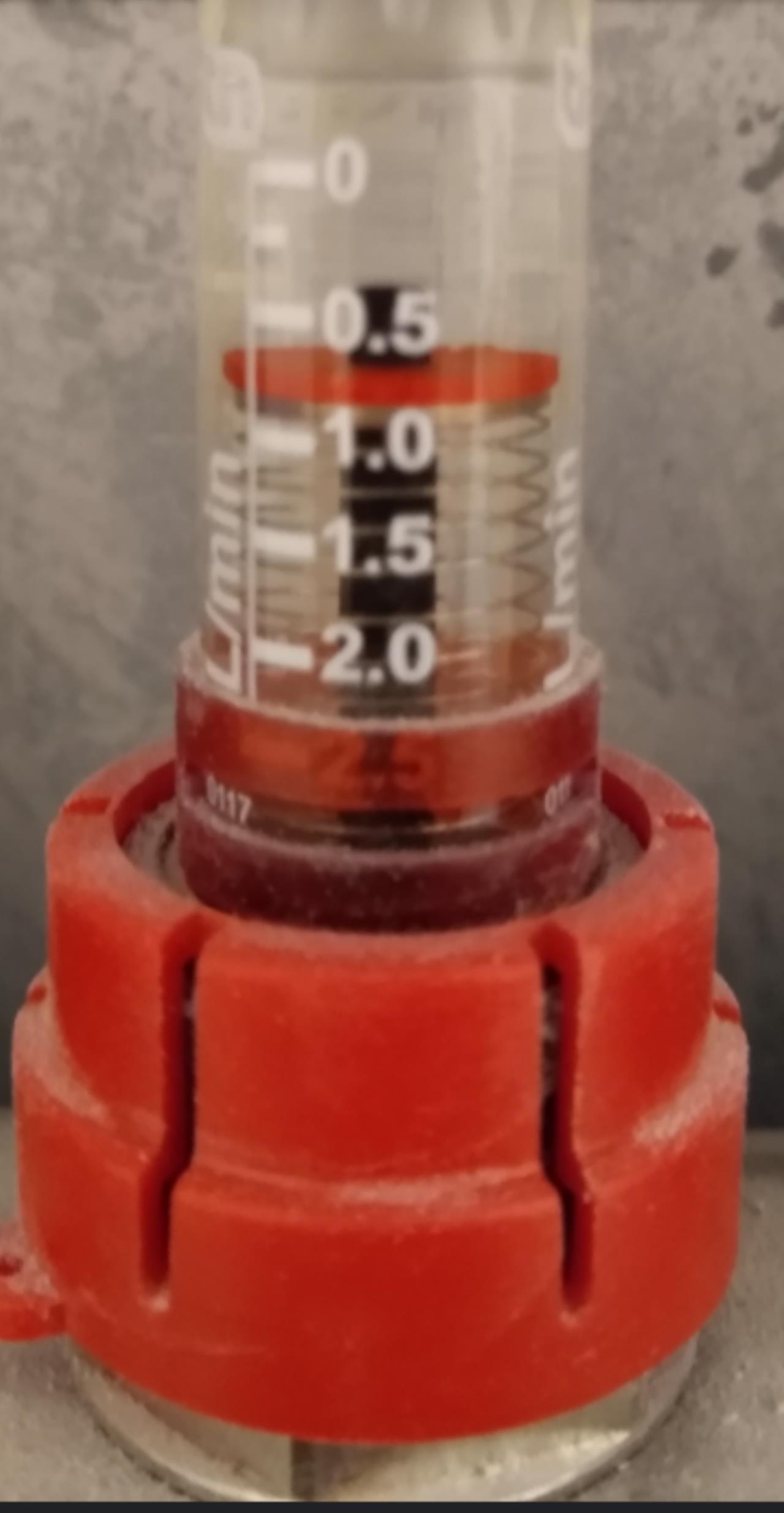

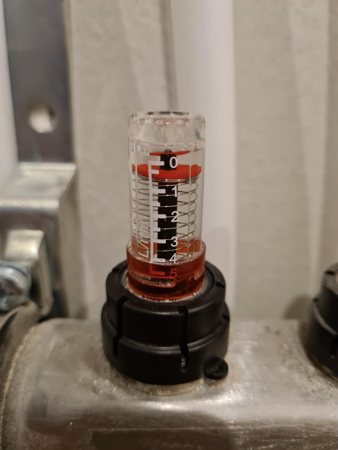

Ich glaube das Problem ist, dass deine Flowmeter eine Skala von 0-5l/min haben und du dadurch keinen Unterschied siehst.

0-5 ist Mist... habe ich auch. Da wirst du mit ein bisschen Glück erst dann was sehen können, wenn du die Pumpe deutlich höher drehst. Kannst ja mal zu schauen Vollgas (100%) geben.
Leider bringt das für den Abgleich nicht viel, denn da wir hier einen quadratischen Zusammenhang haben, bedeutet ein ausbalancierter Durchfluss bei einer Gesamtdurchflussmenge leider nicht zwingend, dass das auch bei einer anderen Durchflussmenge der Fall ist.

Die Flowmeter sind ein Schätzeisen, wie dyarne immer sagt, kein Messgerät. Ich probiere meist bei rund 50% WT, dass ich eine grobe Relation herstelle, dann taste ich mich mit Viertelumdrehungen hin bis die Temperatur passt. Es braucht einfach Geduld, bis das Feintuning fertig ist.

Wenn Deine Umwälzpumpe 12,5L/min liefert und sich dieses Volumen auf 11 Kreise (oder gibt es noch mehr?) verteilt, dann kommen eben so kleine Durchflussmengen pro Kreis heraus. Ich würde mal die UWP etwas hochdrehen, damit Du bei den meisten Flowmetern in einen Bereich kommst, in dem deren Anzeige bzw. das Einstellen mit Hinblick auf diese überhaupt einen Sinn macht - unter 0,5L/min ist das wenig bis gar nicht gegeben.
Ansonsten empfehle ich Dir mit Hilfe eines Infrarot-Thermometers und etwas schwarzem Klebeband einen hydraulischen Abgleich anhand der RL RL [Rücklauf]-Temperaturen jedes einzelnen Kreises vorzunehmen. Beachte auch die Spreizung der gesamten FBH FBH [Fußbodenheizung], das liefert Dir auch einen Anhaltspunkt für die Einstellung der UWP.

Das bringt nichts. Es geht ja nicht um das Verhältnis der Durchflussmengen der Kreise eines Verteilers, sondern aller.
