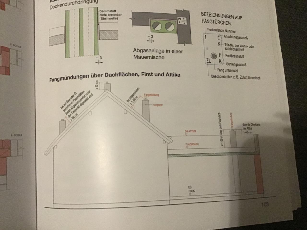

Kann mir jemand sagen wie weit der Abstand von der Schornsteinmündung zum Dach sein muss, wenn der Schornstein nicht über dem Fist endet?
Da gibt es ja eine Norm, finde diese Norm für Österreich(Nö) aber irgendwie nicht.

Norm weiß ich nicht aber in der OIB3 ist das gefordert.
Geh mal auf die Hompage von oib dan auf aktuelle Fassung 2019,  dann auf oib3 und dann erläuternde Bemerkungen.
da gibts dann auch noch ein paar Skizzen.

danke! Die Grafik hab ich zwar nicht bei den Erläuterungen gefunden, aber die Bestimmung und mit dem Bild von dir versteh ich es mal richtig. Mal nachmessen, ob das bei uns korrekt ausgeführt wurde.

Grafik ist auch nicht aus der OIB sondern aus einen Fachbuch Franz Schirnhofer "Der Bauhandwerker"  beruft sich allerdings auf die OIB.
