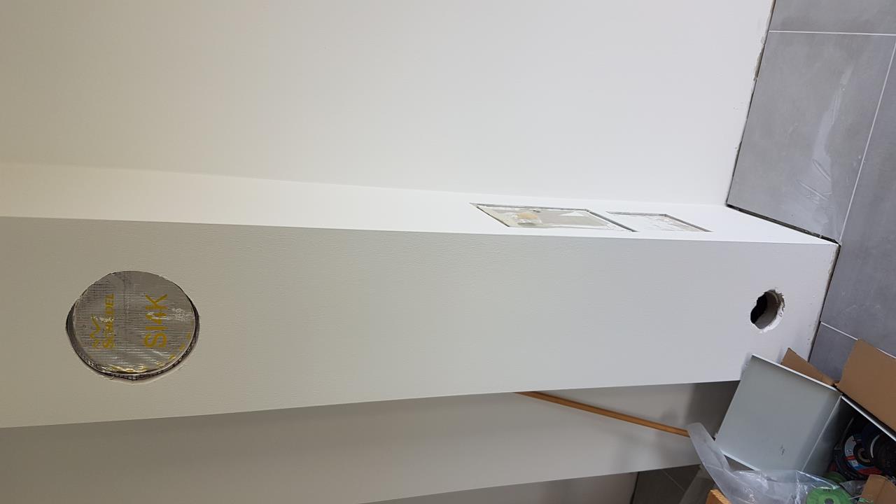

Hallo Forum,
Habt ihr eine Idee wie man beide ungenutzten Zu und Abluftöffnungen des Kamins  "ansehnlich" verschließen kann?
Leider hört man bei der oberen Öffnung auch deutlich Geräusche von außen. Schön wäre es wenn man auch hier Abhilfe schaffen kann.

Da gibt's so Putzdeckel. Sollte jeder Ofensetzer verkaufen.

Hi
Für immer und ewig oder nur vorübergehend?
Für Fr immer und ewig würd ich rigipsplatten ausschneiden und einspachteln.

Hab bereits Rückmeldung von der Firma Schiedel bekommen:
den Rauchrohranschluss, kann man mit einer RAAD (Rauchrohr Anschluss Abdeckung) verschließen.
Für den Zuluft- Anschluss unten, gibt es von unserer Seite nichts. Hier muss eine bauseitige Lösung gefunden werden.
D.h. oben werd ich dann diese Edelstahlabdeckung besorgen und anbringen
und unten mit einer Rigipsplatte zuspachteln.

Edelstahlabdeckung hab ich auch! Ich habs zweck Optik weiß lackiert! Bin zufrieden mit der Lösung, denn es fällt nicht mehr auf (WAF)!
