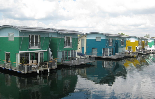

7.9.2020  (#8)
... oder ein Schwimmhaus wie die Holländer emoji
https://de.wikipedia.org/wiki/Schwimmhaus#/media/Datei:Gouden_Ham_watervilla's.JPGBildquelle: https://de.wikipedia.org/wiki/Schwimmhaus#/media/Datei:Gouden_Ham_watervilla's.JPG
7.9.2020  (#9)
@­energiesparhaus Warum funkt der Bild-link nicht?

7.9.2020  (#11)
Wir haben das Bild nochmal hineinkopiert. Evtl. wegen dem #, : oder ' in der URL. Sollten in URLs eigentlich so nicht verwendet werden, in der Wikipedia werden diese scheinbar extra dekodiert.
Mit CTRL und Klick auf den Link geht auch der Original-Link auf.
