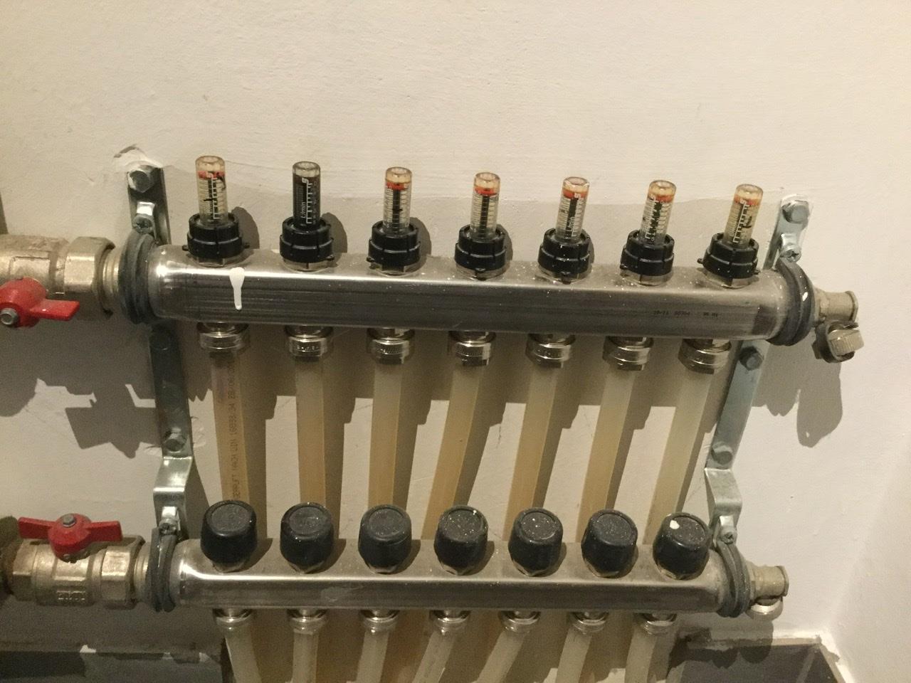

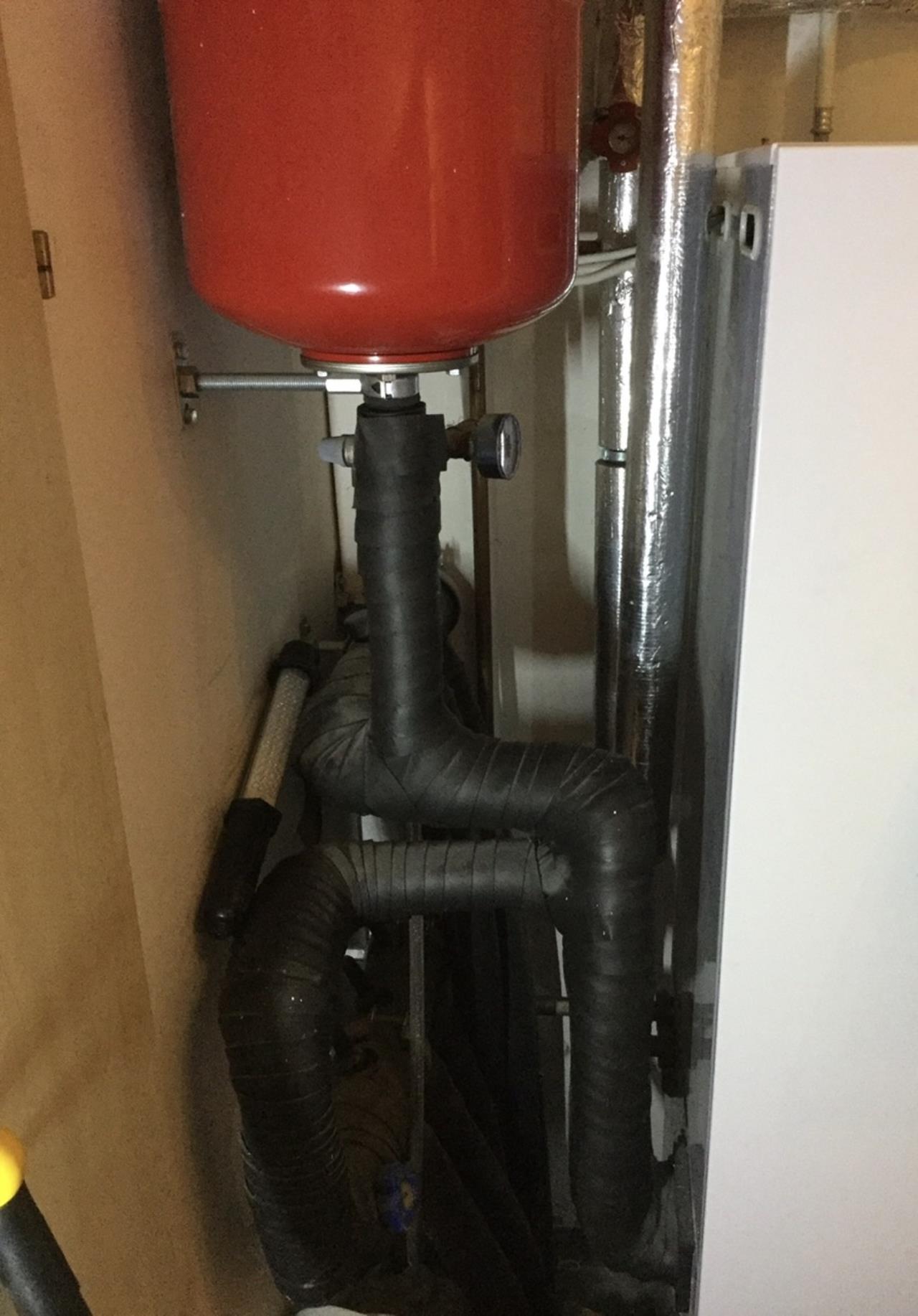

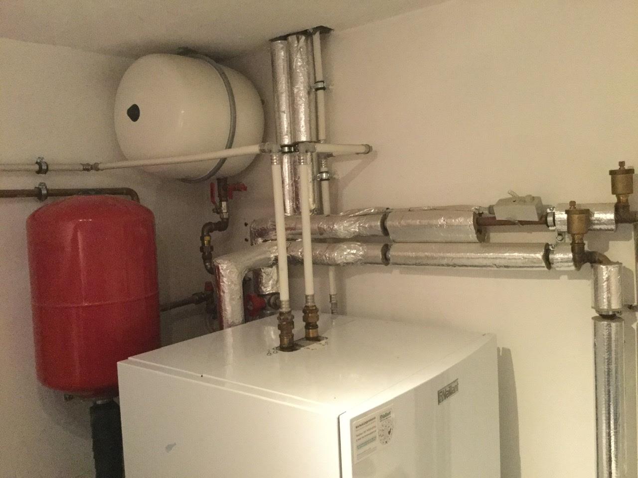

Zur Installation kann man aus der Ferne wenig sagen. Zeig mal ein paar Fotos von der Anlage. Es sollten alle Anschlüsse und Verbindungsleitungen sichtbar sein. Auch ein Foto von einem FBH FBH [Fußbodenheizung]-Verteiler mit den Durchflussanzeigen.
Eventuell hast Du ja auch ein Schema/Pläne/Berechnungen der Anlage.

Im Anhang einige Fotos, ein Schema oder Berechnungen der Anlage sind leider nicht vorhanden.
Gruß, Malotru

Besitz der WW WW [Warmwasser]-Speicher eine Opferanode und wenn ja, wurde die jemals geprüft bzw. getauscht.
Das FBH FBH [Fußbodenheizung]-Rohr dürfte ein PE-RT Rohr nach Din 16833/34 sein. Möglicherweise gibt es noch einen weiteren Aufdruck wie die DIN 4726, dann wäre es auch sauerstoffdicht.

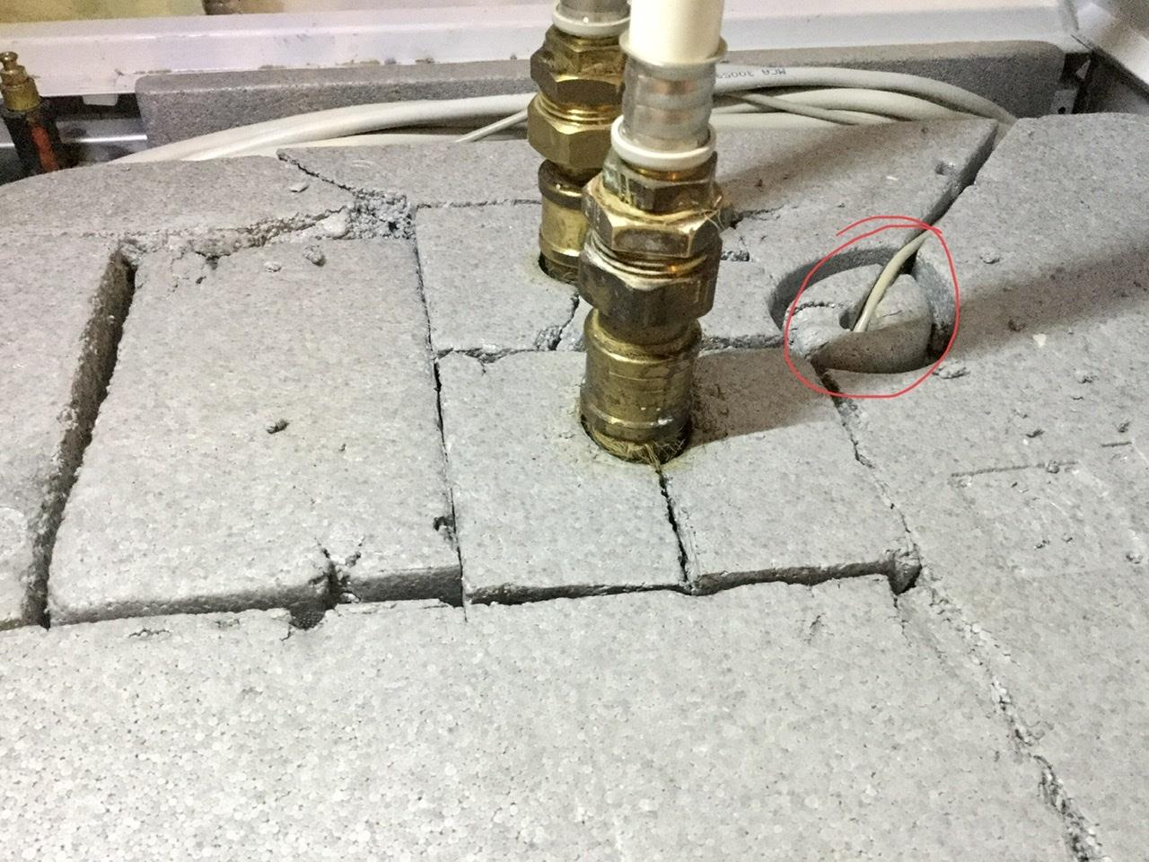

Am FBH FBH [Fußbodenheizung]-Rohr ist DIN16833/34 und "Diffusionsdicht ÖNORM EN ISO 22391" aufgedruckt. Nach meinem Verständnis müsste eine Fremdstromanode verbaut sein, siehe Foto. Nicht wundern über das zerstückelte Styropor, der Zugang zum Warmwasserspeicher zur Fehlersuche geht anscheinend nur so. Der Kundendienstmann hat das dann wieder Stück für Stück eingesetzt.
Gruß, Malotru.

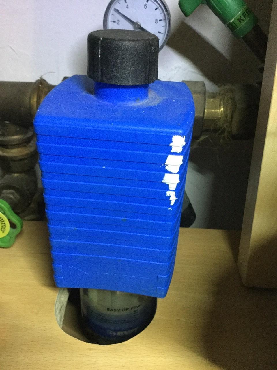

Haus Du beim KW-Hauseintritt einen Feinfilter eingebaut. Mach mal ein Foto.
Gruss HDE

Ein Filter ist eingebaut, siehe Foto. Der direkte Kontakt mit Vaillant besteht seit dem ersten Problem 2015 weil es immer anlagenspezifische Probleme waren die sowieso nur der Werkskundendienst anpackt. Der regionale Kundendienstleiter war letztens
sogar bei der Fehlersuche am Warmwasserspeicher persönlich dabei, also die wissen schon was los ist. Gehört hab ich aber immer nur Ausreden was alles sein kann und dass diese Bauteile normalerweise mind. 15 Jahre halten und tendenziell mehr. Das ist ja der wirklich frustrierende Teil an der Sache.
