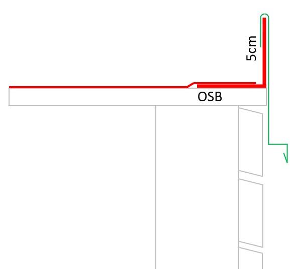

- Dachaufbau mit OSB-Platten direkt auf die Sparren verlegt und umlaufend 3cm Überstand
- umlaufend Folienblech (5cm Hochzug) und geschweißte Dachfolie mit Bekiesung
- eingehängtes Tropfblech
- Ablauf innenliegend (Gully)

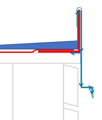

- Die Dachkonstruktion ist nicht ganz eben geworden, deshalb bleibt an einer Seite ca. 1cm Wasser stehen, beim Gully läuft nichts mehr ab
- zwischen Folienblech und OSB-Platte kommt Wasser rein. Wenns mehr regnet kommt das Wasser auch gleich innerhalb vom Tropfblech raus
Ich glaube nicht, dass die Folie undicht ist, weil das Wasser oben ja stehen bleibt (1-2 Tage bis es verdunstet ist)
Ich vermute eher, dass es zwischen Folienblech und Tropfblech durch den Kapillareffekt (nennt man das so?) hochgezogen wird. Wenn man das stehende Wasser in Richtung Folienblech schwappt, kann man beobachten wie es unten raustropft.
Mein Lösungsansatz wäre an diesem Punkt noch einen Gulli zu montieren, damit dort kein Wasser stehen bleibt. Obwohl die 5cm Hochzug eigentlichi genug sein sollten.
Alternativ frage ich mich ob es nicht möglich wäre den Falz vom Folienblech ein wenig zu verändern, sodass der nur sehr wenig überlappt.
Habt ihr eine andere Idee?

Vielleicht ist die Folie nicht sauber am Folienblech verklebt?
  •  jotschi
31.8.2020  (#2)
hatte ich zuerst auch gedacht, aber dann würde das Wasser nicht stehen bleiben oder?
  •  Gratkorn
31.8.2020  (#3)
Wie hoch steht das Wasser? Auch am Rand?
Meine Vermutung, ist wenn es stark regnet, steht dann das Wasser etwas höher, da es nicht schnell genug abfließen kann, und so kann es bei schlechte Verklebung reinfließen.
 Sorry ich kann nur abschätzen, aber ich glaube, an diesen System, nicht an Kapillareffekt.

Ich hätte die Dachfolie in einem Stück bestellt und hochgezogen bis hinter das Abdeckblech (würde bei meinem Garagendach mit 2% Gefälle so gemacht)

Kapillares Wasser wie in deiner Zeichnung kannst du nur erwarten, wenn das Wasser bis zum Tropfblech hochsteht.
Glenfiddich01 schrieb: Ich hätte die Dachfolie in einem Stück bestellt und hochgezogen bis hinter das Abdeckblech
.. ein Hochzug ist natürlich deutlich sicherer.
Sind die Bleche gestückelt? Tritt dort mehr Wasser auf?

Tippe aber aufgrund deiner Schilderung auch auf eine (kleine) Leckage/unsaubere Verklebung und nicht an kappilar hochgezogenes Wasser....

hab gestern das Blech abmontiert weils bei dem andauernden Regen hoffentlich zu sehen ist wo es hapert!
Ihr habt Recht, das Folienblech ist außen trocken, somit muss es ein Leck in der Verklebung sein.
Der Dachdecker kommt in den nächsten Tagen und sieht sich das an.
Grundsätzlich gehe ich aber schon davon aus, das sowas dicht zu bekommen ist, vor allem weil es ja nur ein ganz normales, rechteckiges Dach ist...
Welche Möglichkeiten gibts, das Leck zu finden?
