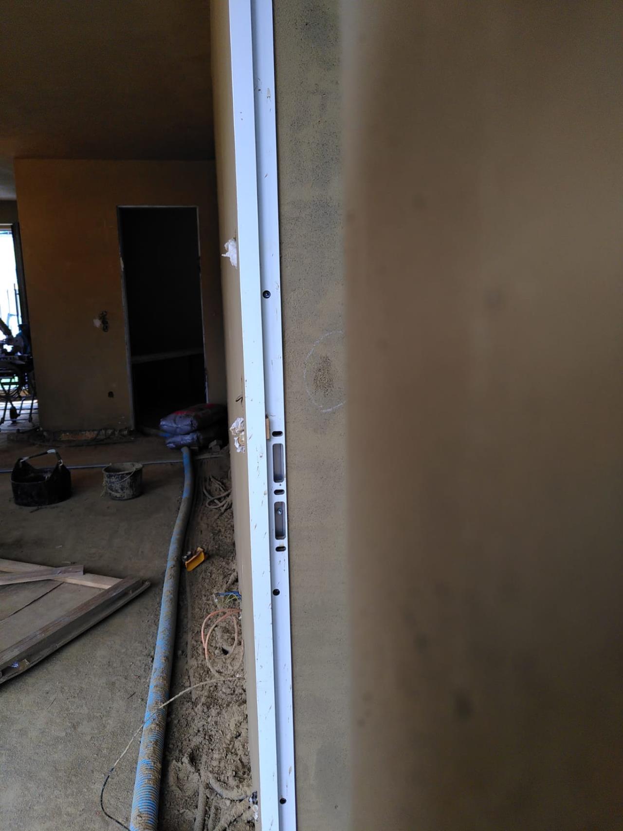

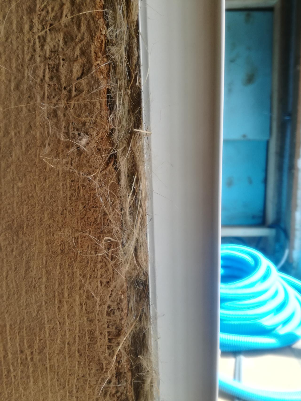

Haben die MET56 selber mit Lehmputz verputzt.
Den Spalt mit Kalfaterhanfbändern gestopft und den Alu Teil mit Weißleim bestrichen und mit Lehmgrobputz verputzt.
2020/20200829767535.jpg

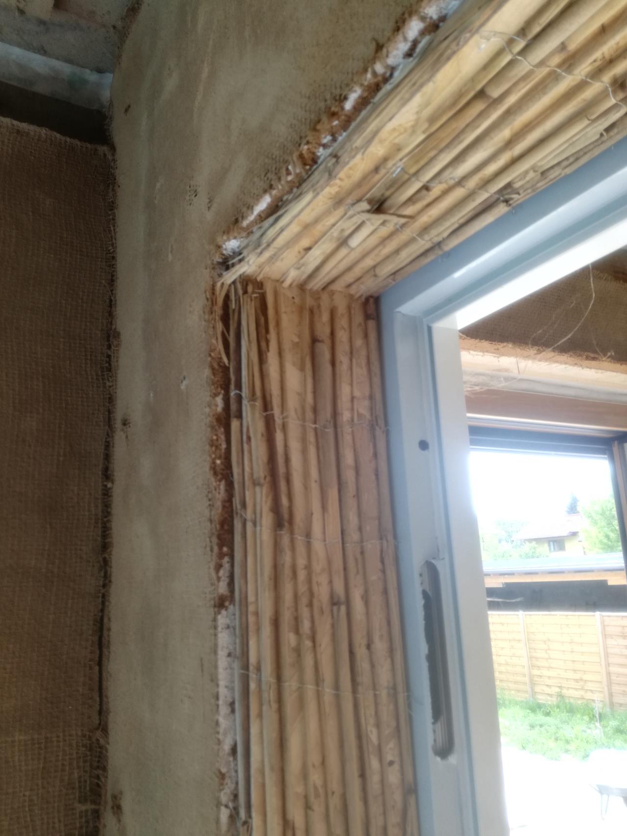

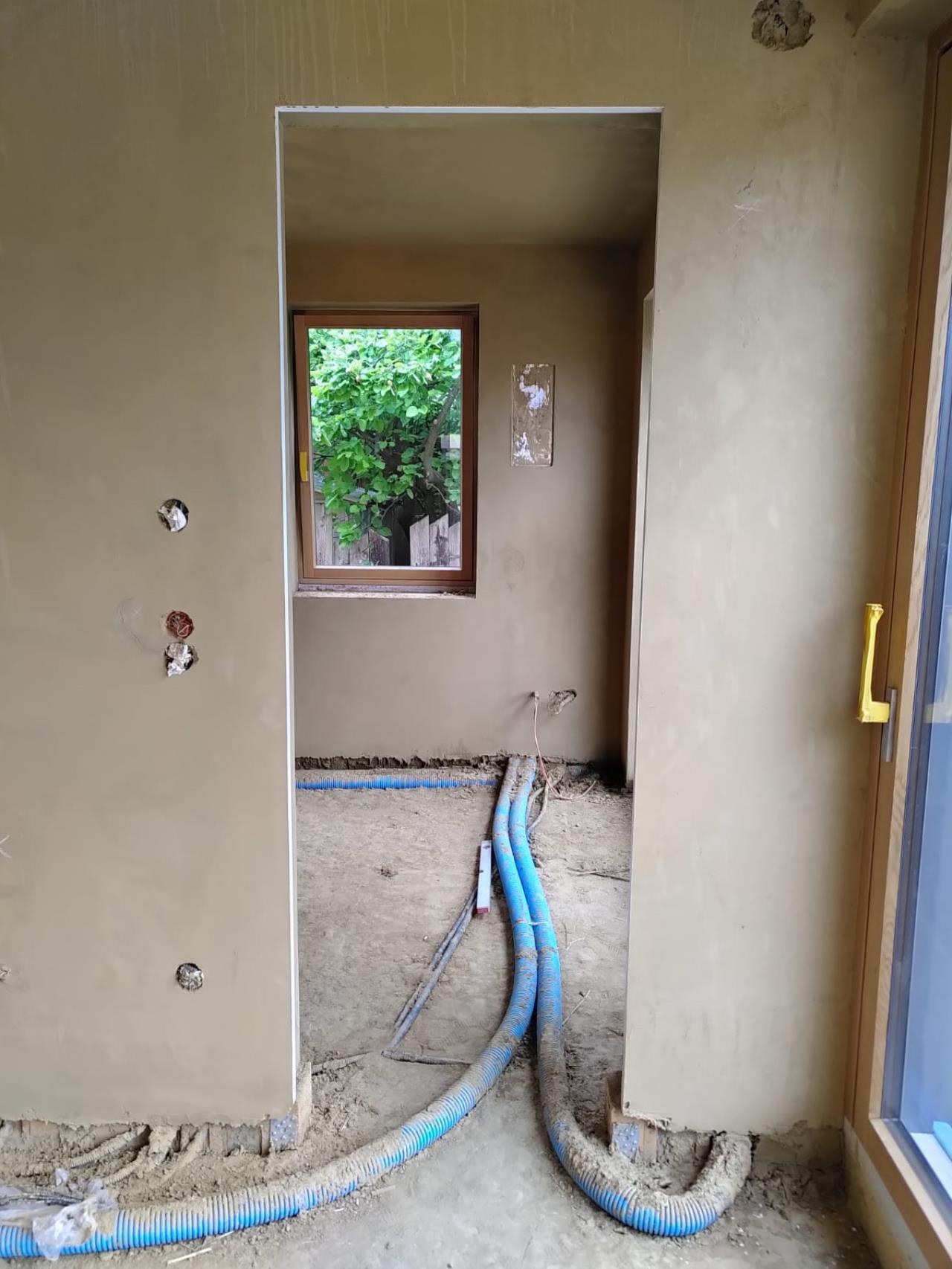

Auf der anderen Seite mit Brettern aufgedoppelt und Schilfmatten als Putzträger getackert.
2020/20200829205592.jpg

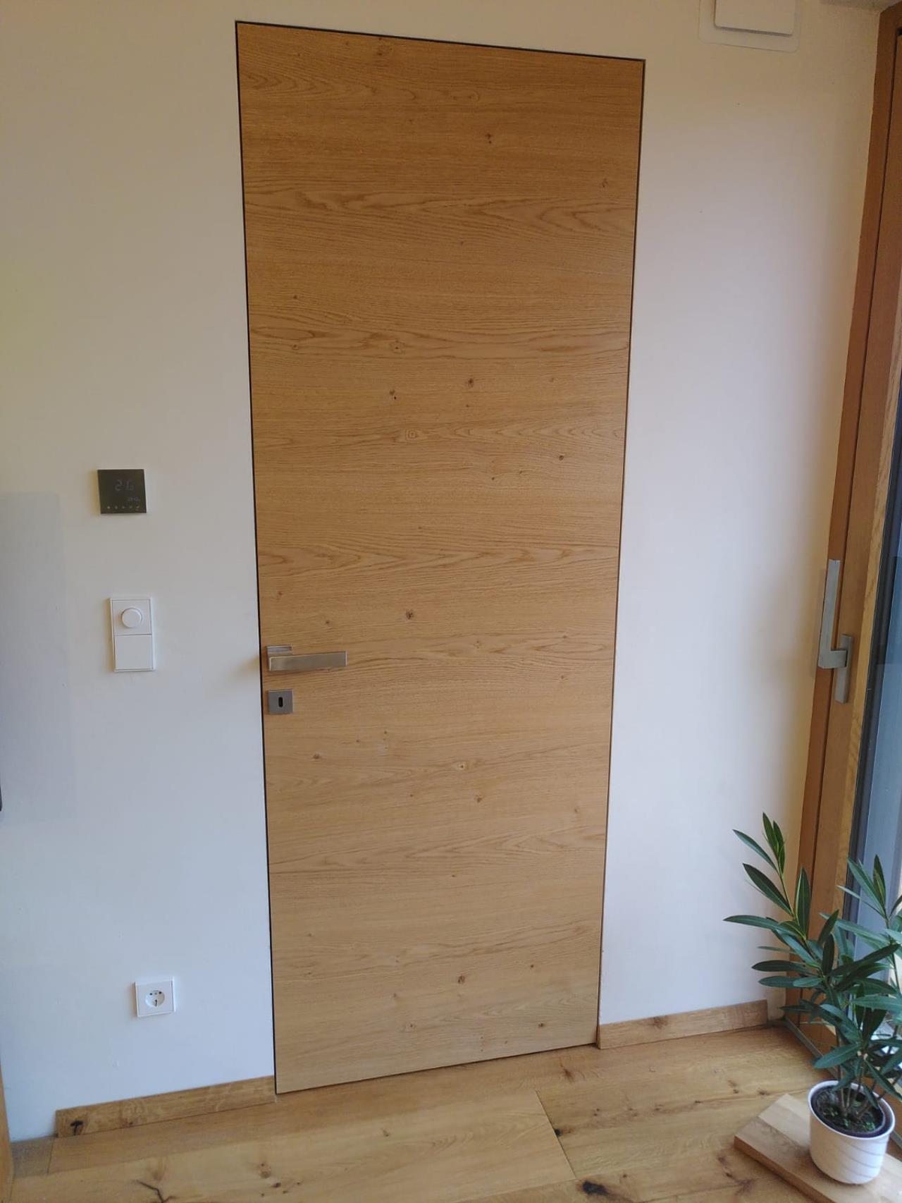

Beim Feinputz dann die Armierung vorne und in der Laibung so weit als möglich bis  zur sichtbaren Zargenkante gelegt.
Nach dem Feinputz:
2020/2020082962198.jpg
2020/20200829364972.jpg

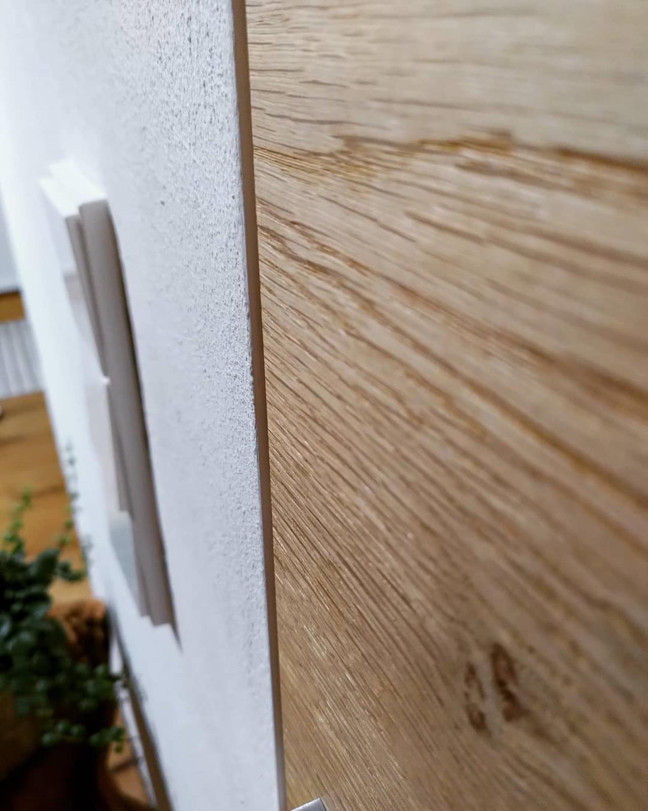

Nach dem Streichen mit Lehmstreichputz:
2020/20200829564877.jpg
Bis jetzt keine Risse.

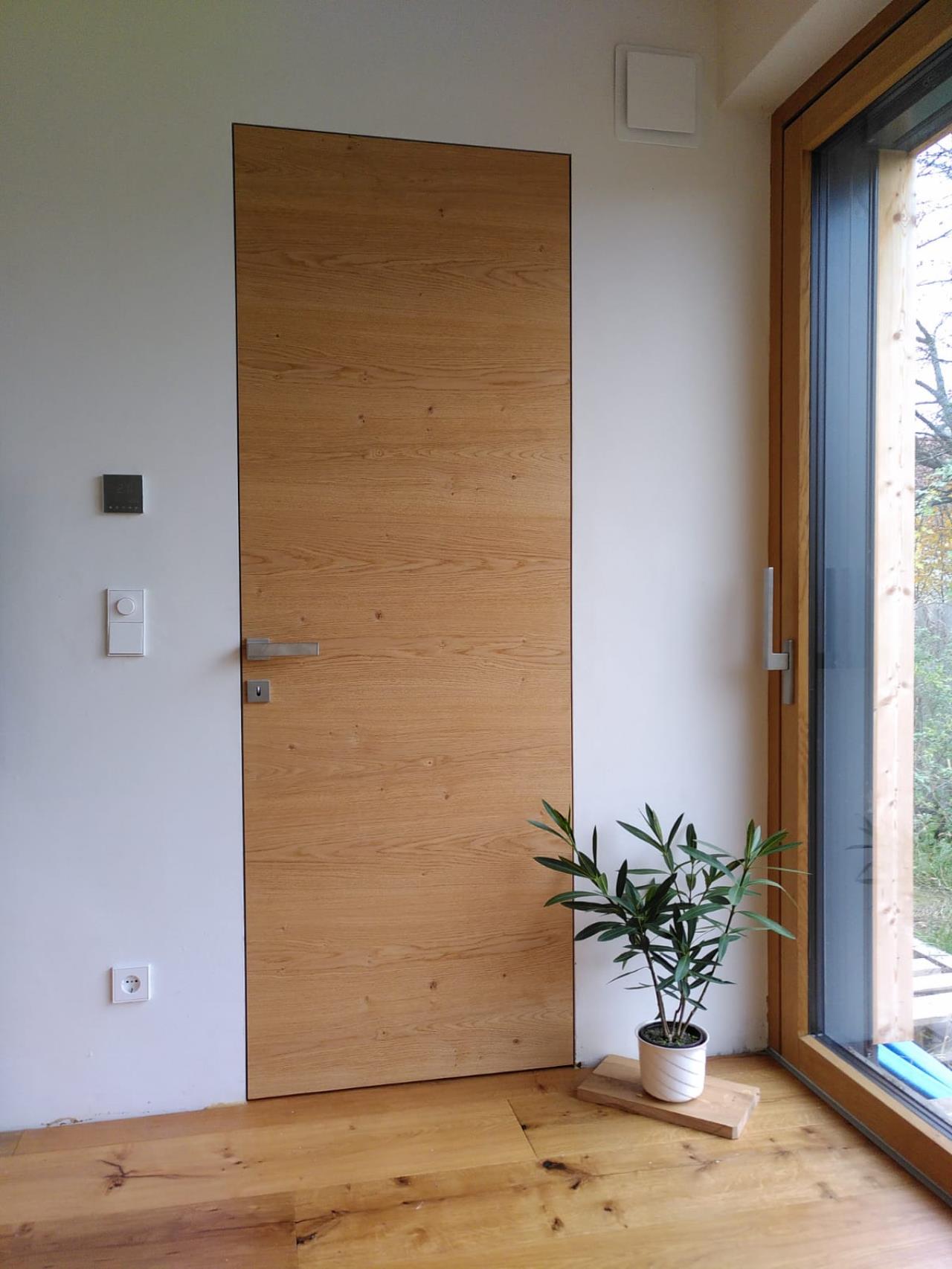

29.11.2020  (#5)

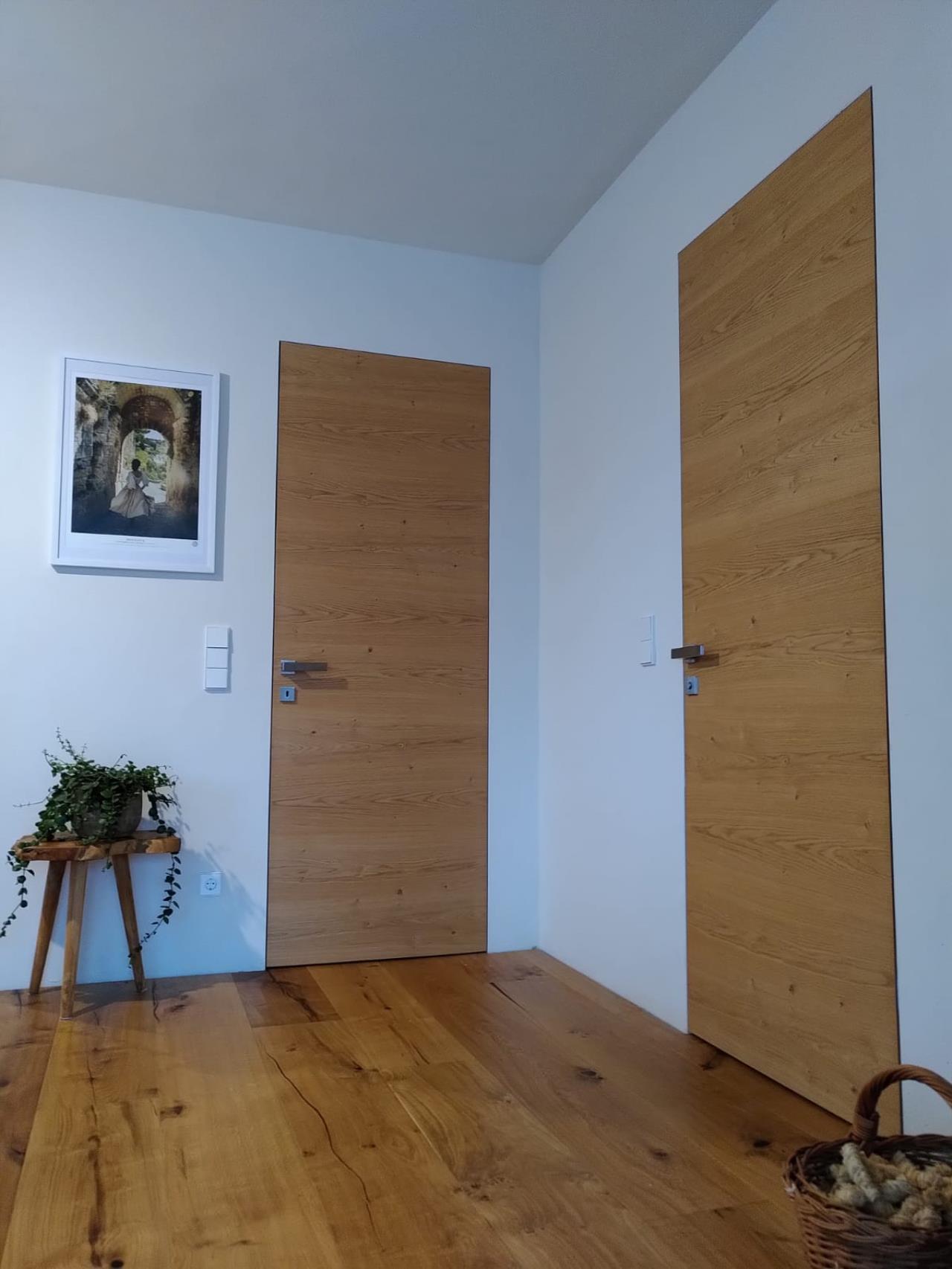

2020/20201129352440.jpg
2020/20201129220584.jpg
Update: Türen sind schon eingebaut, keine Risse, auch nicht durch "zukanllen"  😁

Sieht top aus. Welche Oberfläche haben die Türen, Fenster und der Boden? 😀
  •  mattmein
29.11.2020  (#7)
Türen und Fenster (Ast)eiche N07 "Nature" gebürstet, geölt;
Boden 3 Schicht Parkett, Eiche rustikal, geölt, "hand"gehobelt, 26cm breit

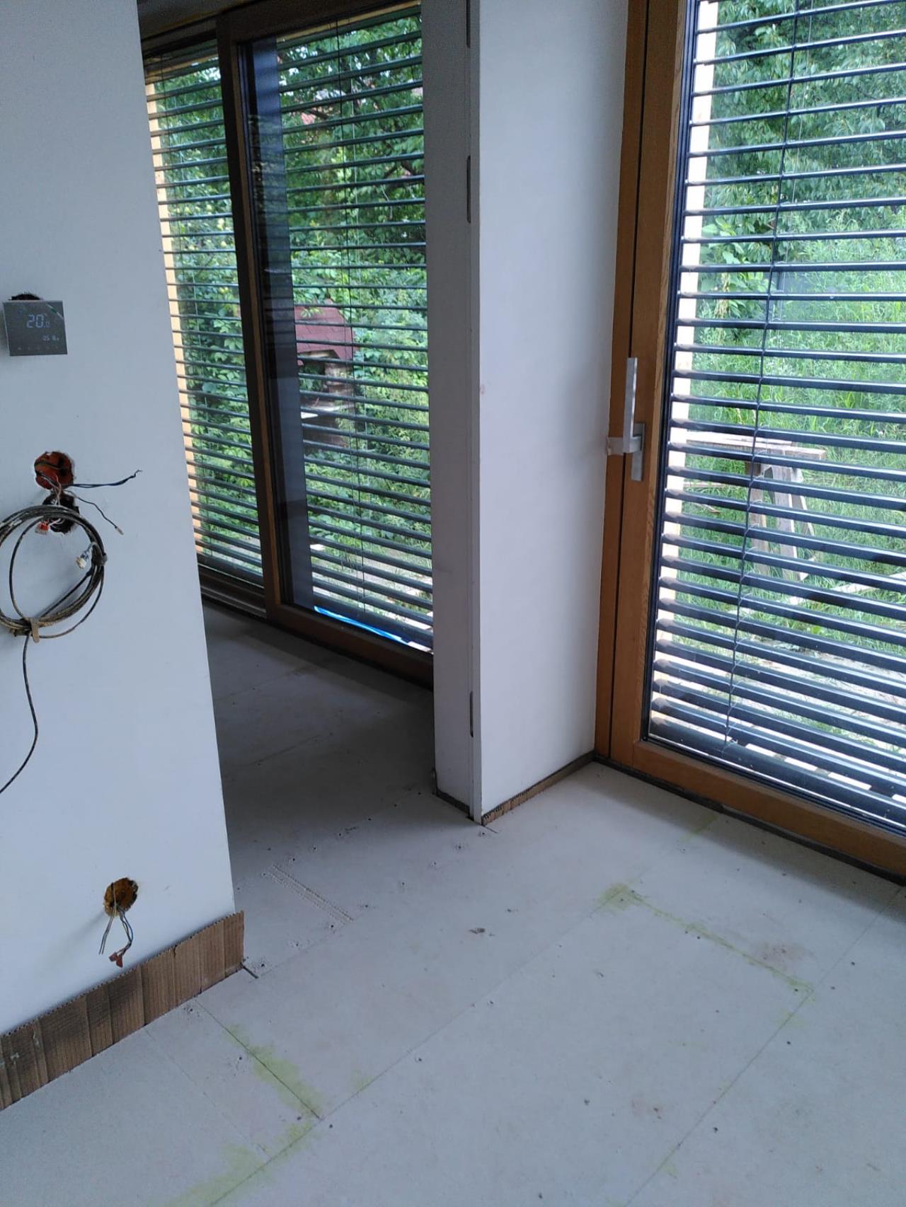

@migo Gute Frage, sind gerade am überlegen.
2020/20201130624875.jpg
Das wären 6cm Sesselleisten, aus den Parkettresten geschnitten , vllt machen wir die oder nur 5cm oder überhaupt keine.
Wenn ohne dann entweder ein L-Abschlussprofil in Edelstahl oder braun, Fugenmasse oder Spritzkork. Wir haben hald bedenken wegen der Abnützung im Randbereich (Staubsaugen, Zamkehren, Aufwaschen) ohne Sockelleisten. Der Lehmstreichputz ist hald auch anfälliger und nicht so leicht abwischbar, vllt. hier transparente (Latex?) Farbe die ersten paar cm, aber kA wie das ausschaut.
Ohne schaut es puristischer aus, mit wohnlicher, sind noch am Überlegen.
2020/20201130611854.jpg
  •  migo
30.11.2020  (#10)
Danke für die Info, da wir ähnliche Türen wollen habe ich mich das gerade gefragt als ich deine Türe sah.
Es gibt scheinbar entsprechende Wandbündige Sockelleistenprofile welche eingeputzt werden und darin wird dann das Sockelstück angebracht, aber das schützt den Putz halt auch nicht, aber wenn mal der Boden an der Kante nicht so schön verlegt ist kannst zumindest das ausgleichen.
Wobei ich in meiner aktuellen Wohnung sagen kann das auch meist die Sockelleiste halt auch nicht schützt, zumindest nicht beim Staubsaugen, da hab ich wenn ich nicht aufpasse auch hier und dort schwarze stellen ... also ich würds bei dir mit der Fugenmassen machen denke ich.

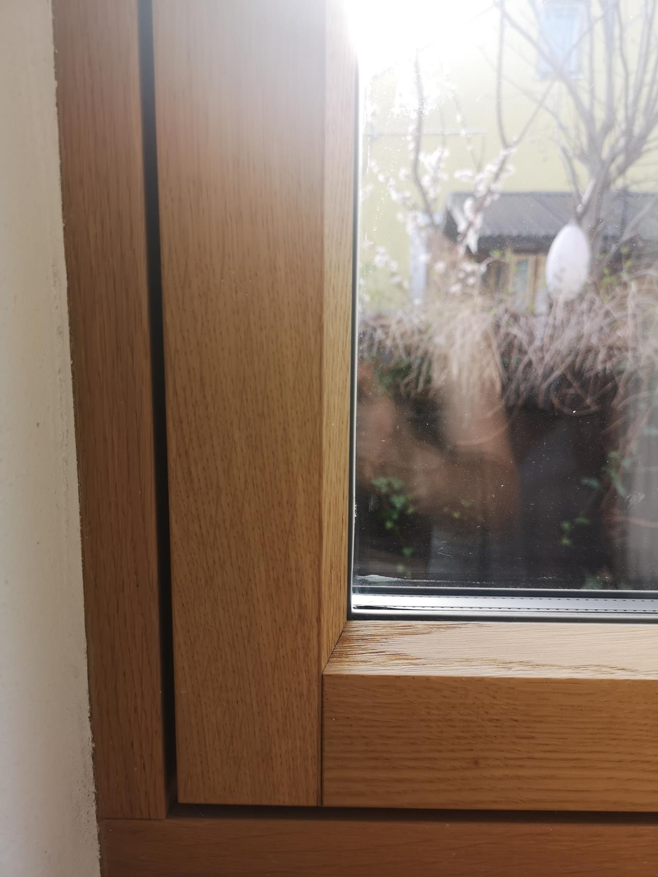

17.6.2021  (#12)

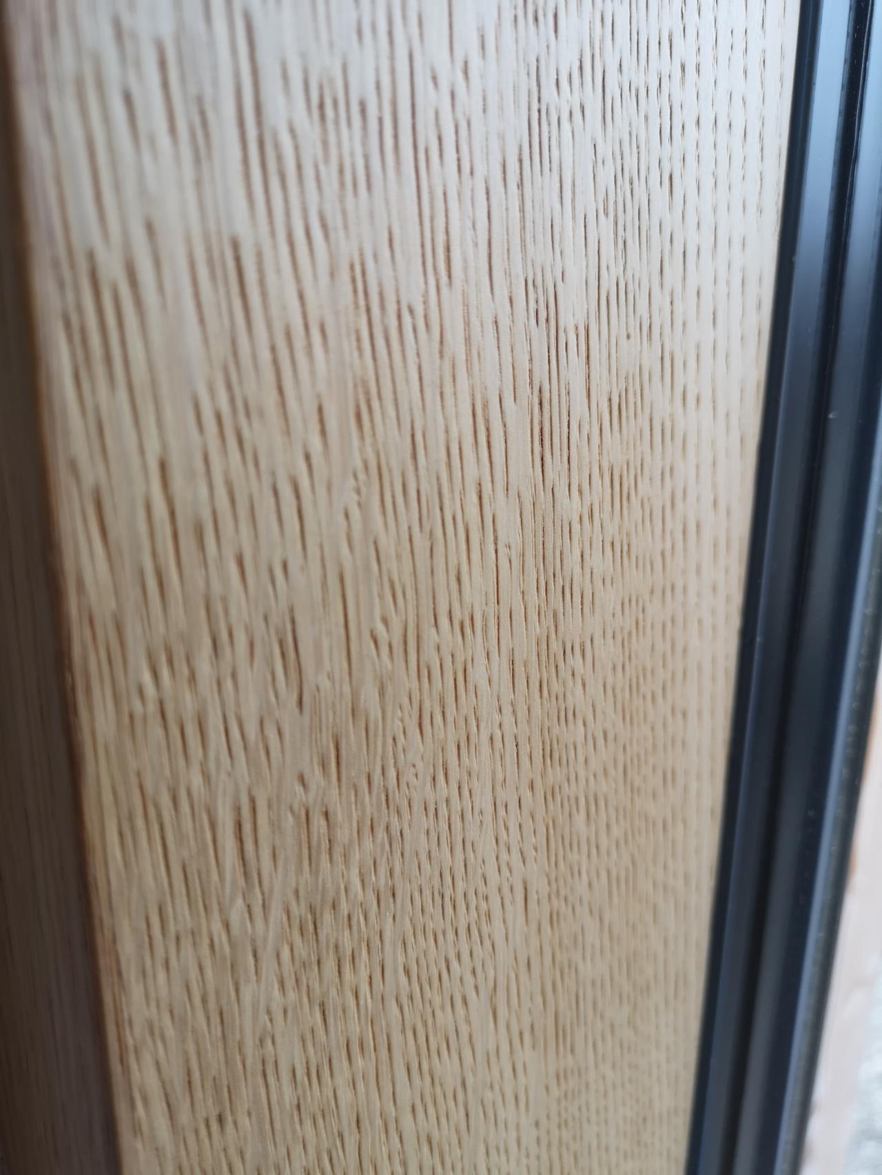

Fenster sind Serie Platin (Blue) auch in Eiche N07 gebürstet
2021/20210617450605.jpg
2021/20210617863276.jpg
  •  Lexo
17.6.2021  (#13)
Ich habe bedenken bei den gebürsteten Fenster mit Putzen.
Welche Erfahrungen hast du damit gemacht?
Danke
  •  mattmein
17.6.2021  (#14)
Überhaupt kein Problem, haben auch die Türen gebürstet, die werden mit Kleinkind am meisten abgegriffelt, auch da eigentlich kein Problem.
