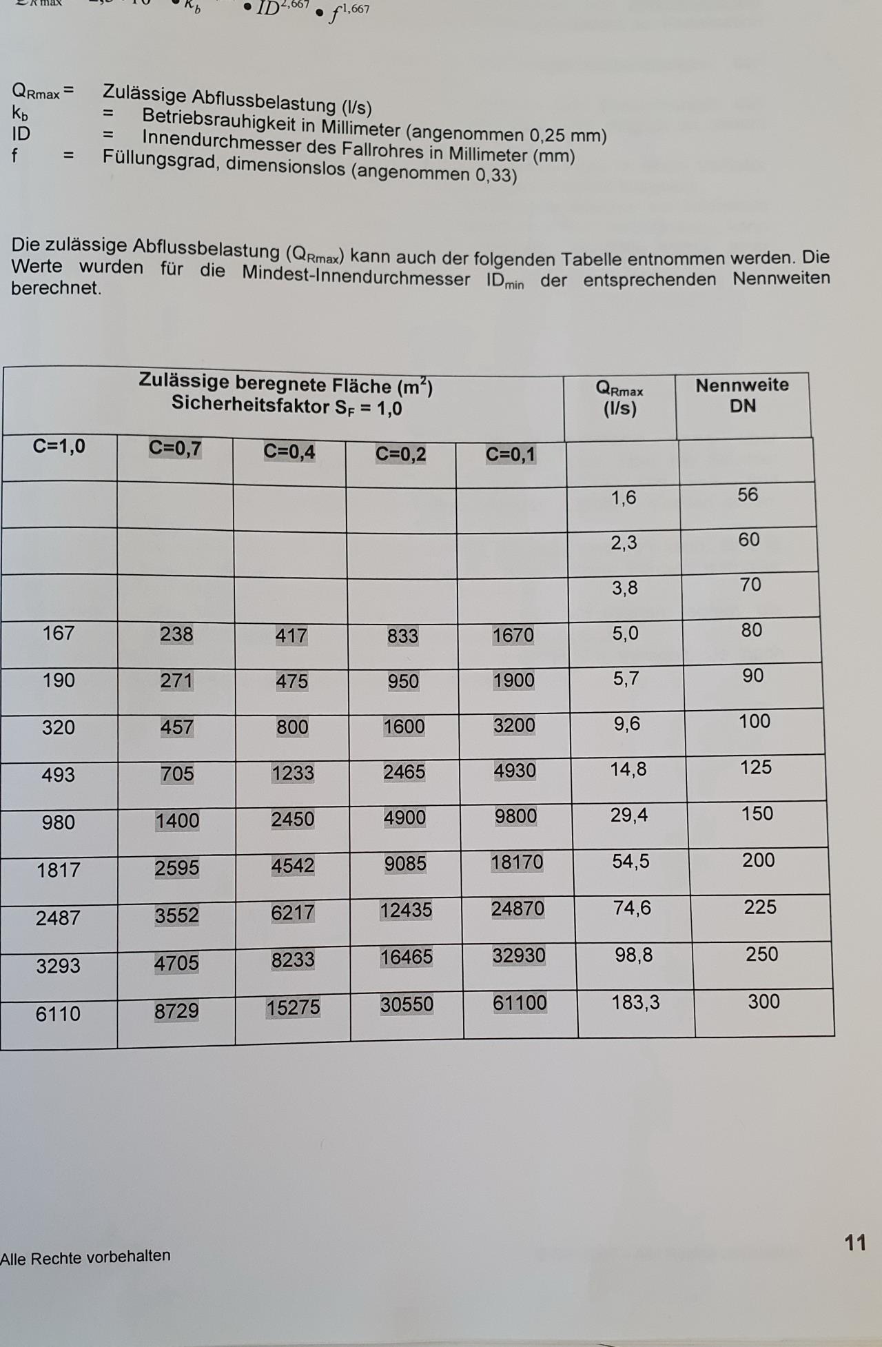

Evebtuell hilft das ein wenig. Es gibt ja für Alles Normen.......
2020/20200830829791.jpg
Gruss HDE
