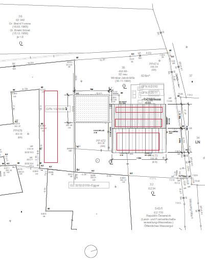

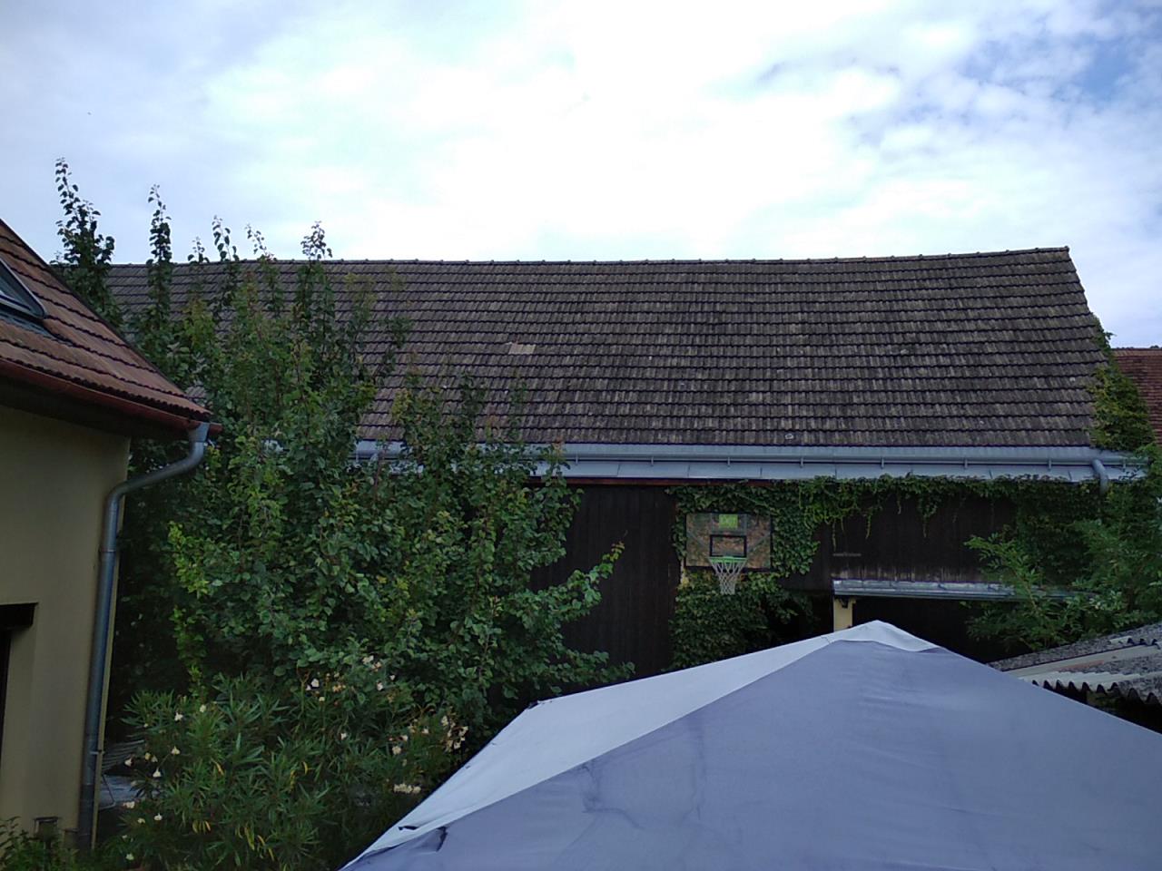

  •  JakobW
30.8.2020  (#6)
2020/20200830375714.jpg
Konkret geht es um folgende Entscheidung.
Entweder auf das Stadltach im Süden (Foto unten) oder auf das neue Haus W-O aufgeteilt. Im Westen gibt des noch 3 Dachflächenfenster, die hier noch nicht eingezeichnet wurden.

  •  VWG40
2.9.2020  (#7)
Die Frage ist ob dir wer auf das Stadldach was montiert.
Muss es ja auch aushalten.
