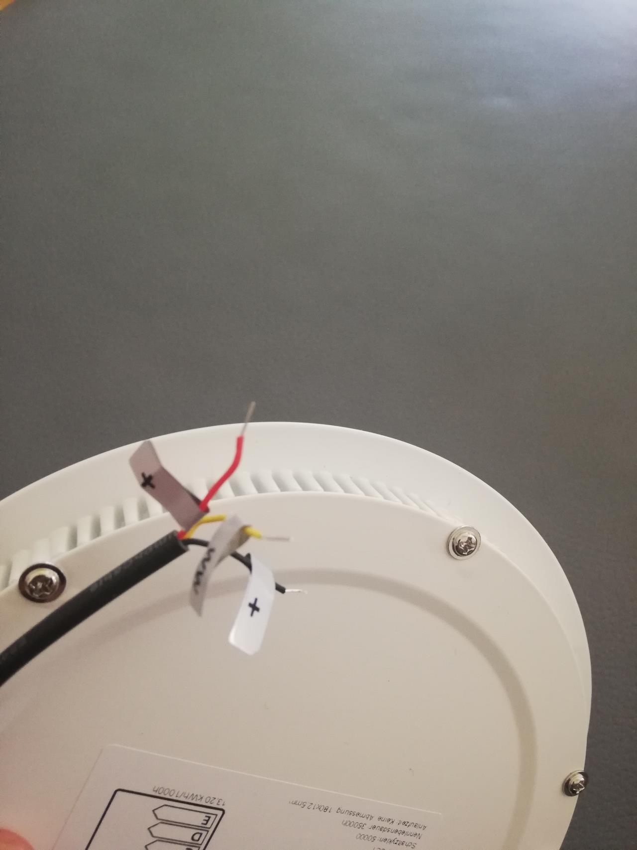

ich hatte alle meine 24V Panele bei Voltus bestellt und habe mir für den Abstellraum ein günstiges bestellt.
Jetzt packe ich das heute aus und finde folgendes vor:
2020/20200821697588.jpg
Bei der schwarzen Leitung haben sie sich wohl mit Sticker vertan, aber wofür ist die gelbe Leitung (WW)? Die anderen Panele haben alle nur eine + bzw - Leitung?
Danke & LG Mario

Ohne weitere Infos wie Type oder Beschreibung der Lampe schwierig. Evt. steht das WW WW [Warmwasser] für "warm white". Rot wäre dann der kältere, WW der wärmere Weißton, je nachdem wo man 24V anschließt.
Es gibt aber auch RGB LEDs mit 3 Pins.

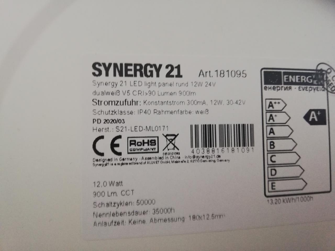

Also folgendes steht auf dem Panel:
2020/20200821932982.jpg
  •  chrismo
21.8.2020  (#3)
Da steht "dualweiß", die Lampe hat zwei Weißtöne

Hast du ne Idee wie man das dann verkabelt? Die anderen Panele habe ich einfach + an + und - an - angeschlossen.
Mehrere Farbtöne brauche im Abstellraum eigentlich nicht. Betrieben wird die Lampe mit einem MDT 24V Dimmaktor. Ich will sie aber eigentlich nur per Präsenzmelder ein- und ausschalten.

Dualwhite LED Streifen haben zwei LED Typen verbaut. Normal regelt man zwischen den beiden, um die gewünschte Farbtemp. zu erhalten.
Aber du kannst die genauso wie die anderen einfach mit rot und schwarz auf + und - verbinden. Dann leuchten nur die kaltweißen LEDs. Die 3. Leitung einfach frei lassen.
Alternativ statt rot auf gelb mit den 24V, um es etwas romantischer im Technikraum zu haben emoji

Oder einfach beide anschließen, dann hast du so ein Mittelding ;) (und mehr Lumen)

Und wie löst du das mit dem Konstantstrom über die MDT 24V Dimmaktoren? Ich dachte diese gehen nur für 24V Konstantspannung, aber vielleicht kann man das parametrieren. Würde mich über ein Update freuen

Verdammt, das habe ich gar nicht bedacht.
Nachdem ich fast die gesamten KNX Komponenten und die 24V Beleuchtung vom Voltus habe, war das aufeinander abgestimmt.
