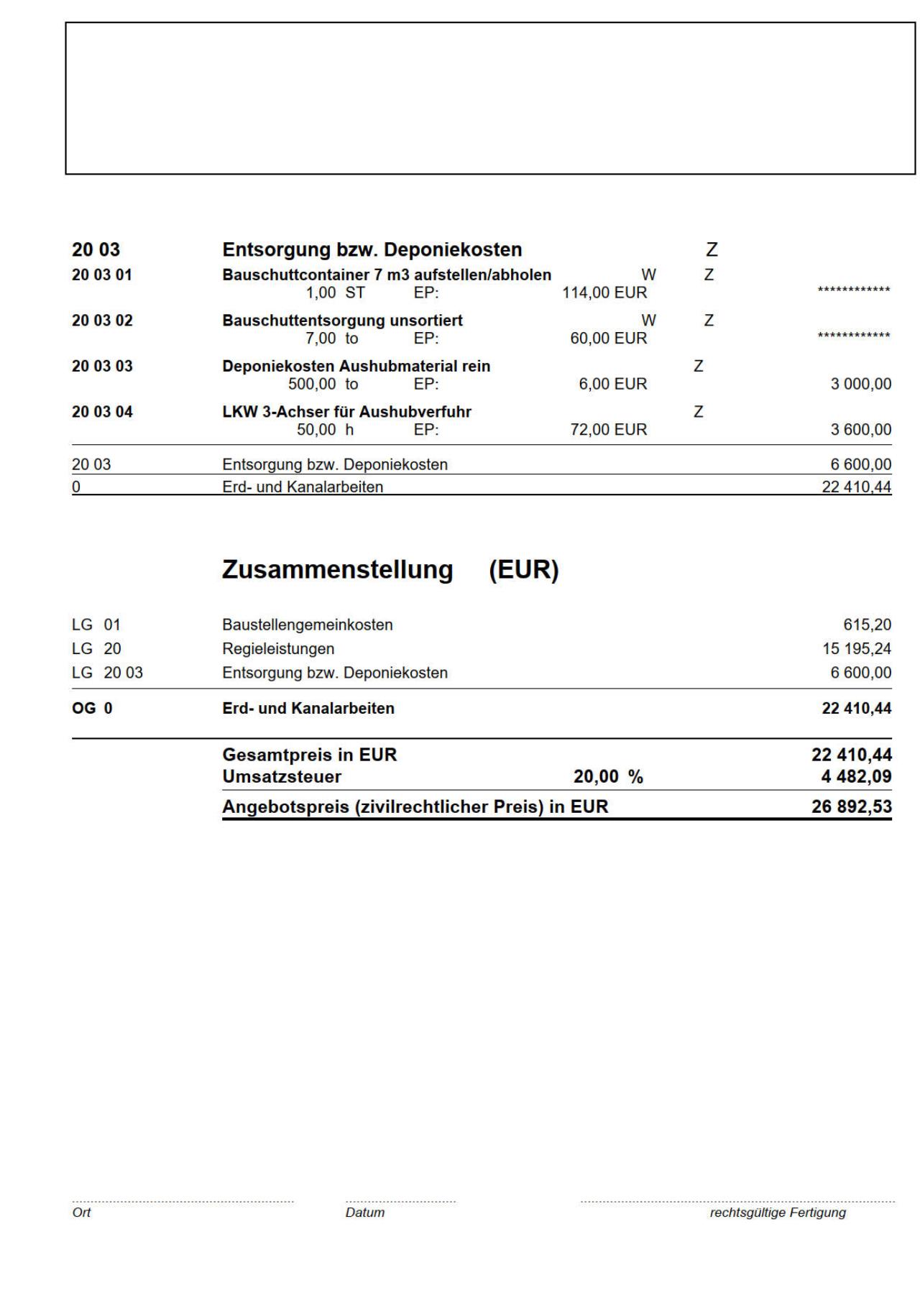

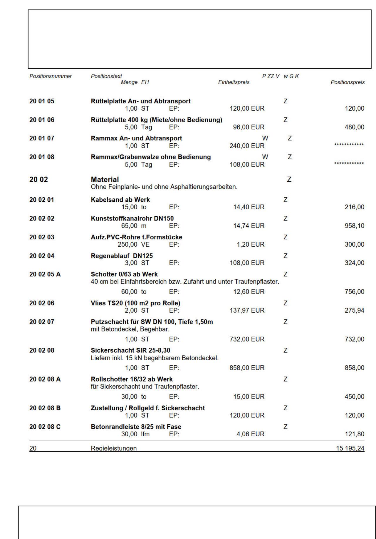

die Erdarbeiten sind Teil eines Belagsfertigen Angebotes für unser EFH mit 66m² Keller. Baugrund ist gut zugänglich, ebenerdig, Bodenqualität wahrscheinlich "Schotter/Kies".
Ich freue mich über eure Einschätzung bzgl. Vollständigkeit (was kommt sicher/vermutlich noch auf uns zu, was nicht aufgelistet ist?) und Preisgestaltung.

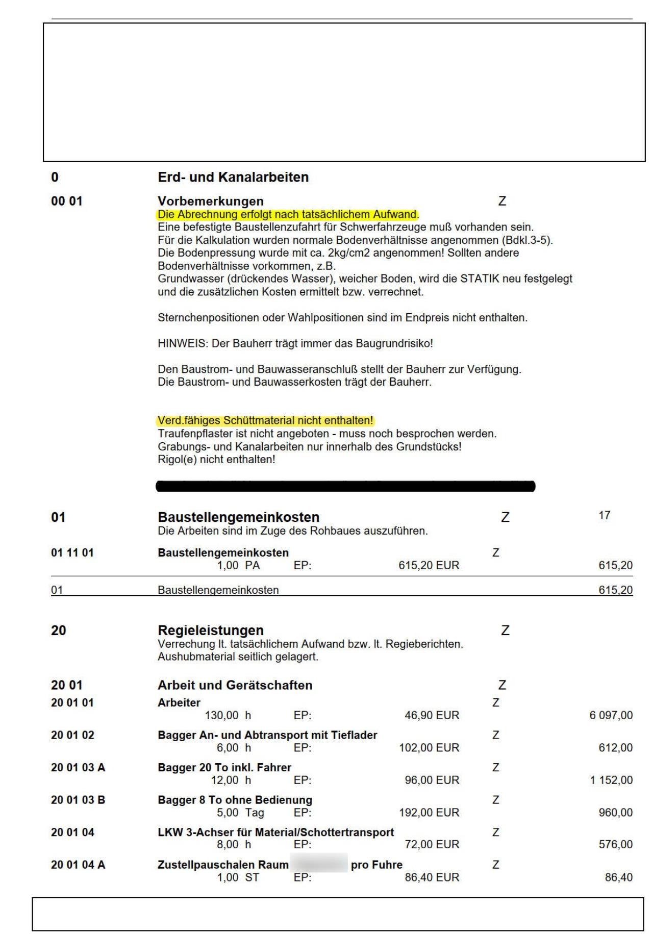

Gelb markiert:
1) "Abrechnung erfolgt nach tatsächlichem Aufwand."
Ist das üblich bzw. "in Ordnung" bei Erdarbeiten? Ich versuche, solche Formulierunen zu vermeiden. Sofern der Boden nicht anders als Bdkl. 3-5 ist, müsste man doch recht genau rechnen können, wie viel Erde bewegt/entsorgt wird!? Es wird am Grund nichts aufgeschüttet, sondern der ganze Aushub entsorgt.
2) "Verd.fähiges Schüttmaterial nicht enthalten!".
Welches Schüttmaterial wird da noch benötigt? Könnte das in der Menge berechnet werden? Der Keller wird mit 6cm Sauberkeitsschichte (Beton C16/20) und die Fundamentplatte mit 25cm C25/30, B1, F52 Beton mit Bewehrung gefertigt.

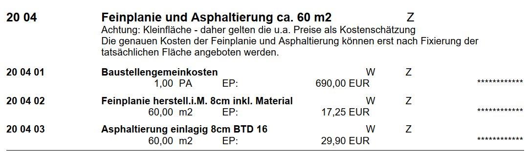

Wie schätzt ihr die Preise für die Asphaltierung ein? Ist vom gleichen GU angeboten worden.
