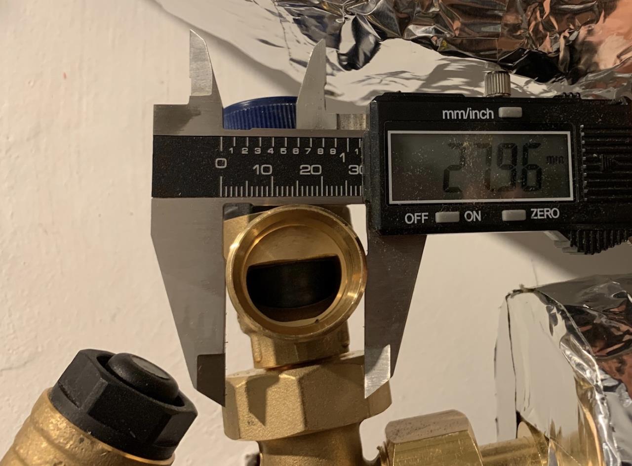

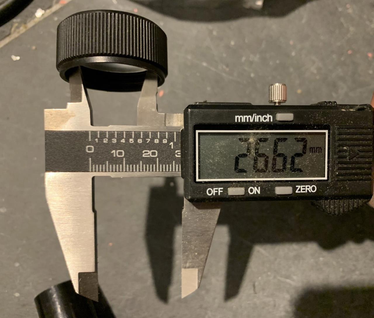

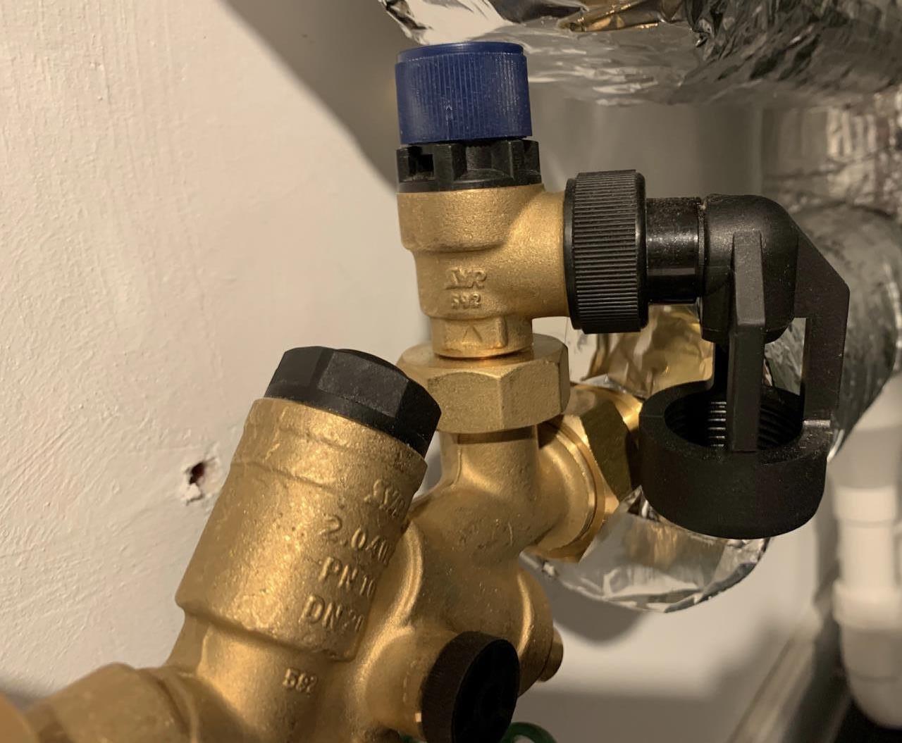

Syr Sicherheitsgruppe mit Sicherheitsventil. Das Sicherheitsventil hat ein Aussengewinde mit ca 27,96mm, der darauf verschraubbare Plastikablauftrichter ein Innengewinde mit 26,62.
Möchte den Ablauftrichter nicht verwenden, sondern ein 22mm Kupferrohr etwa 1mtr zur Seite führen, dann 90 Grad noch unten gebogen in einen Tropfsiphon.

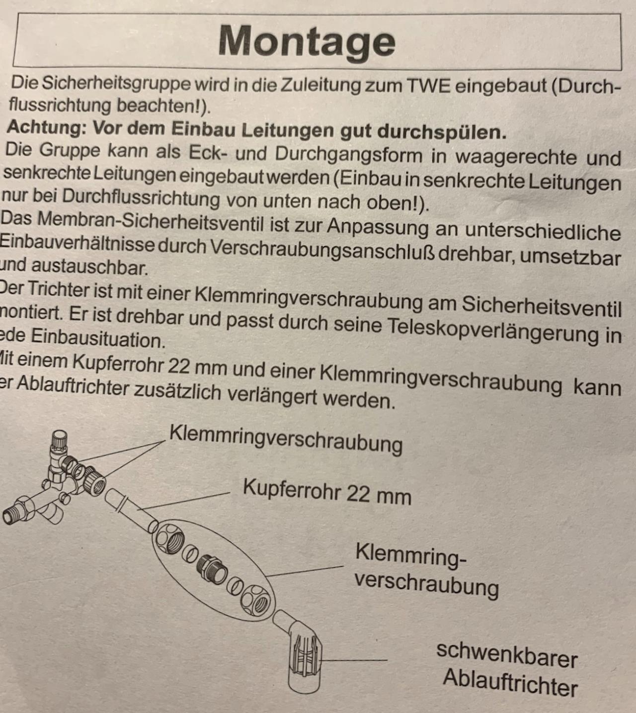

Meine Problem ist wie befestige ich das Rohr daran ? Syr liefert folgende Zeichnung mit, die Variante mit der Verlängerung gefällt mir aber nicht, ich hätte auch lieber eine Metallverschraubung. Nehme ich einfach eine Klemmverschraubung für ein 22er Rohr oder brauche ich was anderes ?

Wenn ich die Zeichnung richtig lese, benötigst du nur das Kupferrohr und die bestehende Verschraubung von Bild 3.

Ok, danke für die schnelle Antwort. Sind die gemessenen Maße Standard bei Klemmverschraubung 22mm ? Wollte hier lieber eine Metallüberwurfmutter mit Metallklemmeinsatz statt dieser Plastiküberwurfmutter mit Plastikklemmeinsatz.

Ok, Auflösung. Eine 22er Klemmverschraubung (überwurfmutter + Einsatz) hat das Problem gelöst.
18.8.2020  (#4)
Die Klemmverschraubungen sollten immer zum Rohr passen, aber bei deinem Sicherheitsablauf wird's wohl ziemlich egal sein. Es gibt reichlich Probleme wenn Klemmverschraubung und Rohr von unterschiedlichen Herstellern sind, vor allem erst Jahre nach der Montage.
