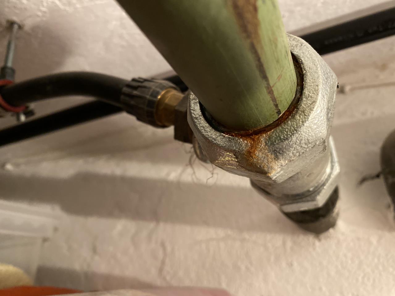

Habe soeben das entdeckt.
Heizungsrohr beim Verbindungsstück rostig... wielange kann ich leider nicht sagen habe es soeben entdeckt.
Weiss jemand von was es kommt ?

Ich kann jetzt nur schätzen, weil ich die Metalle nicht sicher erkennen kann:
1. der silbrige Fitting (T-Stück?) könnte verzinkt sein
2. es gibt Messing oder Kupferteile in der Installation
3. es handelt sich um Kontaktkorrosion oder Spaltkorrosion
Verzinkte Teil in der Heizwasserinstallation mit Kupfer sollte man vermeiden!
Zur Behebung:
1. herausfinden welche Materialien verbaut wurden
2. Wasserqualität prüfen (lassen), vor allem pH-Wert und Leitfähigkeit ... Aquarienfreunde können da helfen emoji. Zu niedriger pH-Wert und/oder hohe Leitfähigkeit fördern die Korrosion.
3. bei Mischinstallationen ungeeignete Kombinationen umbauen
Ich würde das nicht so lassen, ist aber in Summe nur eine Laienmeinung ...
Hier mal nach Heizungswasser suchen, ein bisserl was findet sich.

Halo @Steyr
@­taliesin hat mit seinen Ausführungen recht.
Wenn die Rostspur auf dem verzinkten Fitting gemeint ist, schaut mir das aber eher nach einer (eventuell früher) undichten Verschraubung aus.
Was ist das Rohr bei der Verschraubung für ein Material?
Wurde der Abzweig mal nachträglich eingebaut?
Gruss HDE

für mich schaut das nach einem jahrzehnte altem heizungsrohr aus, welches mit einem "gebo-verbinder" an eine neuinstallation verbunden wurde. der geringe oberflächenrost deutet auf eine minimale undichtheit der verbindung hin. man könnte die überwurfmutter nachspannen um den druck der hartkunststoff-dichtung zu erhöhen. man könnte es aber auch lassen, bis hier was durchrostet dauert es jahrzehnte. solange man keine feuchtigkiet greiffen kann, ist es imho kein problem.
