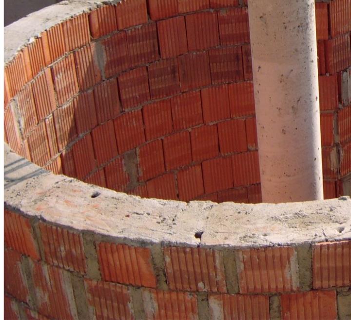

Inspiron schrieb: Die runden Erker aus den 90ern... wurden damals schon mit Planziegeln gemacht?
Nein, es wurden auch keine Nut-Feder Ziegel verwendet. Man hat ungeschnittene Ziegel (mit Mörteltaschen) stumpf aneinander gestellt, und die Fuge nur mit (Thermo)mörtel aufgefüllt. Wärmebrücken waren noch kein so großes Thema.

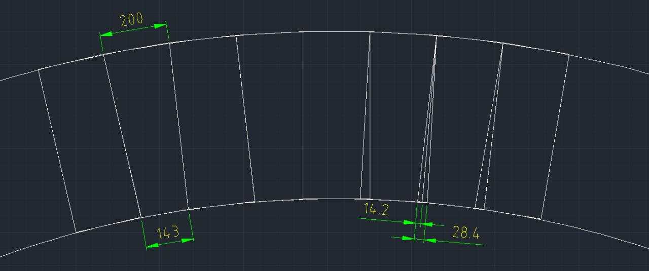

hab mir das grad mal schnell aufskizziert
2020/20200804772122.png
also keine Ahnung wie sich das statisch auswirkt, aber ich denke mit dem 50er wird das eher nicht funktionieren. Da ist zuviel wegzuschneiden!
Links wäre immer ein Ziegel ganz und dann ein geschnittener (2x14mm) - statisch der Bessere Fall
Rechts, bei allen beidseitig 14mm wegschneiden schneiden
Hoffe das ist erkennbar...
Hobbyplaner schrieb: Man hat ungeschnittene Ziegel (mit Mörteltaschen) stumpf aneinander gestellt, und die Fuge nur mit (Thermo)mörtel aufgefüllt. Wärmebrücken waren noch kein so großes Thema.
könnte man auch hier machen. Innen auf 0mm und Außen hätte man dann die 30mm auszufüllen.

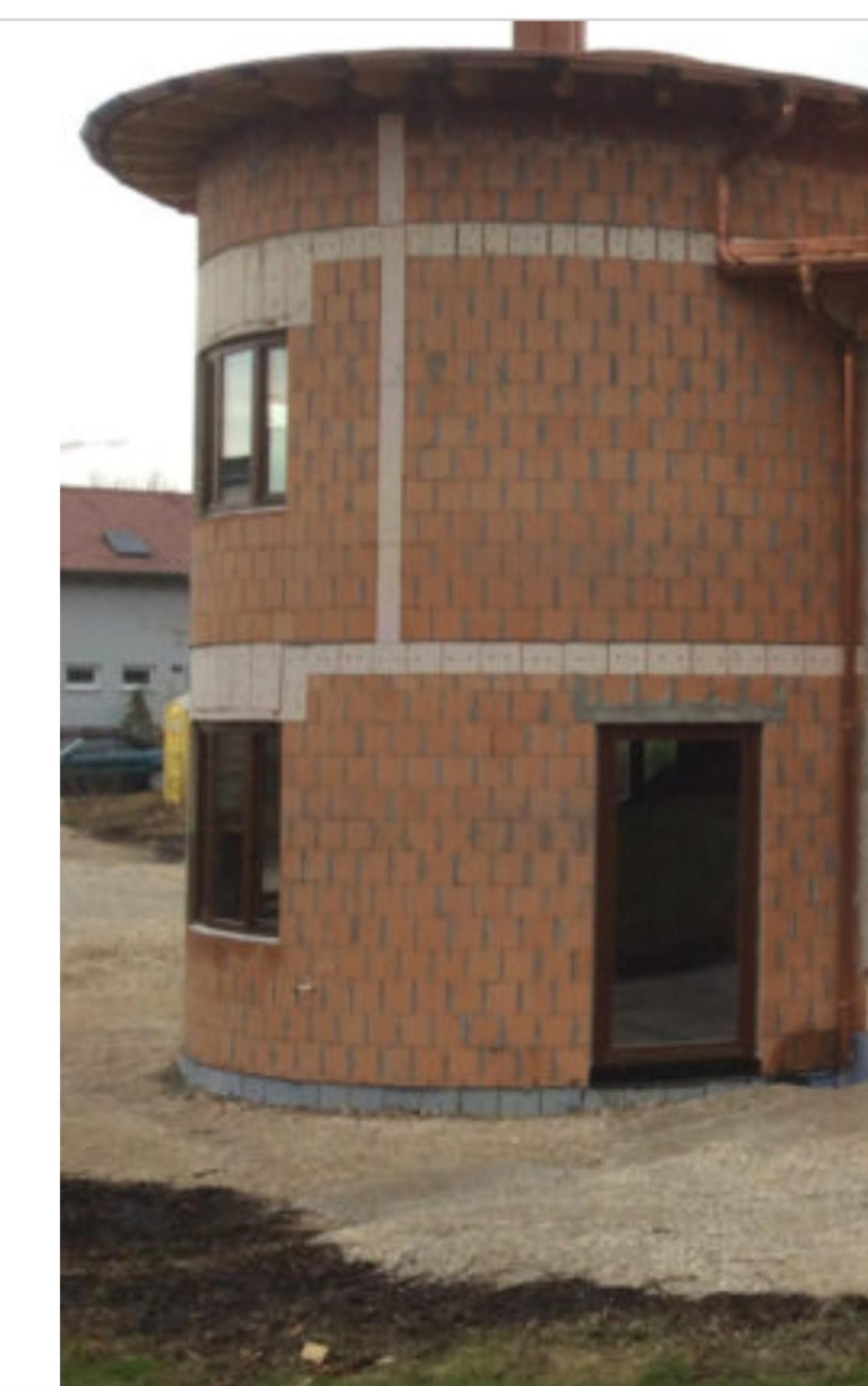

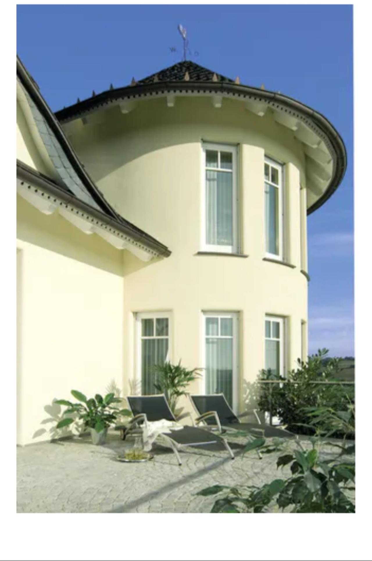

7.8.2020  (#14)
Inspiron schrieb: Innen nur tragende Ziegel, dann Dämmaterial und dann die Außenmauer (heißt das zweischalig)?
Ja, das nennt man zweischaliges Mauerwerk.
Aber Ziegel und WDVS WDVS [Wärmedämmverbundsystem] wird auch schon oft als zweischalig bezeichnet.
Zu Fenster:
2020/2020080763389.jpg
2020/20200807371523.jpg
  •  Inspiron
11.8.2020  (#15)
Nett den Ziegel rund verbaut und unverputzt zu sehen. Die Fugen halten sich hier ja gut in Grenzen.
Weißt du welcher Ziegel verwendet wurde?
Ich vermute da kommt noch Dämmung und nicht nur Putz?
