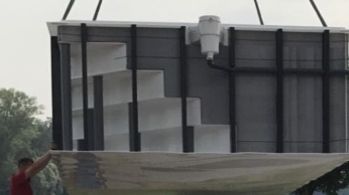

Ich meine so eine Konstruktion wie auf dem Bildauschnitt von poolz.at

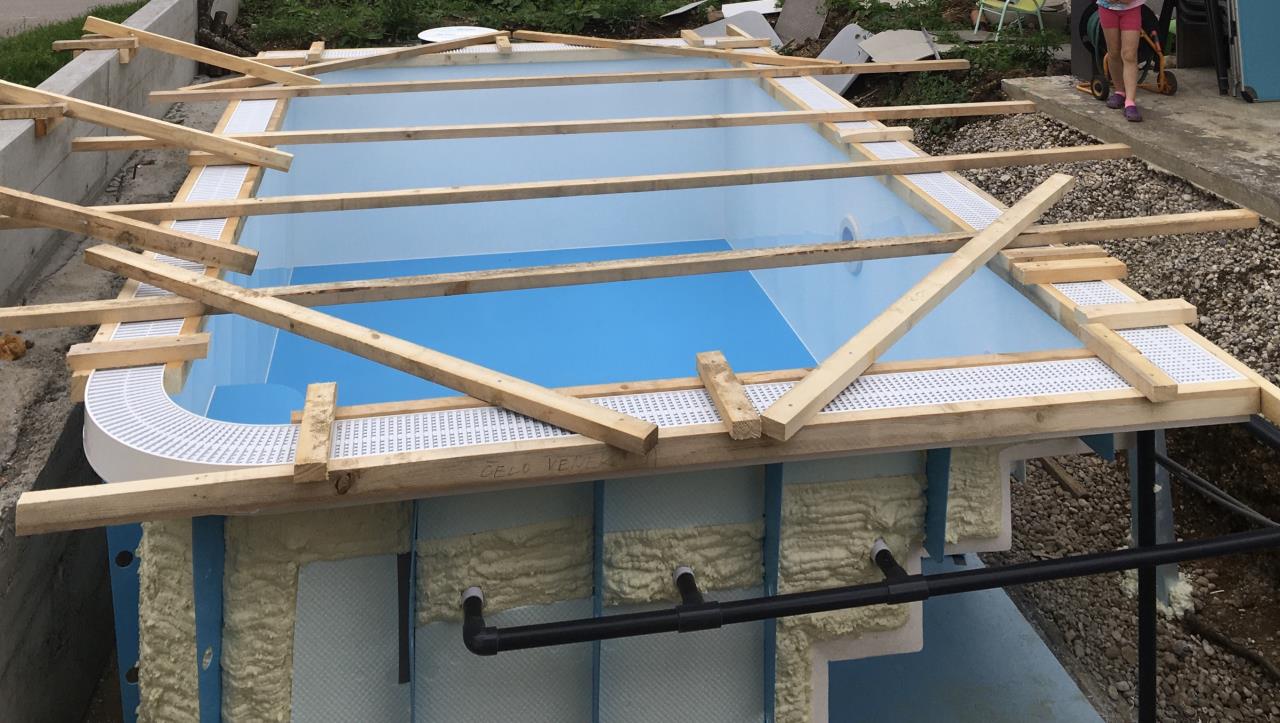

Schau dir mal das Foto an, meinst du so einen Pool?
2020/20200729295882.jpg
  •  user
30.7.2020  (#8)
Ja genau, so einen meine ich (als Skimmervariante). Ist das deiner?

user schrieb: Ja genau, so einen meine ich (als Skimmervariante). Ist das deiner?
Ja das ist unserer, allerdings mit Überlauf

  •  user
31.7.2020  (#18)
Weil der Treppenkörper sonst hohl ist - und damit kein Auftrieb entsteht ist der Körper mit Wasser gefüllt. Wegen dem fehlenden Wasseraustausch hätte ich mich grundsätzlich für so ein System entschieden, wo das Becken in der Aussenhülle die Treppenform annimmt. Siehe Fotos.
