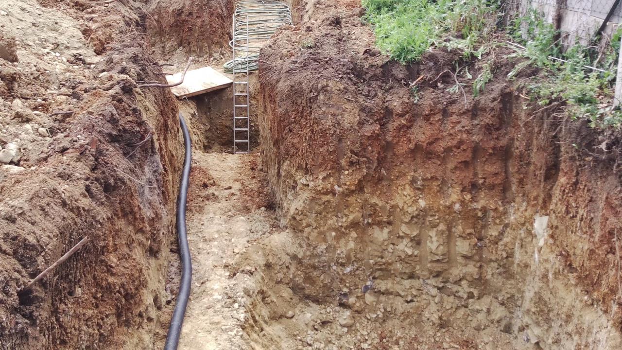

Bei uns soll es am Dienstag mit dem Abhub für die Bodenplatte und dem Aushub für die Streifenfundamente sowie den Pool weiter gehen ..
Den Pool (ca 6x3,5x1,5m) werden wir so etwa 15cm über Bodenniveau raus stehen lassen, damit wir uns den Dreck nicht so sehr rein ziehen ...
Mein Poolbauer meint ganz Kategorisch - 25cm Rollierung - Sauberkeitsschicht (??cm) - 20cm Platte
Mein Erdbauer sagt die Rollierung bei unserem Boden weg lassen - das Wasser sucht sich immer den Weg des geringsten Widerstandes, damit zieh ich mir das Wasser eher unter den Pool als es damit zu versickern .. Er würd einfach 5cm Magerbeton rein gießen um gerade zu sein, darauf dann eine Platte - die mit 20cm laut seiner Meinung auch zu dick ist ...
Bilder vom Aushub des RGKs - so schaut der Boden aus
2020/20200718321568.png
Abhängig vom Bodenaufbau muss ich mich entscheiden wie tief der Bagger das Loch buddeln soll 🤔 was meint ihr?

Um deine Frage mal zu beantworten...
Aus der Ferne sieht der Boden tragfähig und durchlässig aus, also könntest imho auf die Rollierung verzichten. Magerbeton, wies der Erdbauer empfiehlt, entspricht der vom Poolbauer angesprochenen Sauberkeitsschicht, die kannst so oder mit Kies und Folie machen... wenn Beton dann aber so viel größer als die Außenwände, dass die Leitungen Skimmer/Einlaufdüsen noch am Beton liegen, dass die durch Setzungen nicht beschädigt werden können.
Die Idee mit 15cm über Niveau hatte ich auch, aber hauptsächlich weil meine Terrasse diese Höhe hat und ich von dort eben reingehen wollte. Das Goodie von weniger Schmutz im Planschi hab ich dankend mitgenommen und bereue es bis heute nicht...

Rausstehen lassen, unbedingt! Aber nur 5cm, da sonst eine mögliche künftige Kuppel deutlich teurer! Das mit dem Dreck, wie von dir erwähnt, ist definitiv ein Thema!
Ich würde ne Sauberkeitsschicht betonieren und nicht rollieren. Sieht man eh auf den Bildern, das es nicht nötig ist

zur eigentlichen frage: hatte komplett den gleichen boden wie du, wurde nur eine einlagig bewehrte betonplatte auf den lehm betoniert (glaub 25cm)
