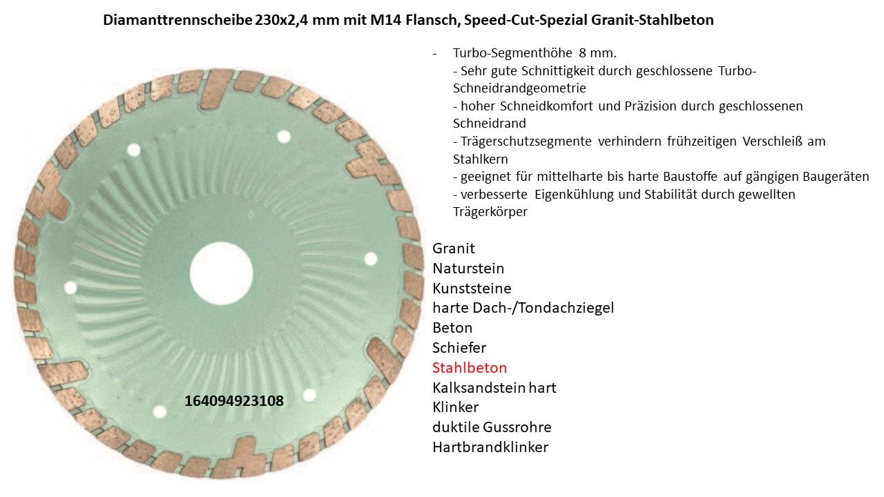

also ich würde diese 15 Meter komplett entfernen und dann dieses Stück auf die richtige Höhe
neu  betonieren.   Um das Geld was das abstemmen kostet, betoniere ich schon fast die Mauer,
und die hält dann auch.  In Eigenregie natürlich.  Ich würde versuchen, die Mauer so in 2 Meter Längen zu durchtrennen. Mit der Flex 230 Blatt ca. 20cm Breit  Schnitte machen.  Das Stück mit einem Stemmhammer herausstemmen, weiter scheiden und wieder  herausstemmen. Mit 4 solchen Zyklen bin ich dann schon 12cm*4=48cm  tief.  Und für die beiden schönen Schnitte kaufe ich mir eine Diamantscheibe mit Flansch. Damit bekommt man schon recht schöne Schnitte hin.  Und ein mittlere Bagger sollte diese Stücke dann schon bändigen können.  Und wenn du das abstemmen lässt, dann so tief, dass mindestens 15cm Überbeton Platz haben.  Wieviel von der Mauer dann noch in der Tiefe übrig bleibt, weiß ich nicht.
Und schneiden kann man das mit einer Flex mit einer 230 Scheibe auch horizontal.
Dazu muss man halt beiseitig großzügig aufgraben.  Dann ein gerades Brett anschlagen, und  mit der Flex den Schnitt machen. Das ganze dann auf der anderen Seite wiederholen.
Je nachdem wie genau man arbeitet, wird dann der Schnitt.  Eine schöne Arbeit ist das
halt nicht!
Und ein guter Kompromiss ist, die äußeren Seiten mit der Flex zu schneiden und den Rest
mit einem Baggermeisel abtragen zu lassen.
2020/20200718934355.jpg
