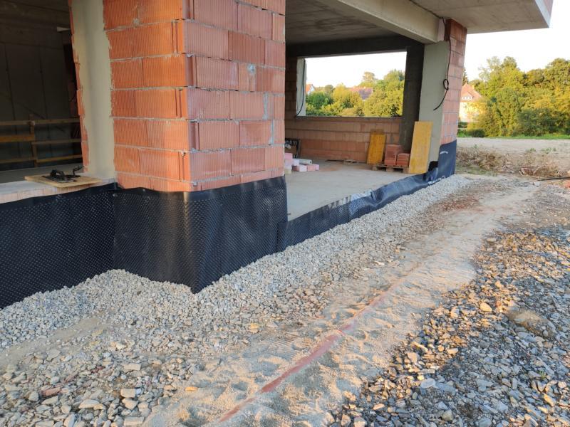

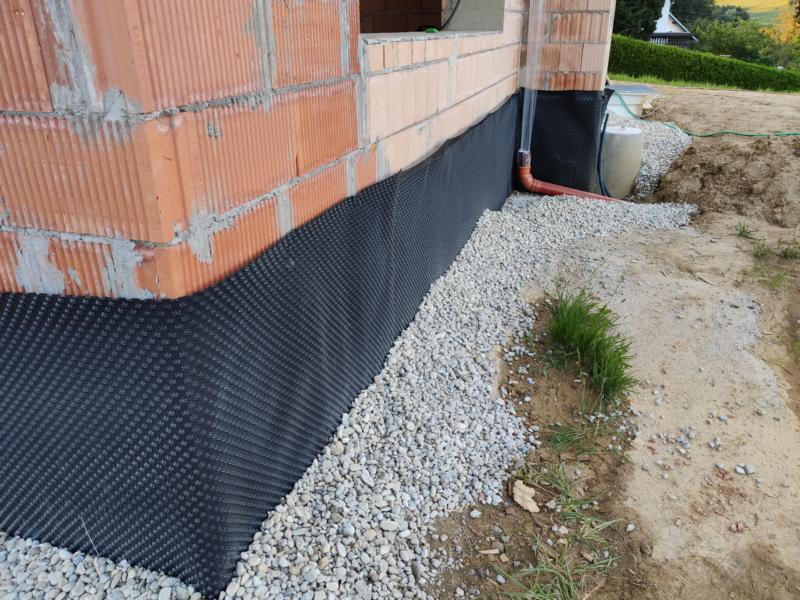

Nachdem außen nun alles gespachtelt und abgedichtet wurde, sind wir am überlegen zwecks Terasse schottern und das restliche Grundstück auf das fertige Niveau (so es geht, bei Schiebetür etc noch nicht) zu bringen.Meine Frage - können wir den Bruchschotter direkt an die Noppenbahn laufen lassen? Irgendwie kommt mir das brutal vor, das Zeug macht ja alles kaputt...
Wie habt ihr das gelöst?
Anbei die Fotos wie es aktuell aussieht. Unter dem Rollschotter liegt mit Vlies die Drainge rund um den vorderen Teil des Hauses. Die Verrohrung Regenwasser wird natürlich noch sauber mit Sand und/ oder Rollschotter ebgedeckt bevor der Bruchschotter kommt.

Wir haben komplett mit rollschotter aufgefüllt und dann darauf betoniert. Ist meist nicht teuerer weil du den rollschotter nicht mehr verdichten musst.

wenn du vor hast nicht gleich einen Belag zu machen würde ich mir das alles gut überlegen. Egal was für Schotter du bringst immer eine Menge dreck ins Haus damit.
bei der Garage haben wir bruchschotter der verdichtet wurde, habe da kein Problem feststellen können wegen der noppenfolie.

Die letzten cm vorm Haus verteilst bzw. begradigst du einfach händisch. Das wird der Noppenbahn schon nichts ausmachen.
Wenn es jetzt passt und später sowieso gemacht werden würde, lass den Schotter gleich einbringen. Ist dann zwar auch ein bisschen Dreck, aber bei weitem nicht so viel wie wennst Erde/Gatsch davor hast.

Ja ich schau mir das an, hätte zwecks verdichten nur die Angsat dass der Bruchschotter die ganze Dämmung kaputt macht. Weil rund ums Haus haben wir an der Folie/ Dämmung nur Rundschotter. Einbringen werden wir den so schnell wie möglich, da wir sowieso aufschütten müssen und das Gelände fertig machen. Ich hätte gerne mal Rasen und keinen Schlamm :)

Das Verdichten von Bruchschotter mit Noppenbahn zum Haus ist wohl gängige Praxis - deshalb hat die Noppenbahn ja Noppen (What else?). Die Noppen drückt es dann etwas zusammen - die Noppen müssen jedoch zur Wand zeigen. Da bin ich mir jetzt nicht so sicher an Hand der Fotos, ob das da richtig gemacht wurde.  Noppen nach außen sind sinnlos.
Wenn nicht, dann einfach noch eine zweite Noppenbahn richtig anlegen.
