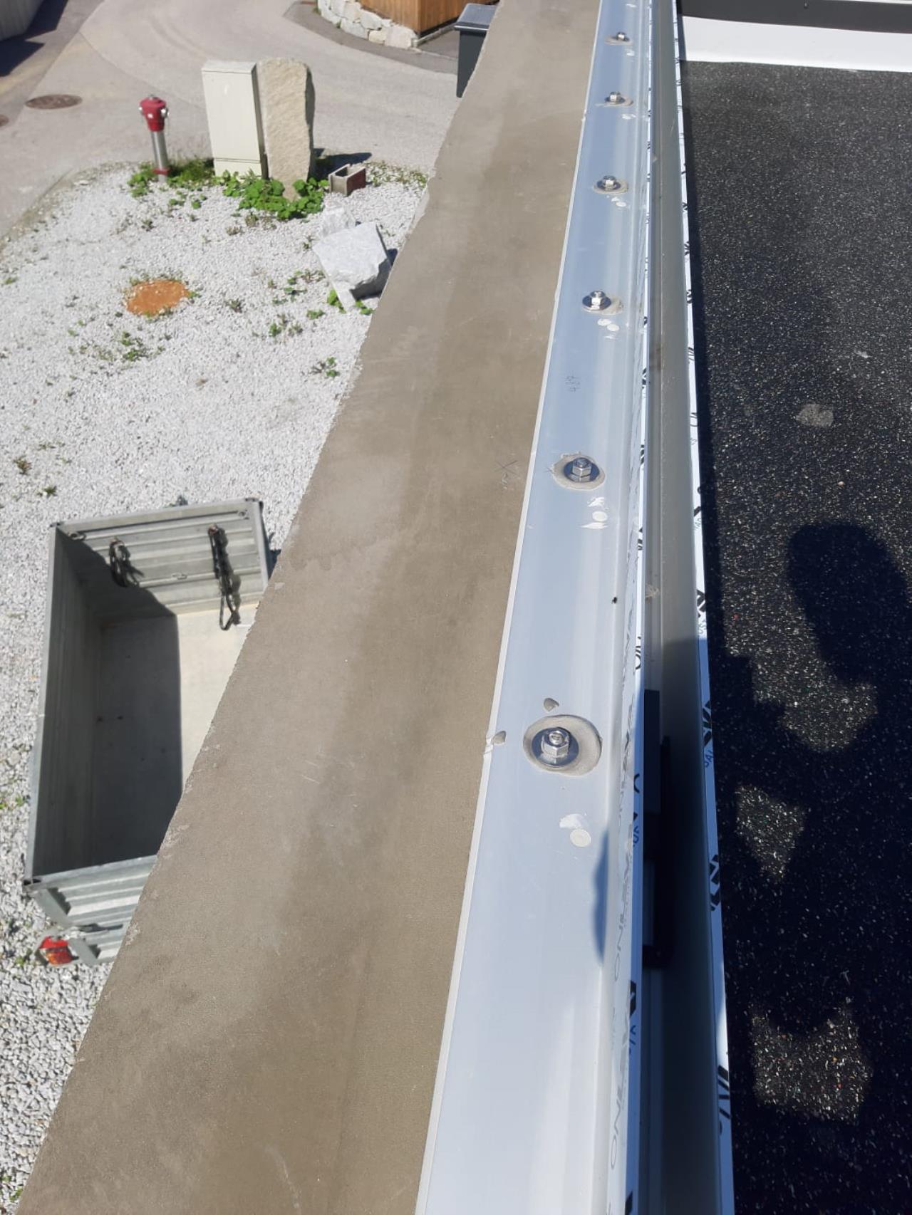

Hallo, ich möchte eine 4 cm Xps Dämmung auf die Attika kleben. Ein Aluwinkel mit 1 cm Höhe und 7 cm Breite ist dort befestigt und die Dämmung soll auch da halten.
Ich dachte im Bereich des Mauerwerks kann ich normalen Kleber nehmen, aber was passt über dem Aluminium?
28.6.2020  (#1)
Ich mag zwar die Schaumkleber an sich nicht sonderlich, aber in der Anwendung vermutlich das Richtige, z.B. Soudabond Easy. Muss man ev. etwas vornässen.
