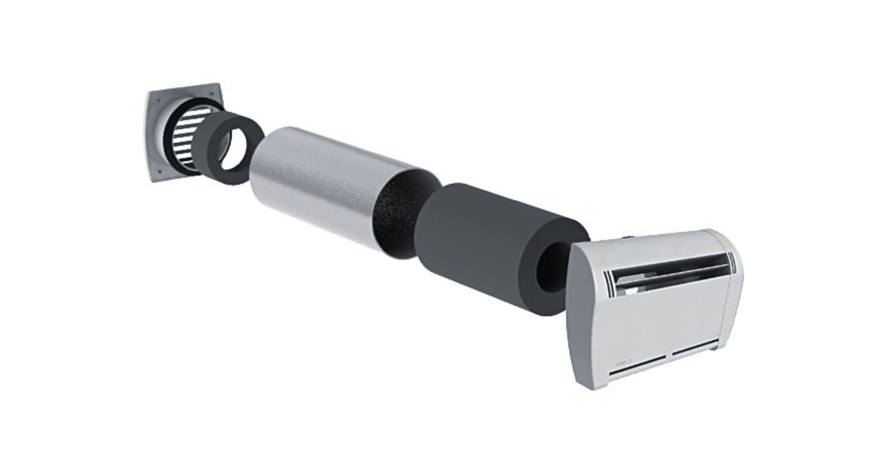

Hallo Leute,
was bitte ist ein Feuchtegeführter Wandlufteinlass, ein Kollege will eine Wohnung kaufen, wo der aktuelle Besitzer so was drin hat, dieser weiß aber auch nicht wozu sowas gut ist.
Weiß jemand von euch wozu sowas gut ist? Welchen Vorteil oder Nachteil man dadurch hat?
Bild anbei:
2020/20200612372196.png

Wenn z.B. im Bad die Luftfeuchtigkeit einen bestimmten Wert überschreitet, kann man automatisch einen Lüfter einschalten, der die feuchte Luft ins Freie befördert. An einer anderen Stelle braucht man dann eine Öffnung in der Mauer, durch die wieder Frischluft nachströmen kann (siehe Bild oben).
Die bessere, energiesparende Lösung wäre aber eine KWL KWL [Kontrollierte Wohnraumlüftung].

Der hat so ein Gerät wie abgebildet im Schlafzimmer montiert, im Bad hat er ein Fenster. Ich verstehe immer noch den Sinn dahinter nicht? geht es hier darum das es eine kontrollierte Wohnraumbelüftung ist?

Wenn es im Schlafzimmer ist, dann ist das vielleicht eine dezentrale Wohnraumlüftung.
Siehe dazu http://www.xn--komfortlftung-3ob.at/fileadmin/komfortlueftung/EFH/komfortlueftung.at_-_Info_Nr._29_Einzelraumlueftung_V_1.5.pdf

Hi Berhan, ja stimmt es ist eine dezentrale Wohnraumlüftung, habe ich jetzt mitbekommen. Danke dir
