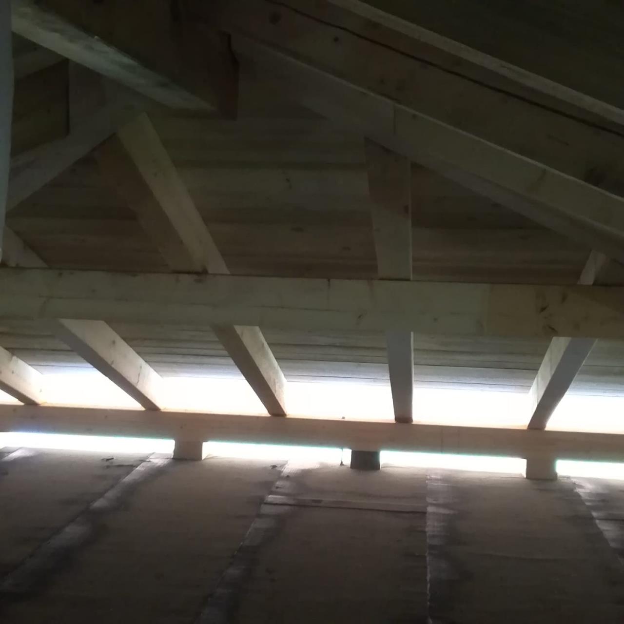

Frage an die Experten. Die Pfette sitzt hier nicht direkt auf der Bitumenbahn (Betondecke) auf sondern auf Hölzern. Ist die sehr ungewöhnlich und kann das zu Problemen führen? Meine zweite Frage wäre soll ich die Dämmung unter der Pfette bis zur Außenkante Betondecke legen?
2020/20200610921490.jpg
Danke für eure Antworten.
lg Alex
  •  gif0061
10.6.2020  (#1)
Hab ich beim Nachbarn auch so gesehen.
Wie haben einfach eine ziegelreihe aufgemauert und darauf die Mauer an montiert.
Auf jeden Fall bis außenkante Dämmung legen. Vielleicht aber eher im Randbereich xps legen!
  •  NTWK
10.6.2020  (#2)
das ist durchaus üblich und und wärmebrückentechnisch eine sehr gute lösung.
  •  bloom
10.6.2020  (#3)
Und sollte da mal Wasser stehen bleibt das Holz trocken, sieht gut aus.
  •  gif0061
10.6.2020  (#4)
Nur mit gewindestangen habens a bissl gespart oder?
  •  SaubererM
10.6.2020  (#5)
muss die oberste geschoßdecke geflämmt werden bzw. ist hier eine dampfsperre/bremse notwendig ?
  •  Hammerfaust
11.6.2020  (#6)
OK danke für die Infos.  :) Bin jetzt beruhigt.  Für meinen Geschmack hätten es auch noch mehr Gewindestangen sein können. ;) Durch  einen Arbeitgeberwechsel und das (geplante) Monat Arbeitslosigkeit habe ich jeden Tag beim Rohbau mitgearbeitet. Beim Dachstuhl war ich jetzt leider nur zur Kontrolle auf der Baustelle (brauche den restlichen Urlaub für Elektroinstallationen etc) und mir echt nicht sicher ob das so in Ordnung ist. ^^ Danke nochmal!
  •  Hammerfaust
11.6.2020  (#7)
SaubererM schrieb: muss die oberste geschoßdecke geflämmt werden bzw. ist hier eine dampfsperre/bremse notwendig ?
Geflämmt werden muss es nicht zwingend aber gemacht werden sollte eine Dampfbremse meiner bescheidenen Meinung nach auf alle Fälle. Wir haben durch Kontakte die Villas Elastovil ALG 45 E verarbeitet. Ist wenn man sie so kauft relativ teuer und vielleicht sogar ein Overkill für das gewünschte Ergebnis aber für uns passt es. ^^
