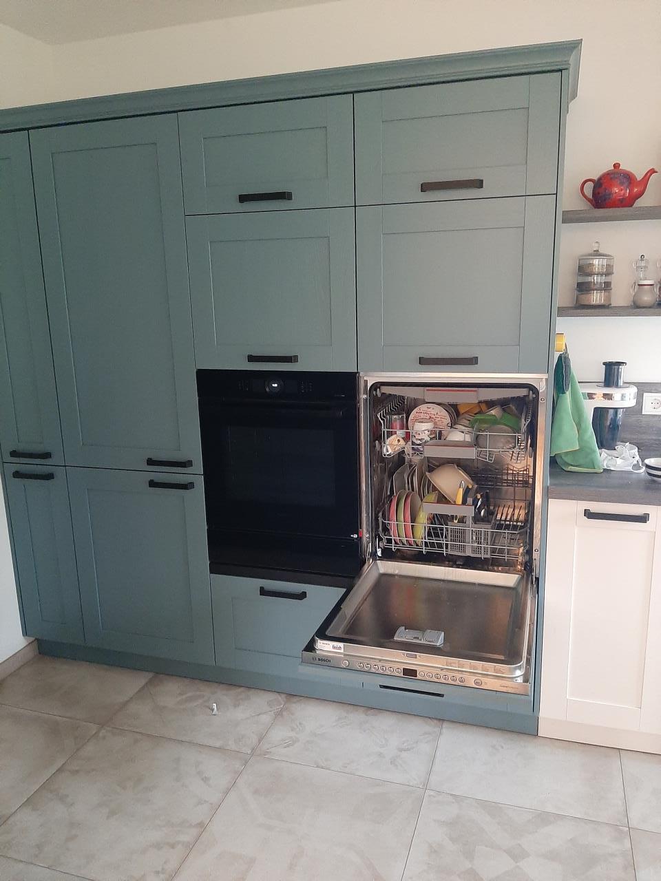

  •  CytochromP450
10.6.2020  (#5)
Oberkante geschirrspüler ca 115cm über boden. Für mich (183) und meine frau (174) perfekt.

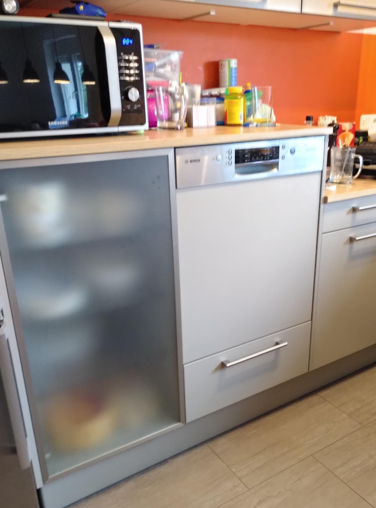

  •  heinzi00
12.6.2020  (#10)
Bin auch für höhergestellt.
2020/20200612436694.jpg
OK: 114 cm
Ich bin 185 cm groß und ich finde es passt so.

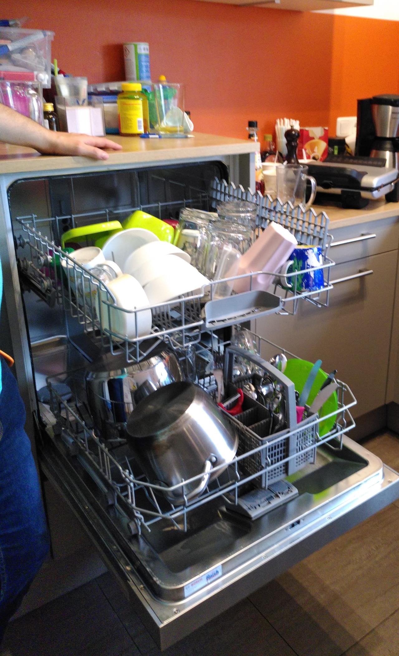

  •  Felsenbuehne
13.6.2020  (#11)
2020/20200613209029.jpg
Ich hab auch einen hochgestellten Geschirrspüler und bin jeden Tag froh darüber! Ist zwar nicht das beste Bild und etwas zweckentfremdet aber zumindest sieht man den Geschirrspüler! emoji
