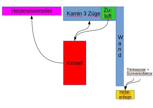

Wie einigen Leuten hier schon aufgefallen ist, scheint der Ablauf der Sicherheitsgruppe das Stiefkind so mancher Installation zu sein, deswegen hier eine Frage dazu.
Mein zukünftiger Ofen (Hargassner Nano PK) steht nicht an einer Wand, sondern ca. 0.5m weg davon, die Sicherheitsgruppe ist bereits im Ofen verbaut und muss von dort entwässert werden. Dabei hab ich das Problem, dass ich keinen Kanal auf Kellerniveau habe und deswegen eine Hebeanlage einbauen möchte.
Ich habe irgendwie 3 Möglichkeiten:
1. Das Überdruckventil im Ofen entfernen (verschließen) und an einer geeigneteren Stelle eines anbringen.
2. Die Entwässerung (inkl. Trittschutz) am Boden entlang verlegen (20 mm Kunststoffrohr) und dann etwas nach oben um in den Siphon an der Hebeanlage zu gelangen (Tropfen soll ja sichtbar sein)
3. Mit einem DN 50 Rohr vom Ofen zur Hebeanlage mit eigenem Trockensiphon am Ofen (ärgerlich weil Stolperfalle).
Die Version 2 wäre mir am liebsten, aber ich bin nicht sicher ob man das so darf. Da steht dann Wasser in der Leitung, ein Tropfen wäre ev. nicht erkennbar. Oder bin ich da päpstlicher als der Papst?

6.6.2020  (#6)
Variante 1 sollte gehen, wenn ich das Sicherheitsventil im Kessel entferne --> Stopfen drauf und dann von einer nicht verschließbaren Verbindung am Rücklauf auf eine Sicherheitsgruppe gehe, oder?
Warum soll das nur im Kessel funktionieren?
3a sperrt mir wieder den Zugang hinter dem Kessel ab (zum Kamin), geht so auch nicht. Weil ja das Ventil auf ca. 1m Höhe liegt und ich nicht nach oben darf.

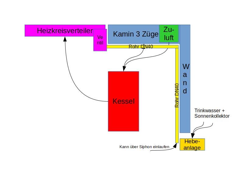

Meine aktuelle Lösung sieht so aus, ist Variante 1:
2020/20200607887188.png
Vom Boiler kommt regelmäßig Wasser in das Siphon (Heizzyklus), daher ist kein Trockensiphon nötig und die Hebeanlage hat immer mal was zu tun. Der Heizkreisverteiler ist auf ca. 1m Höhe montiert und das Gefälle an der Wand entlang geht sich gut aus, dass ich oberhalb des Siphons ankomme.
Ich mache einen Abzweig am Kesselrücklauf, der dann nicht versperrt werden kann (Hahnhebel am Kessel entfernt) und führe das in Kupfer bis zur Sicherheitsgruppe, von dort ist es dann nur ein Bogen nach unten in den Trichter.
Einzig das Rauchrohr muss gut gedämmt sein, weil das geht dann rel. knapp oberhalb der Abwasserleitung in den Kamin, die Zuluft dann darunter.
Was ich immer noch nicht weiß ist, auf welche Abwassermenge muss ich die Hebeanlage dimensionieren? Der Trinkwasserbereich hat einen Druckminderer (auf gut 3 bar eingestellt), könnte ich den unter die Auslösegrenze des Heizungssicherheitsventils stellen, wäre der Wärmetauscher-Bruch auch entschäft. Leider ist das Ding ein ziemliches Schätzeisen ...

7.6.2020  (#12)
Würdest du die Hebeanlage erst einbauen? Im HTD Forum gabs glaub ich einen Thread zu Hebeanlage und Geschirrspüler. Diese kleinen sind vorwiegend für (kaltes) WC-Wasser.
7.6.2020  (#13)
Guter Hinweis, danke. Da kommt eine Grundfos Sololift2 C3 hin, die ist heißwasserbeständig bis 90°C bis 30 Minuten. Für den Kessel und das Trinkwasser sollte das reichen, der Kesselanschluss läuft ca. 4m durch ein HT-Rohr und sollte von möglichen >100°C soweit abkühlen.
Vor allem, weil bei der Expansion ja extrem viel Dampf entsteht, der dem Wasser Energie entzieht. Über dem Trichter sollt man vermutlich nichts Empfindliches anordnen. Aber das ist alles ein super-worst-case Szenario, weil da alle Kesselsicherheitsmaßnahmen fehlgeschlagen haben müssen und dann vermutlich der Kessel trotz Sicherheitsventil einfach hin ist.
Am Sonnenkollektorrücklauf hab ich vermutlich auch nicht mehr, weil da gibt es, aus meiner Sicht, 2 Fehlerfälle:
1. der WT im Boiler bricht durch --> sonst normaler Betrieb, RL hat weniger als 90°C
2. das MAG hat zu wenig Vorlage und im Stagnationsfall (Kollektor dampft aus) wird der Druck überschritten --> der Kollektorstrang wird nicht durchflutet und hat daher auch weniger als 90°C
Sonst müsste unter dem Kollektorsicherheitsventil ein Metallkanister für 20l stehen emoji , ginge auch, mit einem Überlauf gegen den WT-Bruch.
