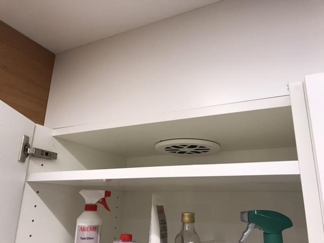

Wir haben auch die Abluft direkt im oberen Schrankboden. Funktioniert.
Wir haben den oberen Boden rückspringen lassen, passend zum Abluftvolumen an der Stelle (bei uns ist der Schrank selbst nicht raumhoch, aber eine Verblendung bis zur Decke).
Wenn der Schrank nicht raumhoch ist, hast noch viel mehr fettigen Staub oben drauf (unabhängig ob dort eine KWL KWL [Kontrollierte Wohnraumlüftung]-Abluft ist oder nicht) als in einem raumhohen Schrank mit eingebauter Abluft...

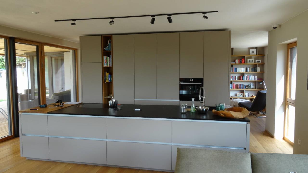

Zur besseren Vorstellung:
2020/20200526105481.jpg

Maarch schrieb: Zur besseren Vorstellung:
Guten Morgen,
das Regal im Küchenschrank scheint fest zu sein.
Wie reinigen Sie das alles (das Ventil und in 10 Jahren das Rohr)?
  •  Maarch
27.5.2020  (#5)
Adlerauge! Ja, der oberste Fachboden ist fix. Ein Fehler des Tischlers.
Filterwechsel geht gut.
Wenn mal eine Reinigung des gesamten Systems ansteht: ich denk es geht sich aus, die Aufstandsbögen der Rohre sind auch nicht viel größer. Und falls es gar nicht geht, muss halt der Tischler nochmal ran. Seh da kein Problem... 😉

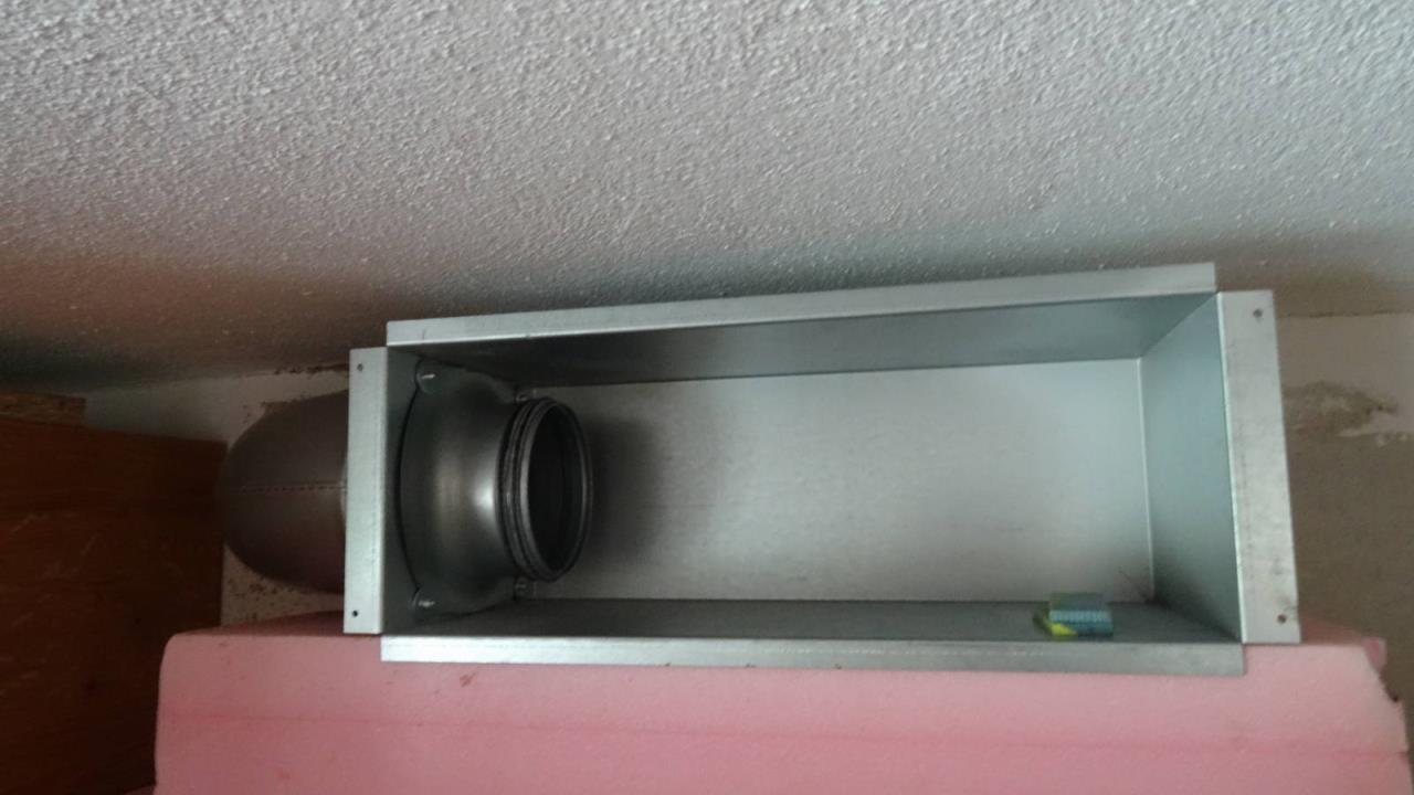

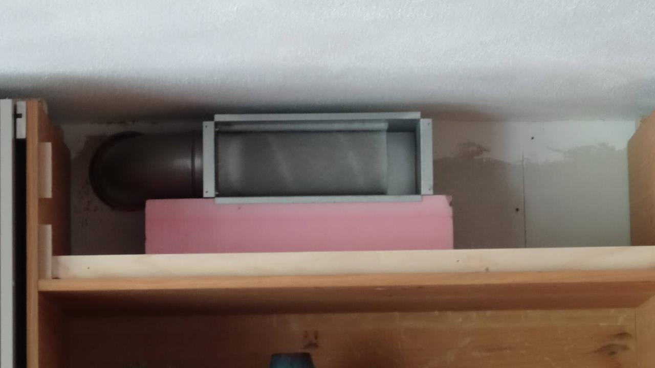

der Thread ist zwar schon nicht mehr taufrisch, aber hier mal meine Lösung mit einem Filterkasten vom Leitwolf. Hab gerade die Filtermatte getauscht.
Bei uns wird normaler Weise vielleicht drei mal pro Woche gekocht. Mit Fett haben wir keine Probleme. Während des Kochens schalten wir die KWL KWL [Kontrollierte Wohnraumlüftung] auf Stufe 3.
Ach und die Kreativlösung mit XPS Resten kam von mir, ich war noch zu faul den Kasten richtig zu befestigen...
2020/20200614733296.jpg
2020/20200614561779.jpg
2020/20200614689117.jpg
2020/20200614605130.jpg
2020/20200614897385.jpg
Filterfläche sind ca. 50x25cm

@­alpenzell Keinen normalen Dunstabzug in der Küche zu haben finde ich sehr mutig.

Man könnte statt des Kastens (der hier ohnehin keine Funktion hat), zwei Filterkörbe hintereinander verbinden und so die Filterfläche verdoppeln. Es ist ja ausreichend Platz. Ich würde den Kasten zurücknehmen. Was hältst du davon?

 Nein, das ist nicht mutig. Wir haben das bereits 9 Jahre so praktiziert (vorheriges Haus) und zwar ohne fettiger Decke oder Wand. Und ja, es ist kein Dunsabzug in der Platte integriert.
leitwolf schrieb: @alpenzell
Danke für das Angebot, klingt sinnvoll. Ich melde mich.

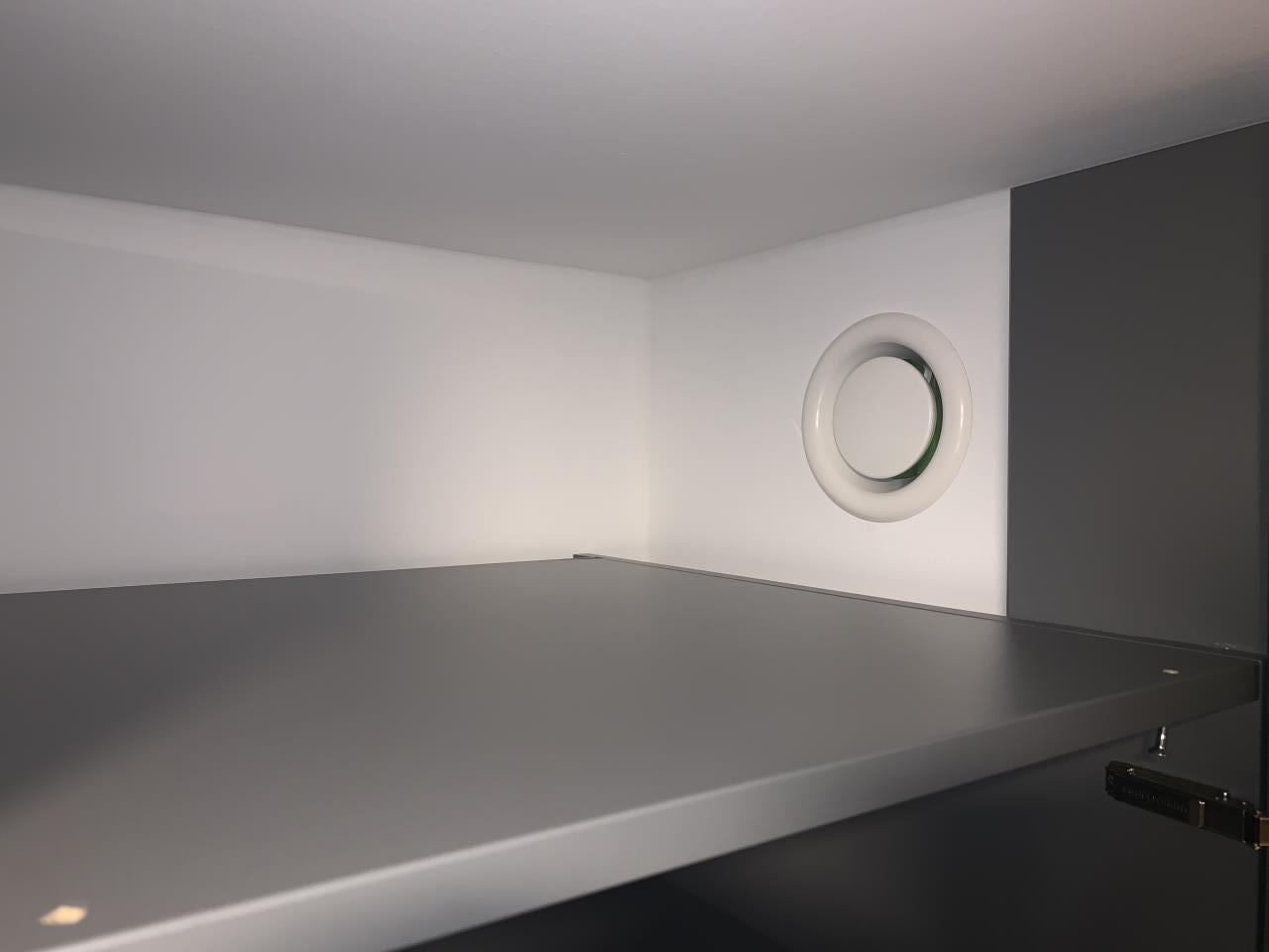

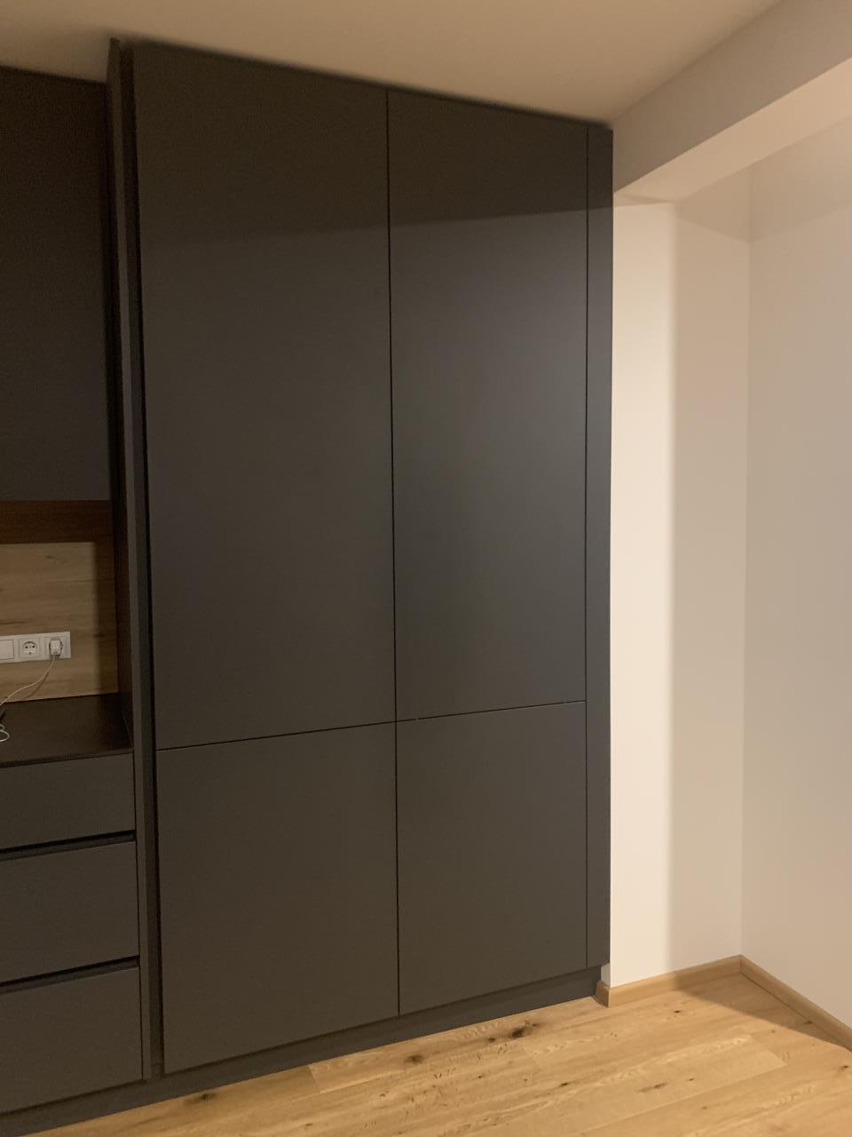

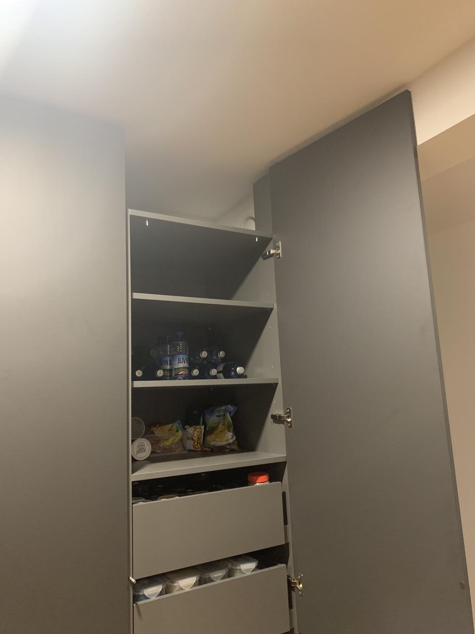

Um das Thema abzuschließen hier noch die Fotos der Umsetzung. Danke allen Tipp-Gebern, wir konnten das Ventil gut verstecken :)
Geschlossener Schrank: Das Ventil befindet versteckt im rechten Katen ganz oben. Die Türe geht bis oben, der Korpus endet aber unter dem Ventil.
2022/20220202120477.jpg

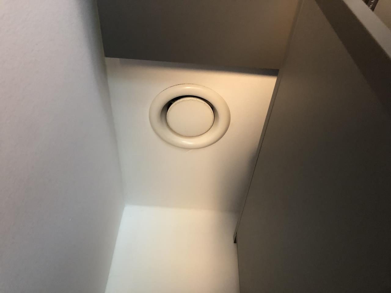

Mit geöffneter Tür, rechts in der Wand sieht man das Ventil.
2022/20220202670638.jpg

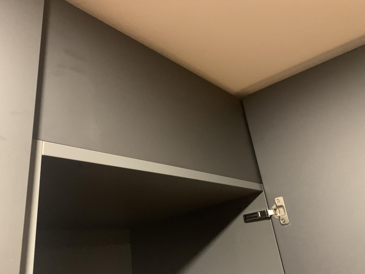

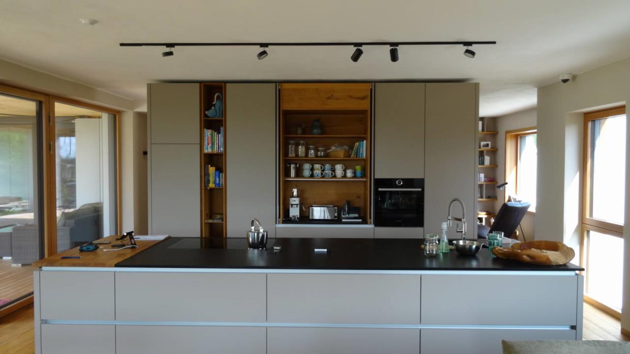

Ventil oberhalb des Korpus:
2022/20220202888326.jpg
Der Bereich oberhalb des Korpus ist üblicherweise mit einer Blende verdeckt. Diese nehme ich lediglich zum Putzen des Ventils ab (mit drei Schrauben befestigt).
2022/20220202251512.jpg
2022/20220202361933.jpg

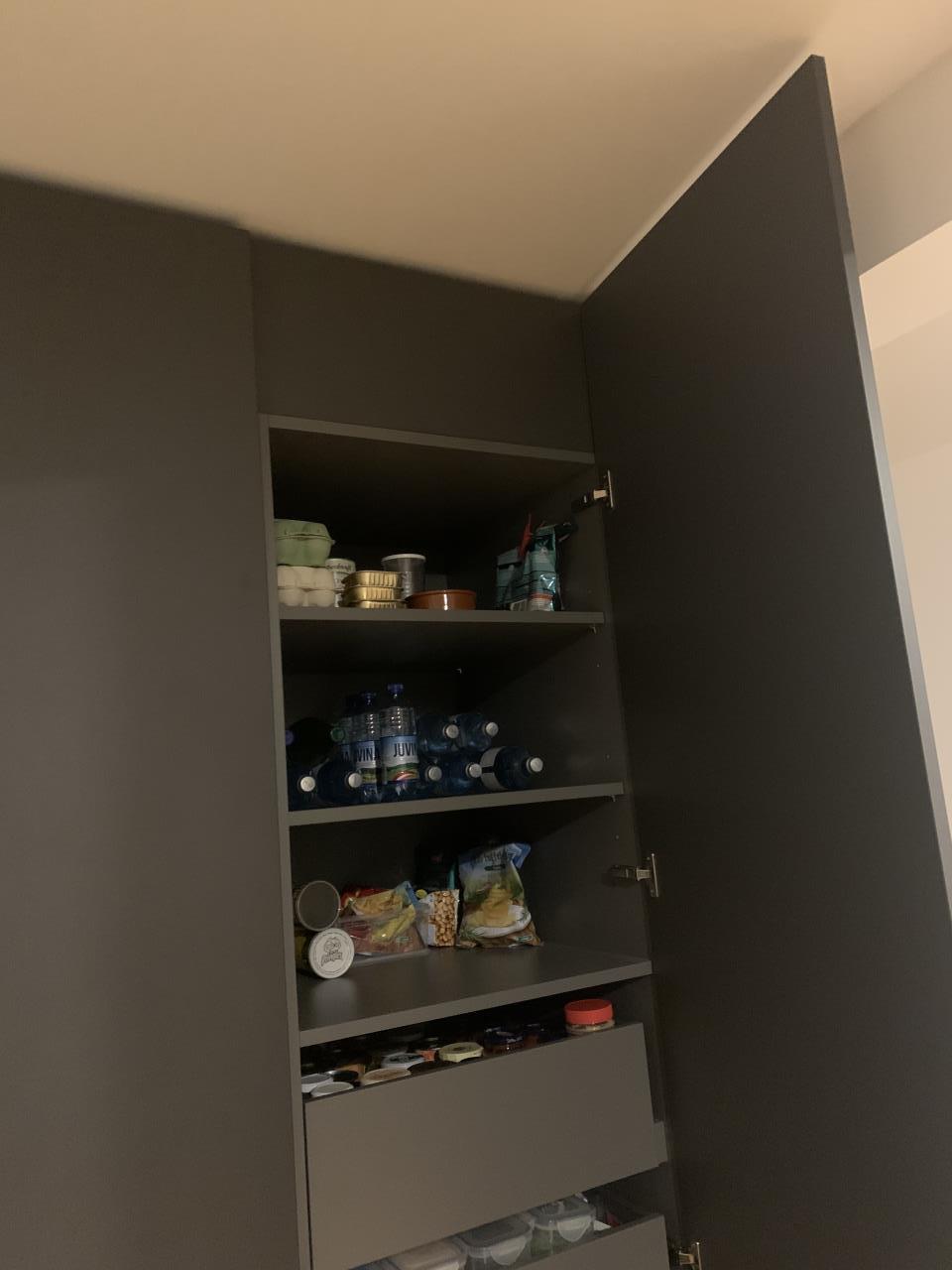

Habe dort seit einem Jahr nicht aufgemacht und demnach auch nicht geputzt. War total ok. Eine mini Staubschicht am Kastenboden und etwas Staub am Ventil. Hier ein Foto direkt nach dem Öffnen:
2024/20241015756145.jpg
