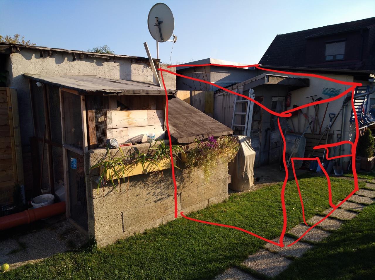

2020/20200514313064.jpg
Hier am Bild ist die Situation dargestellt. Rot skizziert soll mein Gartenhaus hinkommen...An der Rückseite stehen Nachbars Gartenhäuschen.
