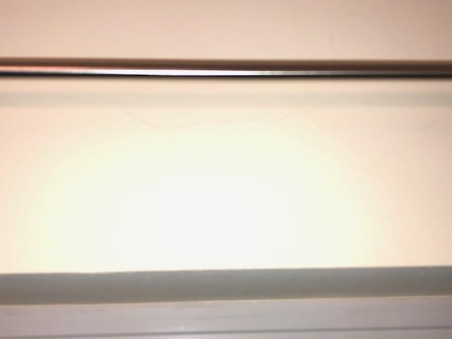

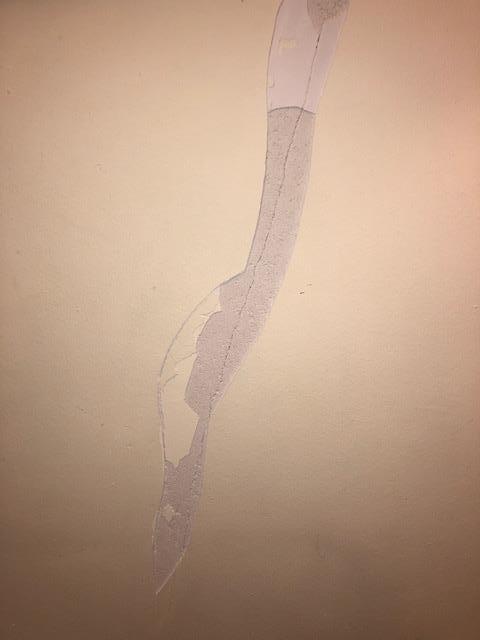

wir haben in vielen Räumen immer mehr Risse in der Innenwand. Das Haus ist ein Romberger Liapor Fertighaus, d.h. die Wände sind aus Leichtbeton und Liapor Tongranulat. Das Haus wurde 2008 noch vor der Rombergerpleite gebaut. Durch den Konkurs gibt es keine Gewährleistung mehr. Die Risse verlaufen unterhalb der Decke (horizontal), oberhalb von Innentüren (innen und außen - vertikal). Ein beonders ausgeprägter Riss ist im Wohnzimmer unterhalb von einem Bild entstanden und immer länger geworden, er verläuft vertikal bzw. leicht schräg. Der ist so breit, dass eine feine Nadel hineinpasst, aber scheint nicht sehr tief zu sein. Der Putz bläht sich meist auf. Bei deisem langen Riss habe ich mit einem Messer die Farbe und Putz? dann abgelöst. Ich weiss nicht, welches Putzmaterial verwendet wurde. Es wurde jedenfall mit einer Putzmaschine eher dünn von einem Maler auf den Beton aufgetragen und die Farbe wurde ebenfalls gesprizt.
Es kommen jetzt nach 12 Jahren seit einiger Zeit immer mehr Risse hinzu und das bereitet mir Sorge und wir müssen diese unschönen Risse natürlich auch ausbessern lassen.

Ich kann nicht viel zu Liapor sagen, die Postionen dieser Risse sind ev. aussagekräftig:
1. waagrecht unter der Decke. Die könnten durch fehlende Trennlage zwischen Deck und Wand entstehen. Das wären dann Spannungsrisse, die sich durch die Deckenausdehnung ergeben.
2. über den Türen. Auch in dem Bereich ergeben sich durch den Sturz ev. Materialspannungen.
Ich würde sagen, das sind eher keine Setzrisse, die ergeben meist ein komplexeres Rissmuster. Wenn ein Teil absackt ergeben sich Risse entlang der Spannungslinien (das sind meist Ecken).
Ein Sachverständiger sollte vor Ort die Ursache ergründen können. Du könntest versuchen an einer Stelle wo es dir egal ist die Risstiefe herauszufinden, eventuell verträgt sich einfach nur der dünne Putz nicht mit dem Wandmaterial, dann wäre nur der Putz betroffen.
Setzrisse kann man auch nachweisen in dem man eine Gipsmarke darüberplatziert.
Wie gesagt aus der Ferne sehr schwierig zu beurteilen.
